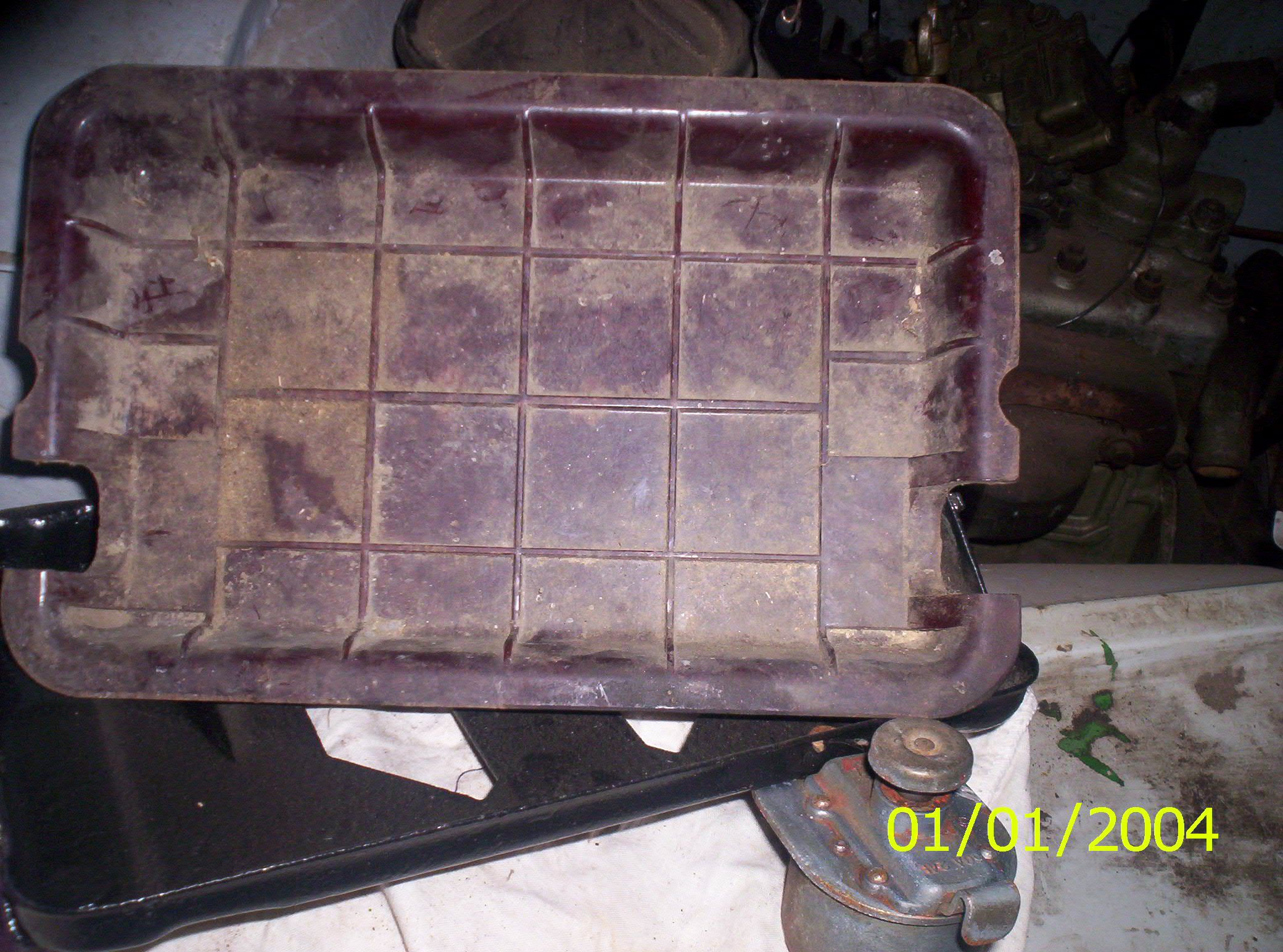

По сути одно и тоже, только в полке третьей серии стали дырки дырявить...
эдаким лёгким взмахом какого-нибудь режущего инструмента, полочка второй серии превращается в полочку второй... ну ещё и дырочки аккуратно заварить и покрасить )
4 820
1 664
При тщательном осмотре мной было замечено: изменились кронштейны (откосы) по форме и конструкции, стали облегченными. на полке 3й серии два отверстия для крепления, два другие - сливные. На полке 1,2й серии четыре отверстия под болты и два(три) для слива. В уголке моторного щита в тех отверстиях где должны быть болты заложены гайки, в остальных соответственно ничего. Конструкция полки (основания) после модернизации в 1955г. помимо сокращения количества отверстий стала иметь вырезы (в виде ромба), видимо, также для слива и для облегчения конструкции, в целом вся конструкция стала заметно легче. Появилась выштамповка на заднем борту, видимо, для того чтобы АКБ упиралась в них и оставался при этом зазор между АКБ и моторным щитом, в полке раннего выпуска этих выштамповок не было, и АКБ была немного ближе к моторному щиту.
