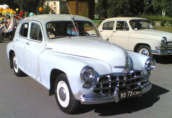

Вот решил написать о своей машинке (приверженцев аутентичности прошу воздержаться от резкой критики, а то коленки дрожжат от того как некоторых участников тут обсуждают). Делалось все это не от хорошей жизни, а скорее наоборот.

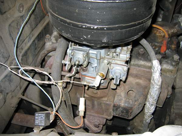

У нас в городе моя "ласточка" - последняя Победа на ходу! Все техосмотры - как полагается без единого пропуска (большое СПАСИБО моему БАТЯНЕ!). Общий пробег - даже не представляю какой, но как говорит только он с 1967г. круга три прошел, а до него сколько без понятия! По документам она у нас почемуто 1950г. выпуска. Батя ездил только в сухую погоду на дачу и обратно. Еще когда я в школе учился несколько раз ездили на юг. Как итог - было принято решение о заменах! Поскольку люфты и износ в этих агрегатах был самый большой, начал с коробки и заднего моста. Карбюратор поменял два года назад и не жалею, всем советую! (хотя родной был исправен). Приемистость стала обалденная, расход по городу в десятку укладываюсь, в межгород недавно ездил (еще на старой задней ходовой) - ~40л на полтыщи км. Вот что пока сделал, то и показываю.
Передний мост перебирал прошлой зимой полностью - до самого последнего болтика все подгонял, протачивал заного, наваривал и снова обрабатавал. Собирал из трех передних мостов - родного, от 21-ой и от Нысы. Все самое лучшее от каждого помаленьку - в результате теперь передняя подвеска - СУПЕР!
На счет внешнего вида пока не заморачиваюсь, поскольку решил начать преобразования изнутри.
Теперь одолевают мысли по агрегатам двигателя - есть моменты которые я просто не могу заменить на новые (а уже давно надо было-бы). Вот доделаю опишу.

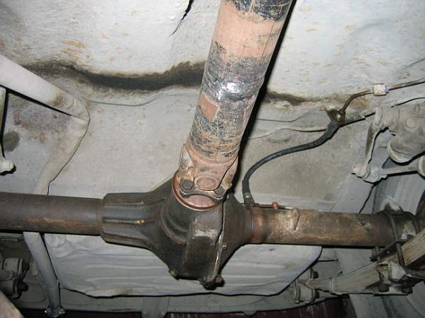

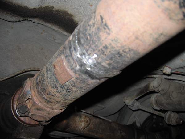

Фото с отрезаным (укороченым) карданом поразило - ни разу не встречал правильно сделаный кардан отрезаный не на флянце ...
Тему пожалуйсто!!!!
PS себе хочу поставить 21-ий мост, кардан укорочен "традиционным" путем, но присутствует вибрация от 80 км/ч.

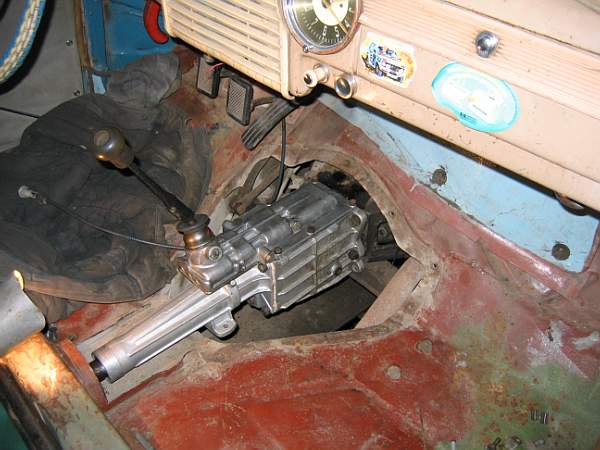

А коробка собрана из двух одинаковых или разных модификаций?
Если разных, тоже в студию, в чем суть перемен?
Тему пожалуйсто!!!!
Тему по кардану раскрою обязательно, просто хотелось-бы с рисунками выложить, поэтому прошу подождать немного. Как только подготовлю - сразу выложу.
Из двух разных! Первая от 24-ой (не 2410), а вторая от 31029 - обе четырех ступки. Почему из двух собирал - от первой использовал только картер с 6-ю креплениями и кожух первичного вала (все остальное у нее в "никакусеньком" состоянии было), а от второй - удлинитель вторичного вала (без резиновой муфты) и все потроха КРОМЕ подшипников первичного и вторичного валов! Сам не думал, что на такое наткнусь, но для "старого" картера 24-ки нужны подшипники на этих валах тоже "старые". Посадочные размеры для подшипников в "старом" картере меньше, чем в "новом" (от 29-ой). Изменил также направляющий кожух первичного вала для того, чтобы использовать родной выжимной подшипник и его обойму - напрессовал самодельную металлическую втулку (выточил самостоятельно предварительно все замерив). По внутреннему диаметру обойма выжимного от Победы больше Волговской. Диск сцепления от Волги встает вообще без проблем!
Тему пожалуйсто!!!!
Отрез по флянцу меня просто сводил с ума, поясню почему:
1. Высота части флянца, входящей в саму трубу кардана, очень мала чтобы говорить о соблюдении центров (вернее угла в 90гр. между осью кардана и оси флянца по "ушам" крестовины) при обратной сборке после отрезания.
2. Как не старайся, но отрез флянца от трубы кардана даже на токарном станке сделать без биения сложно (нужна спецприспособа для станины станка). А найти станок с длинной станиной тоже проблема.
3. При проведении сварочных работ (при такой-то высоте флянца) стянет и перекосит однозначно.
Потому я сделал проще:
1. Взял 100% не бьющий кардан от 24-ки (можно от первых 29-ток).
2. Отметил (процарапал) на одной стороне кардана его ось (чтобы при обратной сборке не провернуть по окружности) - для соблюдения заводской балансировки.
3. При отсутствии пластин балансировки ближе к флянцу, делаем отрез на расстоянии не менее 110мм от сварочного шва, если они (пластины) есть, то режем на 30мм дальше них в сторону от флянца. У меня как раз так и получилось.
4. Режем обычной болгаркой. Часть с флянцем оставляем, а от другой еще раз отрезаем на сколько нужно укоротить.

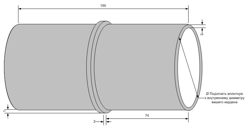

5. Измеряем внутренние диаметры частей кардана для соединения в местах срезов и их-то и указываем при изготовлении вставки.
6. Изготавливаем вставку (гильзу) по рисунку.
7. Высота центрального буртика вставки должна быть меньше толщины трубы кардана, так как новый сварочный шов должен накладываться поверх него, захватывая края отрезанных частей.
8. Я взял длину каждого края вставки по 74мм - на такой длине точно не стянет и не перекосит при проведении сварки.
9. Немного накерняем по окружности каждую из половин вставки для плотного "насаживания" и соединяем части кардана, соблюдая линию оси (пункт №2).
10. Делаем сварочный шов (я делал на два прохода с обточкой - как для трубной сварки).
Ставим получившийся кардан на место и улыбаемся :wink:

Talik, а из чего вы вставку в кардан делали? Как получено ребро?
Talik
15.01.2008
156
г.Серов
Делали на обычном токарном станке. За основу брали подходящую трубу, а дальше - дело техники и мастерства токаря...

На каких скоростях испытывали кардан???
Вибрации в салоне есть???
Talik
15.01.2008
156
г.Серов
Re: А моя вот какая..!
Какая скорость была не могу сказать, поскольку спидометр после такой моей переделки теперь кажет неверно, но вот обороты скажу (стоит блок электронного зажигания ОКТАН-4) - около 3000-3100 об/мин., я тогда разогнался прилично! Так вот, вибраций НЕТ.
Я еще раз подчеркну, что кардан я брал от заведомо хорошего донора, без вибраций, с заводской балансировкой.
