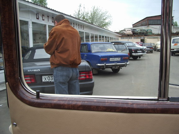

или вот один из результатов одного моего эксперимента с рамками
13 311
5 511

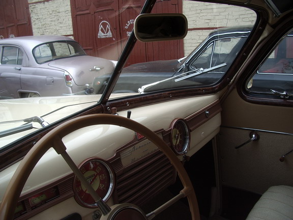

или вот
13 311
5 511

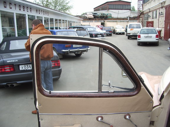

целиком
13 311
5 511

Пожалуйста тоже фото но с подсветкой. Виден только цвет, не видно уникальной неповторимой картинки рамок.

О кеюшки! Молодец! Спсб.

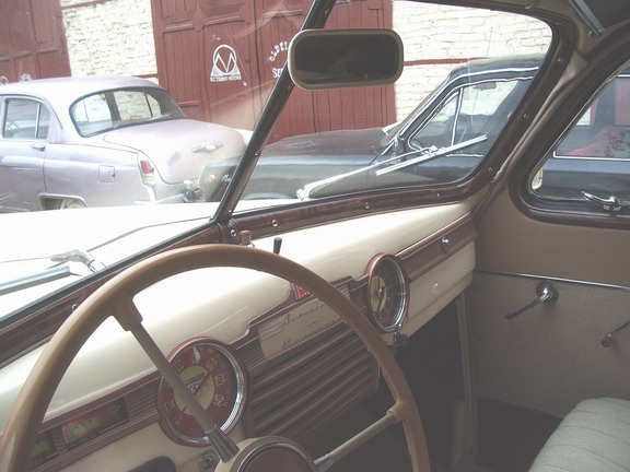

а так...
13 311
5 511
