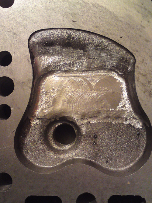

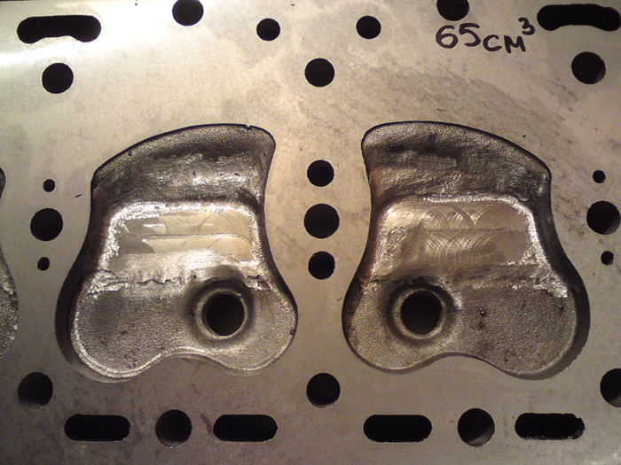

Объём камеры был измерен проливкой из шприца, получилось 65см кубических.
Ямка заплавлена с "горкой" так как если потрогать пальцем то ощущается явное возвышение над основной поверхностью.
Ваши коментарии? )
С головки снято 1,5мм металла... думаю в последствии можно снять ещё от 0,5 до 1 мм... Так как высота прокладки доят достаточный запас для подъёма клапана.

очень классно получилось!!! молодец...
