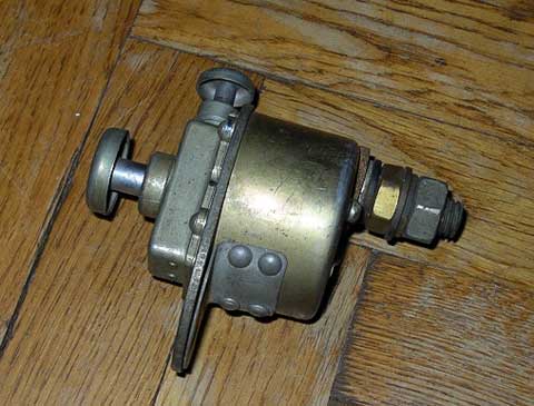

вот в чем вопрос:а почему отключают от аккумулятора именно "массу"(-),а если поставить выключатель на клемму(+) разве что-нибудь изменится?

потому что он ближе к массе, а + идет на электрику авто. более сложно отключать +.

да,вообще верно,конструктивно выключатель проще на массу-не надо второй контакт изолировать,но эта простота незначительна.может дело еще в чем-то,а не в выключателе?

отключают ближайший провод самый короткий чтоб ни чего не замкнуло если что вот и сделали с акб на корпус..и просто и надежно чем отключать питающий провод всей электро системы автомобиля, хотя на иномарках отключается именно + сделано это для того чтоб при случае ч.п дтп пожара в авто сработали все системы абс подушки и т.д а потом полностью отключилось питание и не было короткого замыкания. есть разные экстерные отключатели некоторые работают на удар некоторые с пиропатроном после срабатывания всех систем клемма отстреливается, но у победы этого нет т.ч ставьте самый простой отключатель акб-масса.

на Победе все будет традиционно,я просто на скутере хочу поставить чтоб клеммы не крутить,ато за 4 разряжается батарея.а там проще отключить провод питания приборов,чем массу,т.к.для этого пойдет и маленький тумблер

а ну так бы и написал :D :D :D тогда ставь но помощьнее тумблер и изолируй хорошо..ставь как можно ближе к клеме акб. а разве замок зажигания не отключает питание.

нет,часы и сигнализация работают.там получается с клеммы(+) идет толстый провод на стартер,и тонкий на приоры,в разрыве тонкого стоит предохранитель,и очень удобно туда добавить и тумблер,т.к.провод идущий на стартер разомкнут,там реле стоит.

поставь тумблер но предохранитель оставь. :!:

да я и не собираюсь его убирать,а просто на проводе сделаю еще один разрыв и туда тумблер.этот участок провода отсоединяется,поэтому там легко все сделать ни чего не разбирая.

вот это правильно тогда ставь, или поставь реле чтоб при отключении зажигания эта цепь разъединялась.

Мож, проще предохранитель вынимать? Лишние разрывы - дополнительные потери.....

релюшку поставить-это вообще было бы шикарно,но надо проводку разбирать,искать ближайший провод чтоб лишний к замку не тянуть,а врубиться в тот который замок отключает.предохранитель вынимать-это лишняя морока,проще клемму откручивать

вот сами и ответили что проще. :D а провод найти думаю не так сложно как и реле вставить.

хотя не,от замка не пойдет,поскольку будут и часы вырубаться,а это нежелательно,остается только вариант с тумблером.
