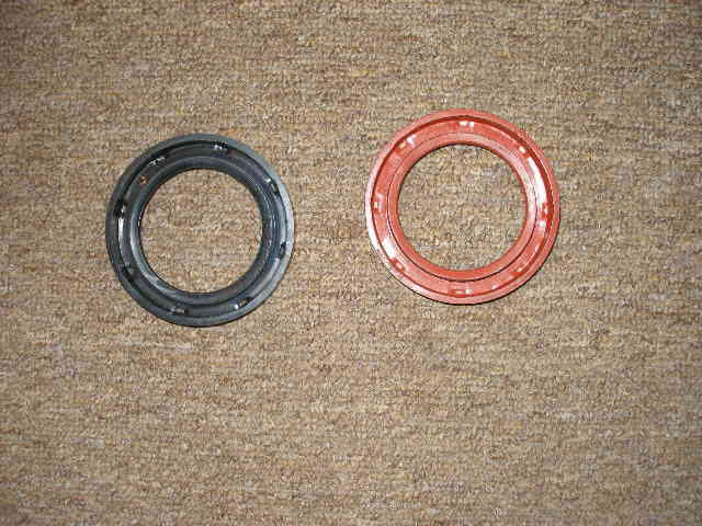

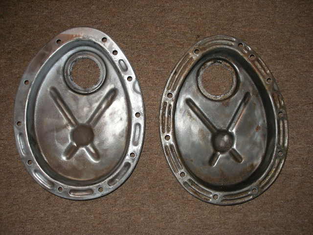

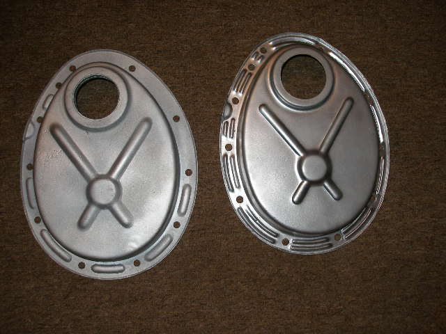

На фото слева крышка с сальником с моей машины 54-го года, а слева с машины 3-й серии. Отличия видны. :wink: Сальник с крышки третьей серии вытащился легко, а вот с моей крышки никак не вынимается. Какой то он другой конструкции(как будто две металлические пластины , а между ними набивка), похож на 24-ный. Отличия от вытащенного сальника и новых купленных тоже хорошо видны. Два купленных тоже на фото. Силу прикладывать опасаюсь. Что за сальник и как всё-таки его вытащить?

Все нормально ,у нас и сейчас есть в продаже внешне металический сальник.Если нужно,прикладывай сила,плохого не будет.
3 333
3 623
Внутри "металлического" сальника не набивка, а кожаная манжета с подтягивающей пружиной. Новый сальник нормально устанавливается, нужно слегка смазать посадочную поверхность литолом и посадить его на место ровным деревянным бруском.

Сальник от 402 мотора прекрасно устанавливается
