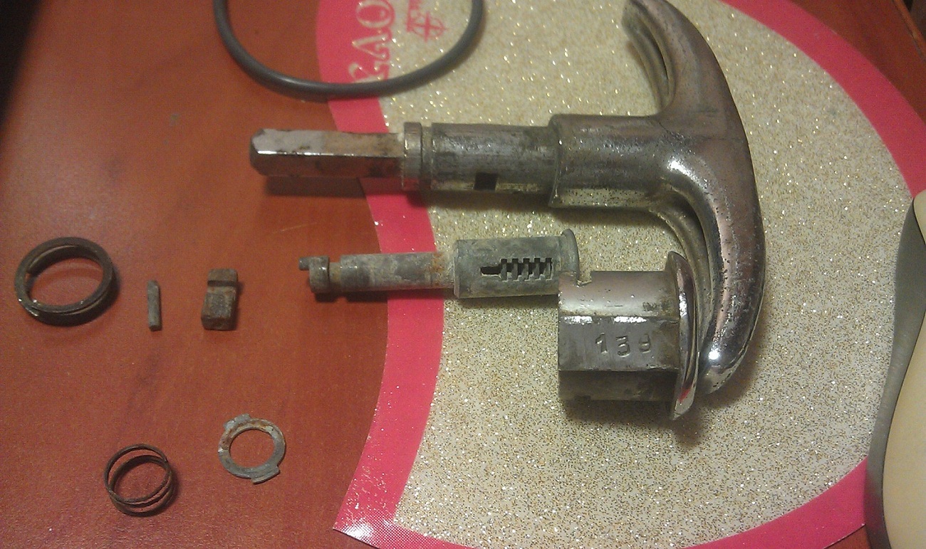

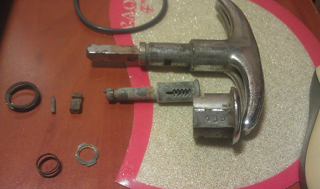

HistoriK
14.02.2011
1 718
4 773
Не могу никак найти)Помню, что там все достаточно просто.

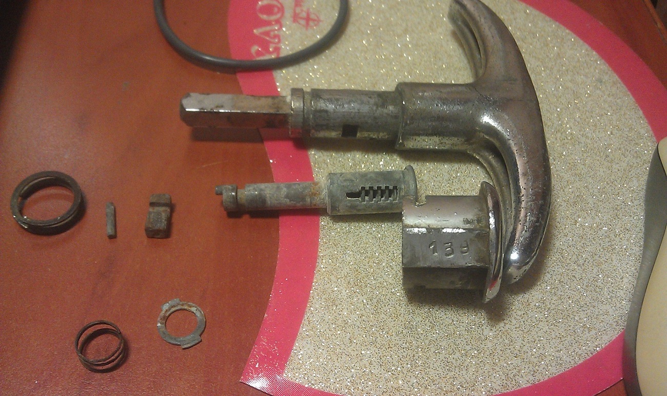

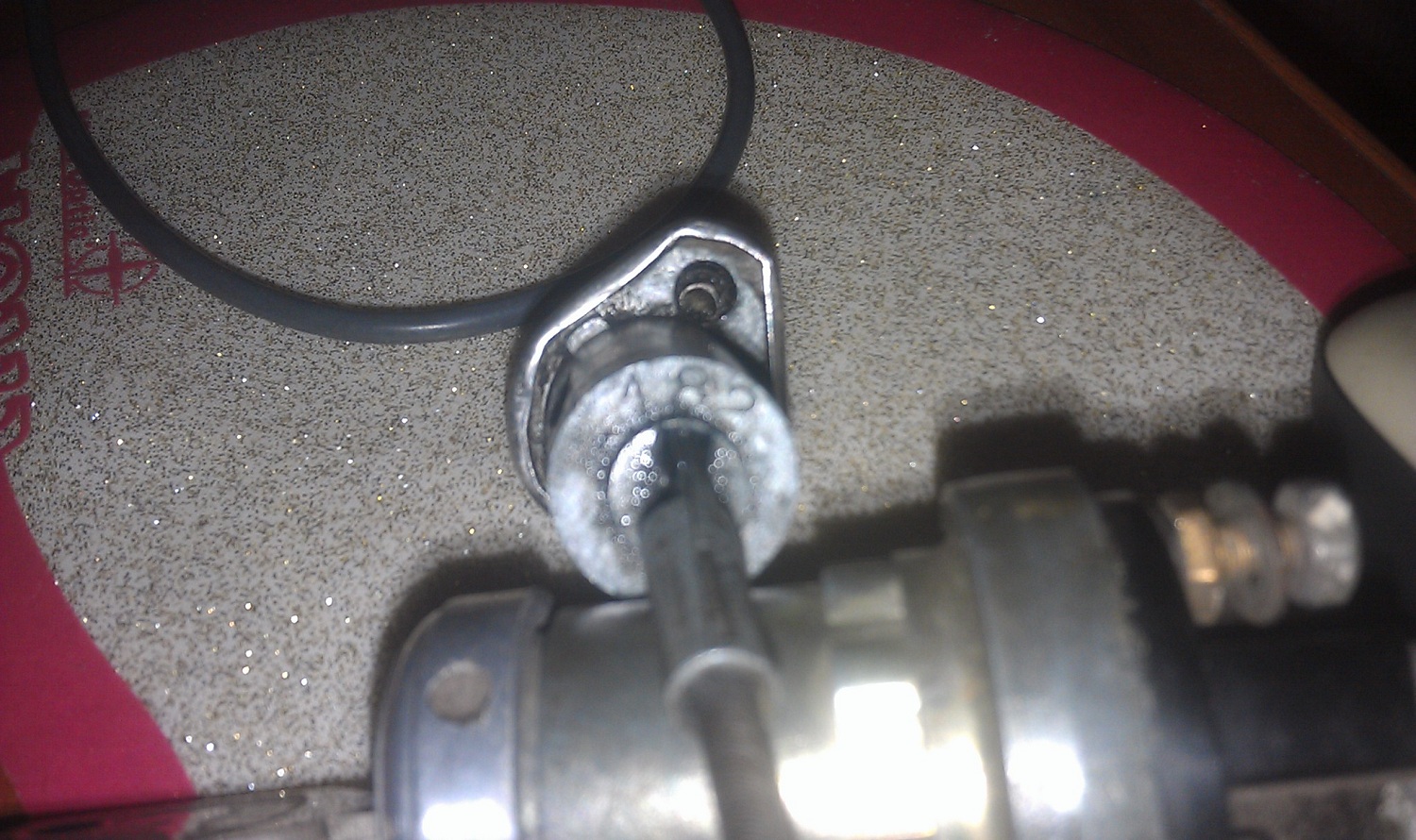

Вот, на последнем фото разобранная ручка.

Спасибо,просмотрел,немного фото неинформативна,непойму как личину извлечь

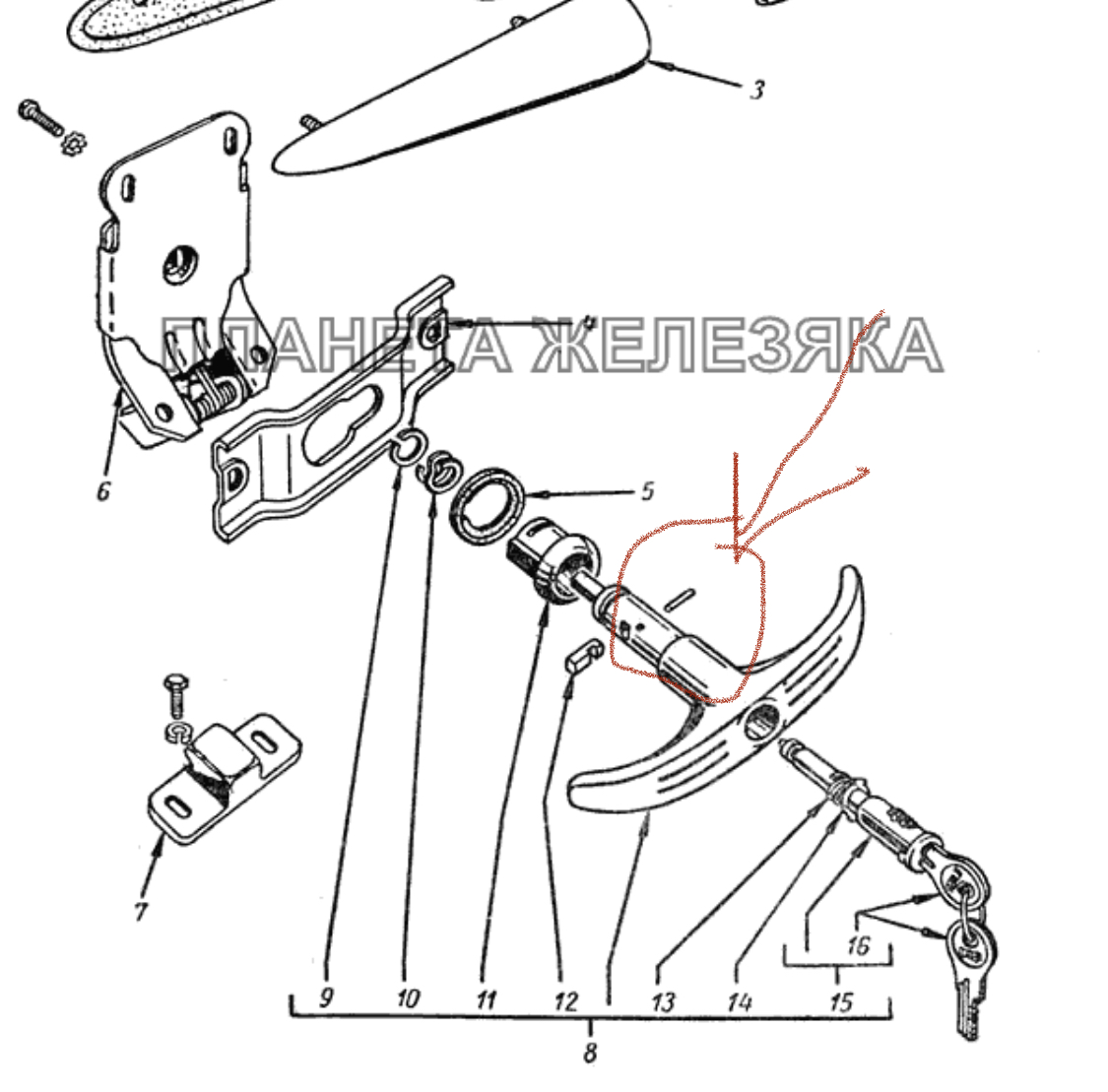

На ручке под втулкой установлен штифт, поперёк оси вращения ручки, его необходимо выбить и личинку снимите.

Не квадратный а круглый, маленький

13 319
5 541
Самое простое посмотреть на современной от буханки. Чёрная, с Жигулёвской личинкой, но на новой лучше видно
