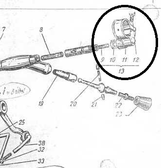

Товарищи, подскажите заменяем ли кронштейн вала переключения передач верхний в сборе 20-1703058 на такой же от волги 21 и обратно?

Посмотри в каталоге для ГАЗ-21 номер детали, возможно он такой же. Нижний кронштейн точно такой, и номера у М20 и ГАЗ-21 совпадают.

Миша, у волги совсем ни такой на вид, он там с переключением поворотников(большая такая банка). Мне надо выяснить можно ли убрать стоящий у меня от волги и поставить родной. Там меня смущает встанет ли на место вал от управления кпп
Тогда, надо пробовать! Могу тебе выслать часть кронштейна 20-1703058, та которая навинчивается на вал. Сам хомут отломан, вот и примеришь накрутится ли он на вал механизма от 21й. Потом расскажешь
