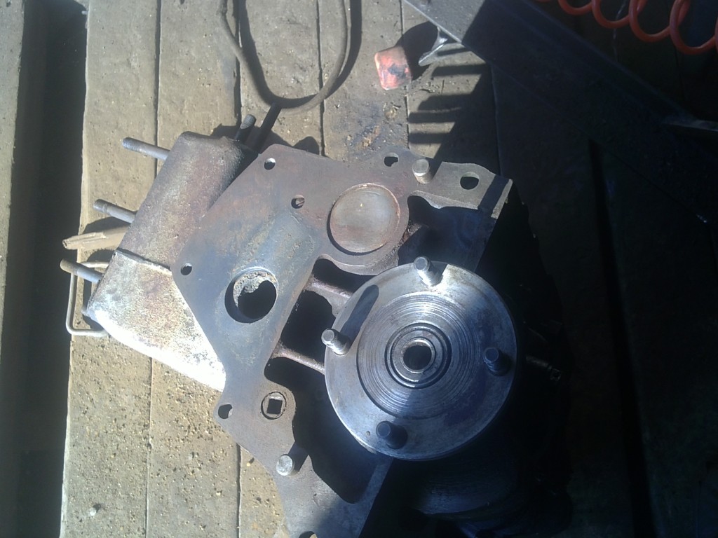

заглушка на блоке двигателя
Статус
sanay87
24.03.2012
200
37
подскажите пожалуйста где взять такую заглушку на блок двигателя, а то у меня сгнила... ее диаметр 42мм
4 916
2 693
33
На форуме ГАЗ 69 у кого то была такая же проблема, заглушку заказывали у токаря.
Makc
25.10.2006
543
Донецк
Разве от 402 движка не подходит?
aviator
25.06.2012
3 748
251
искать надо в сельхозтехнике-выбор заглушек там огромный,главное не говорить,что на победу!в москве это-орех,погуглите,мож у вас тоже есть!
9 342
933
Проде выпуклые регулировочные зайбы с диффиренциала мостов УАЗ подходят, но это не точная информация.
15 894
9 055
sanay87
24.03.2012
200
37
спасибо всем за советы... в итоге сам сделал
uvt
30.12.2011
346
97
А как сделал? Была аналогичная проблема,интересно,так же мысль работает? :)
Мне потребовалась дрель,болгарка и сварка. Сначала выпилил болгаркой из 3мм жестянки квадратный круг,просверлил типа по центру дырку,зажал болтом с гайкой. Положил на торец подходящей трубы и слекга йопнул молотком. Оно стало выпукло-впуклым. Затем зажал болт в дрель,а включенную болгарку придавил ногой. И направил навстречу,периодически контролируя получающийся диаметр. Дырку заварил. На все-минут 20ть.
