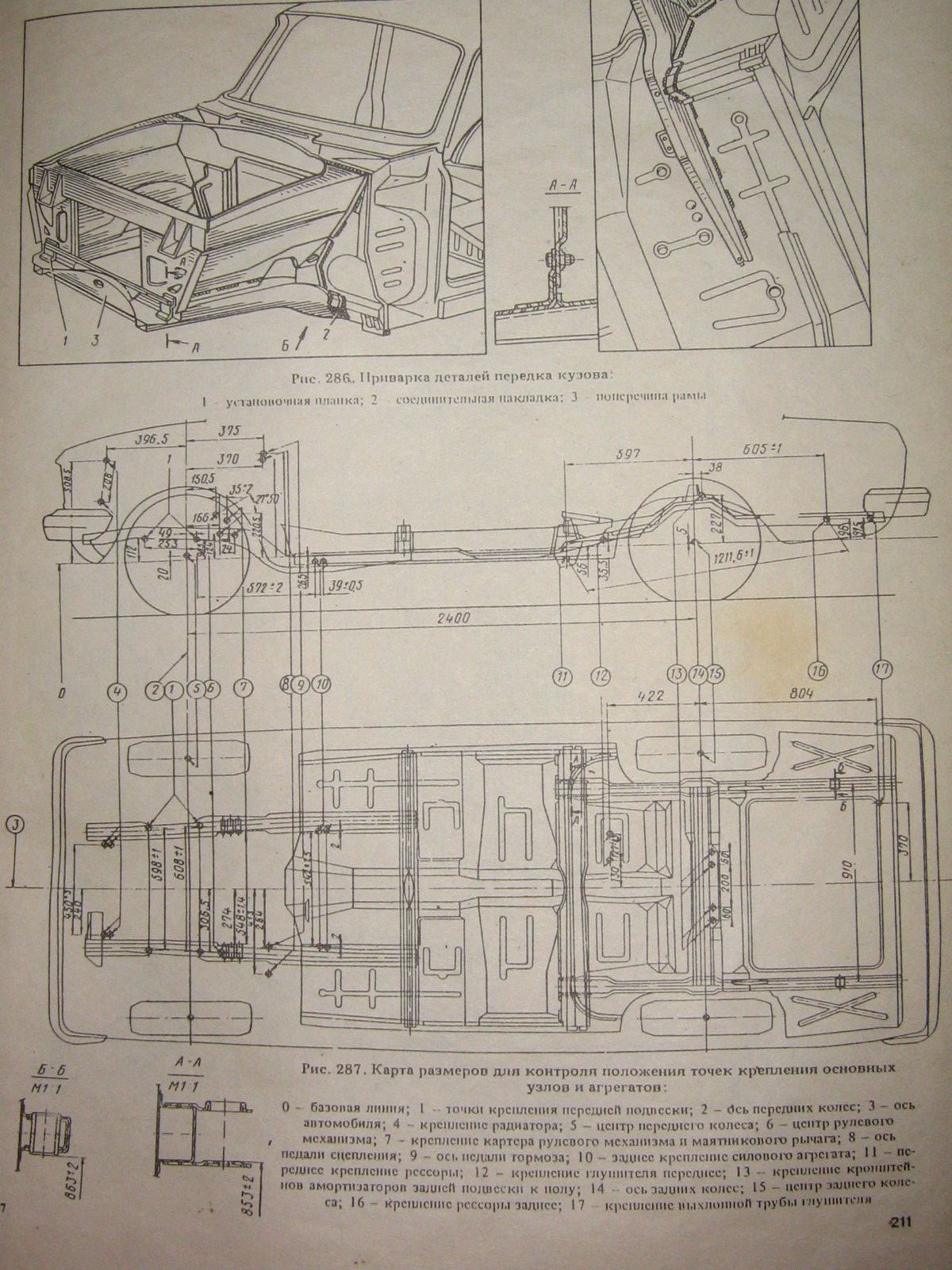

приветствую! господа, сгнили лонжероны, какое расстояние между проушинами? и какие рессоры на м 426? ( легковые или грузовые? )

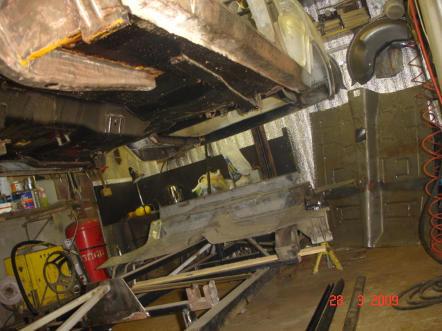

лови(те) картинку
eugenedup
21.04.2009
79
себе делал вот такую штуку для замены лонжеронов, долго но удобно

кстати про лонжероны - у купленных в ЮП новых лонжей межцентровое между передним и задним креплением рессоры было на 15мм больше чем в книжке.

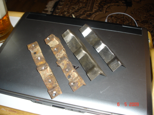

Если сгнили лонжероны или полы, то может понадобиться вот такая штука (на фото). Я себе делал приспособу для прокатки этих уголков с учетом их "оченьсильнопохожести" на родные, если кому надо - могу еще прокатнуть.
