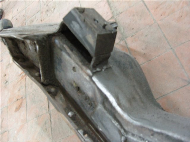

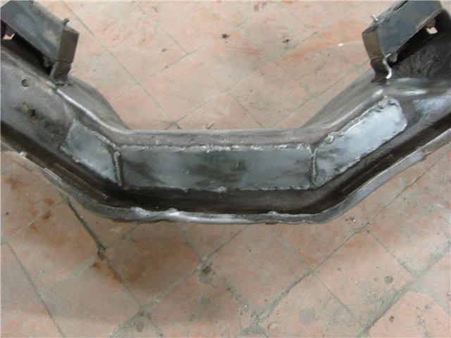

Вопрос первый:ведь родная?
Вопрос второй: что с заплатами делать?
Вопрос третий :она вообще жива ли?

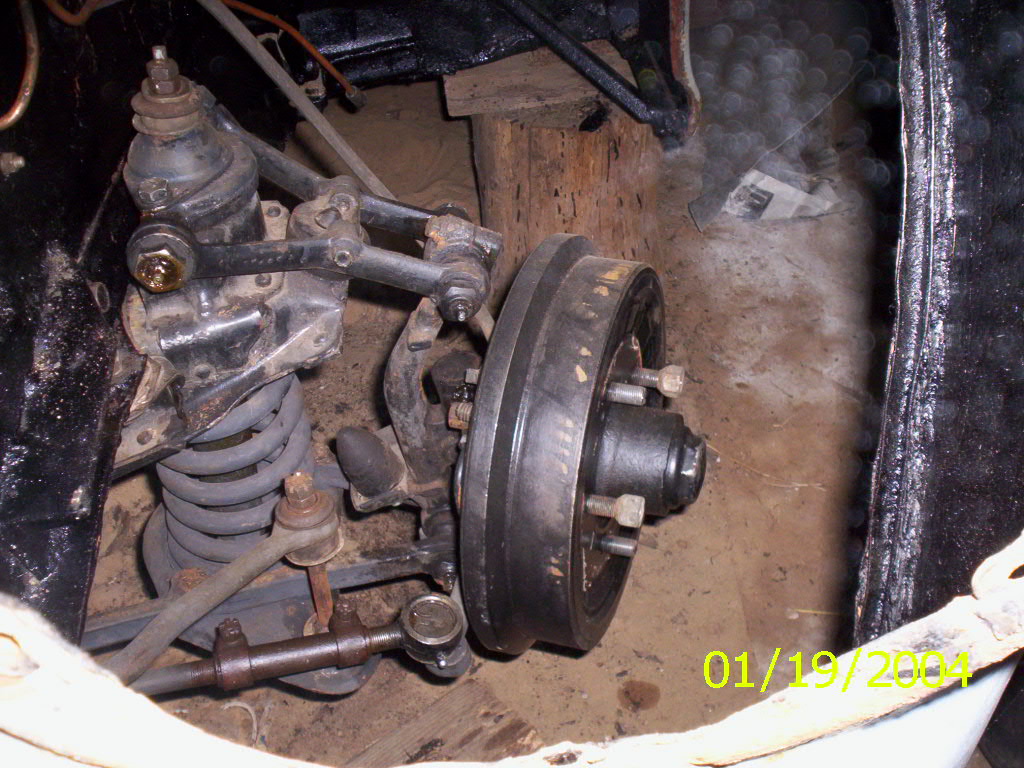

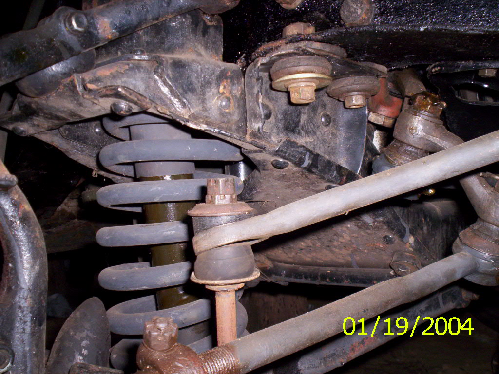

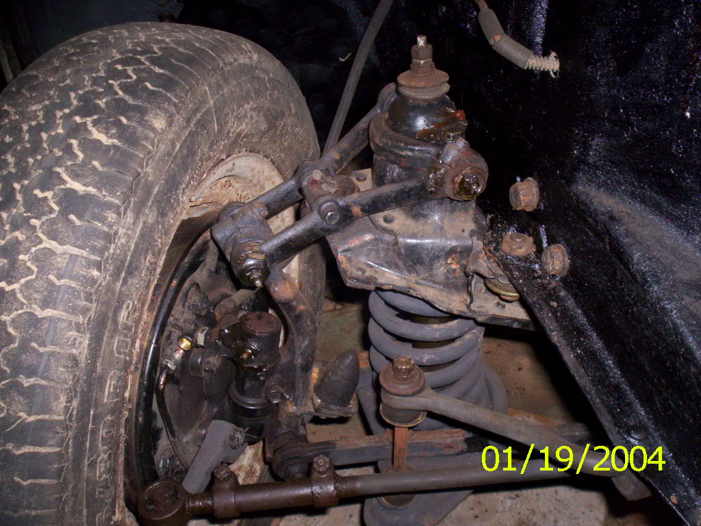

Купил тут по случаю мост с 21 когда снимал старый обратил внимание что он тоже был усилен сваркой вот и думаю не зряж усиливали

вопросы как раз очень жизненные!
Балка родная, от машины 3 серии. По фото трудно сказать, насколько она живая. Самое простое - проверить на наличие прогиба,
то есть находятся ли в одной плоскости площадки, на которые устанавливаются амортизаторы.
По заплатам - наложены они с вероятностью 99% на место усталостных трещин, вызванных жесткой работой подвески.
Кстати, маленьких трещинок около отверстий, за которые крепятся оси нижних рычагов нет?
Усиливались некоторые 21-е мосты, но не все, а выборочно. Так же усилены мосты Польского производства.

Сейчас дать фото тоже не могу. У моста 3 серии верхний лист - коробчатый, а нижний - гнутый из плоского (не считая отбортовки) У более ранних мостов, как и у Польских - коробчатая средняя часть верхнего листа и коробчатые концы нижнего.

да...тут нужны или чертежи или фотографии..достаточно подробные...но если делать подробную реставрацию-придется искать балку второй серии...главное знать,как она выглядит...
