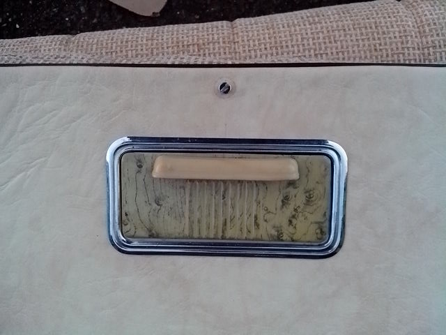

Дошло дело до сидушек.
Зад передней спинки. Основа - ДВП. Сверху кожзам. С поручнем понятно: остались отверстия предыдущего крепления. А вот с перпельницей косяк. Был донор (специально оставлял) с закрепленной рамкой пепельницы . Куда дел? Не нахожу. У кого то есть донорская спинка, чтобы снять размеры отверстия и привязка отверстия к верхнему габариту сидушки? Куда врезаются шурупы при креплении? Короче нужен принцип крепления . Заранее спасибо.

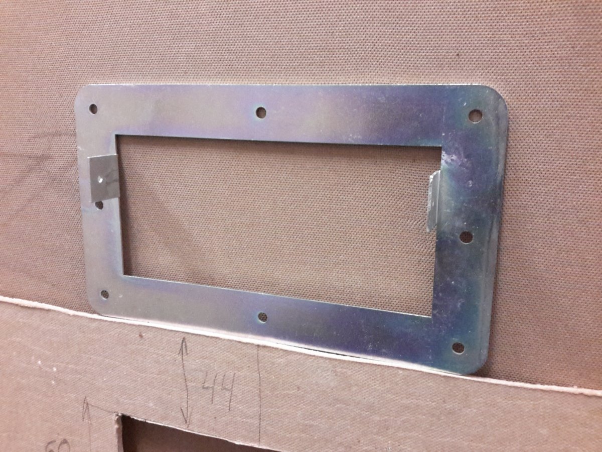

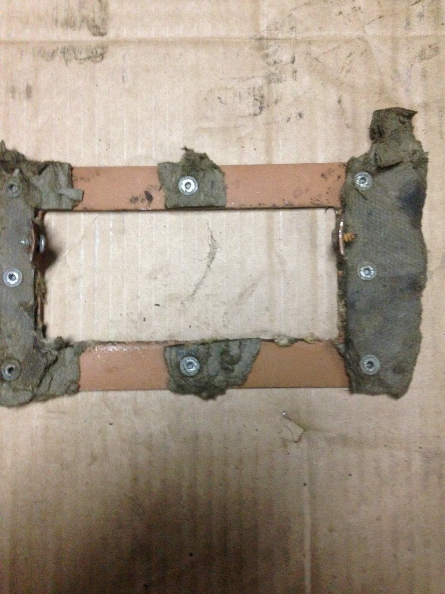

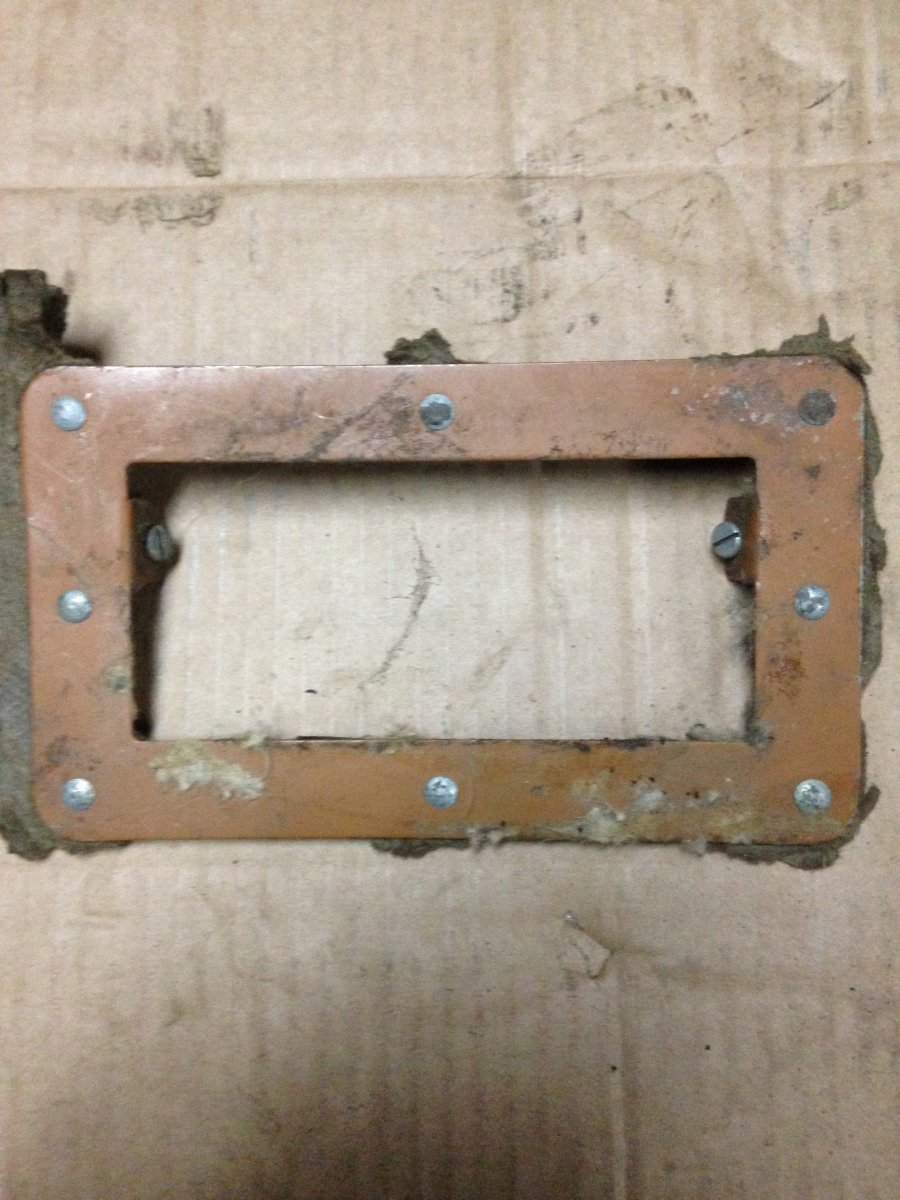

Рамка пепельницы спинки сидушки крепится к ДВП заклепками а не шурупами . С размерами не помогу т.к . она уже оторвана с куском ДВП. Но заклепки на месте .
4 801
1 577

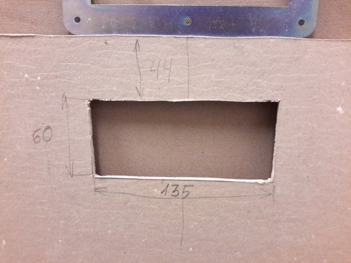

Вам нужен размер отверстия под рамку пепельницы и ее позиционирование на спинке?
У меня есть возможность померить любой размер. Готовые картонные детали салона всегда в наличии.

Совершенно верно. И хотелось бы поподробнее про механизм фиксации пепельницы к двп.

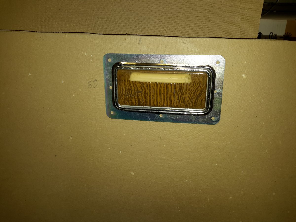

Пепельница уже на месте. Размеры 130*58. Так как то плотнее сидит.

рамка к ДВП крепится заклепками . Можно и размер точно померить если это нужно . Думаю это оригинал !
