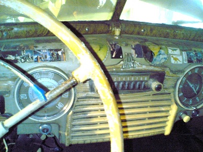

А у меня(надеюсь, что будет у меня :) ) III-серия. Какие цвета там были, и из чего эти циферблаты (включая приёмник) можно сделать, кроме красных CD?
Сейчас вот всё фтаком состоянии:

Это 3-я серии, у них все надписи сделаны на стекле с двух сторон белого цвета, Нет проблем в востановлении вообще!

на ризографе с оракала циферблат выбиваешь, наклеиваешь и закрашиваешь.
Сам циыерблат в инете есть и могу кинуть на почту - пиши в личку

А с приборами 3-й серией какие вообще проблемы есть???
- Разбираешь все
- Моешь, чистишь,
- Где краска может поцарпаплась так покрасить занова
- А циферки нанесены там на прямом стекле! Их можно нарисовать шелкографией, хотя дешевле найти другой прибор с нормальным стеклышком.
Вот еще ссылочка есть http://gaz20.spb.ru/tech_garage6.htm
А со второй серией проблемы намного серьезней!
