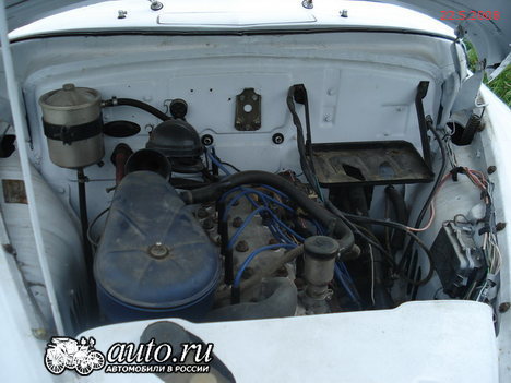

Вот нашёл на сайте автору вот такую победу. Собственно вопрос:это КГБешная победа или самопал?

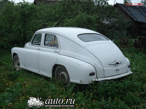

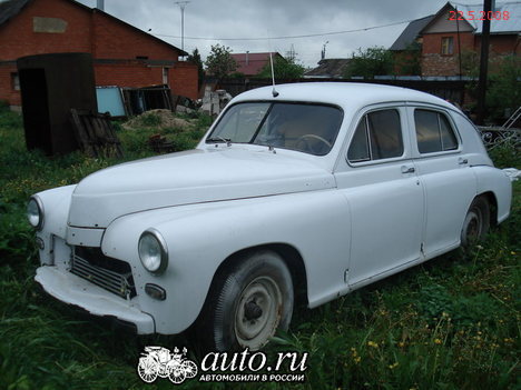

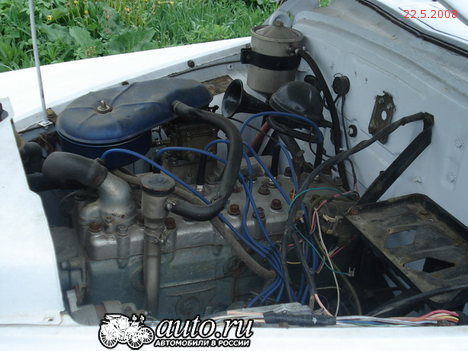

И ещё фото.

победа как победа... обычная серийная М-20 и даже не такси.
7 541
2 608
Там же русским по серому написано -- двигатель ГАЗ-51 :)
7 541
2 608
oldautoradio сказал(а):
где вигатель 51ый? там же, на фото 4 цилиндра!!!
6 синих проводов. Наверное, идут к свечам :)
Илья
03.05.2006
1 740
8
Киев
autorestavration.com
а, да... 6 -ти цилиндровик..- я просчитался - посчитал 5-ть проводков...
из низ ток 5-ре на свечу.
Всерано не факт! вон, Увалерика победа 49-го года, так туда предыдущий хозяин сам впихнул двигатель от 51-го газона. и что? вот где гарантии что машинка так и шла с завода с 6-ти цилиндровиком? что - есть часть которая подтвердит что раньше эта машина была у нее на балансе???? Короче - развод это!

Никаких разводов не вижу. Продавец написал в объявлении "двигатель от ГАЗ-51". Уважаемый Pobendos спрашивает окружающих -- "а вдруг этот двигатель стоял там с самого начала и это М-20Г?". Мое мнение -- нет. Мнение продавца -- тоже "нет". Так как если бы была хоть малейшая вероятность этого -- то машина стоила бы совсем других денег. И уж тем более, в объяве о продаже это было бы написано самыми большими буквами :)

Согласен с Ильей, армейские тоже были 4-цилиндровые. Потом, не верится. что на заводе могли убрать радиатор под кожух. Еще необычно расположение клаксона и то, что не вмдно тросиков подсоса и "круиз- контроля". Проставки между крылом и дверью тоже не видно. Похоже- переделка.
