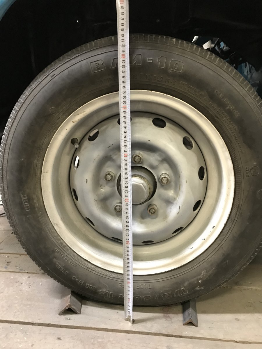

Значит, один путь, на улицу с рулеткой.
Но приготовся......................

во, отлично, большое спасибо, теперь осталось купить беу шину

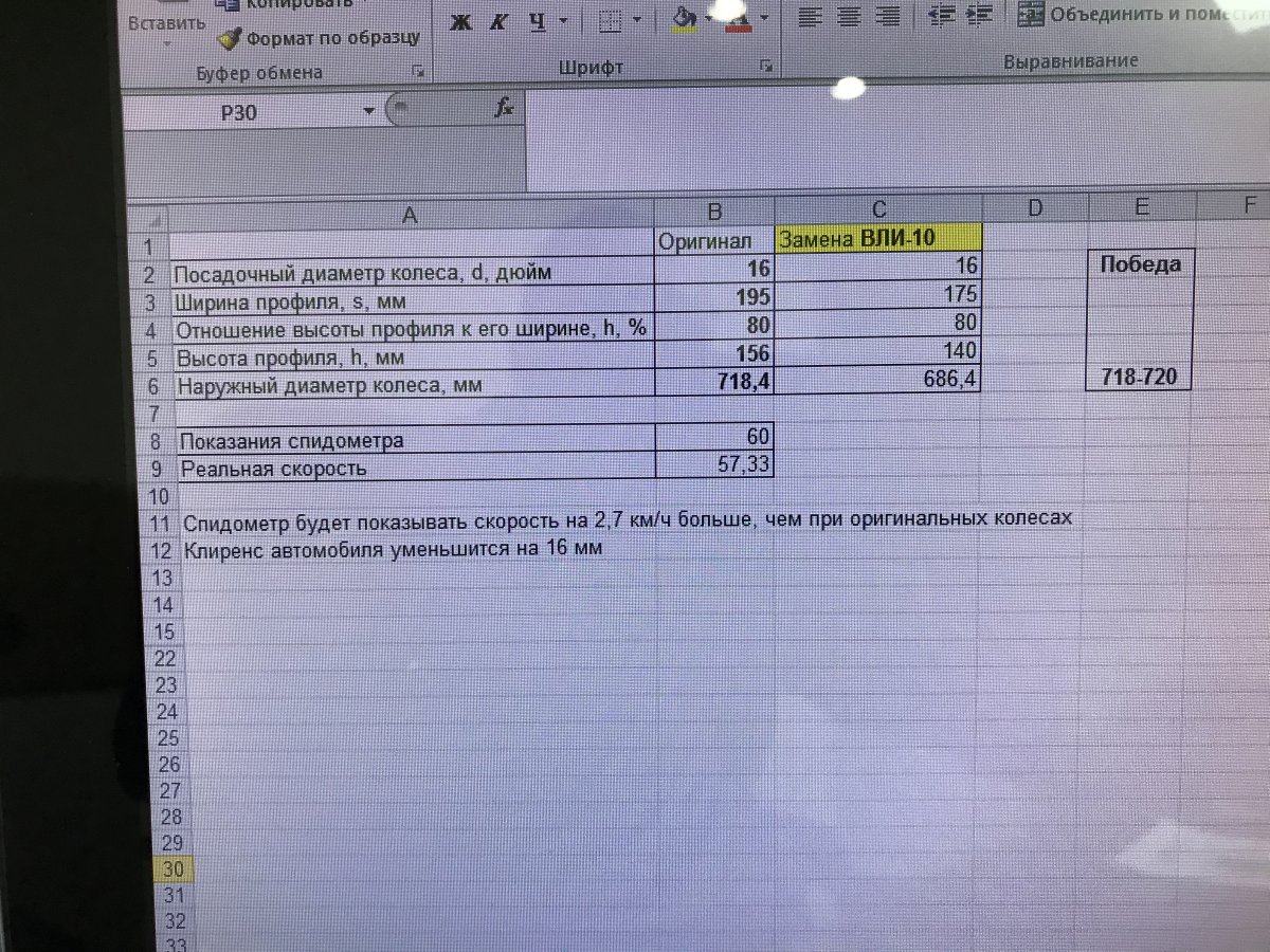

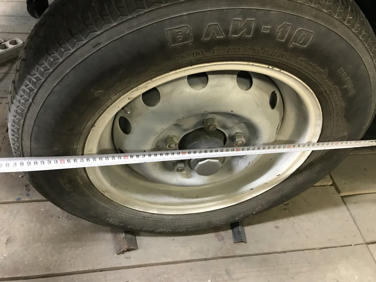

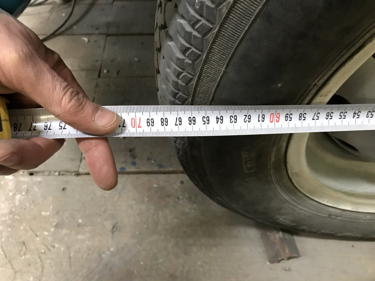

прекрасно, а то на запаску надо чтобы влезало))) буду мерить у себя теперь
