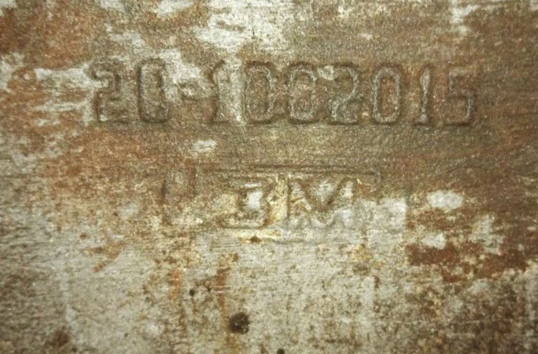

Внимание, вопрос: В какой момент на блоке вместо ЗМ стало ГАЗ?
SMV Пользователь Топикстартер Ветеран форума Регистрация 05.07.2005 Сообщения 4 802 Оценка реакций 1 583 Возраст 39 Город Россия, Воронеж 01.10.2020 #1 Внимание, вопрос: В какой момент на блоке вместо ЗМ стало ГАЗ?
EvgenB Пользователь 5 лет на форуме Регистрация 17.09.2015 Сообщения 1 230 Оценка реакций 896 Возраст 47 Город Москва 01.10.2020 #2 1958 год. Салон красный. На родном блоке ЗМ Реакции: SMV

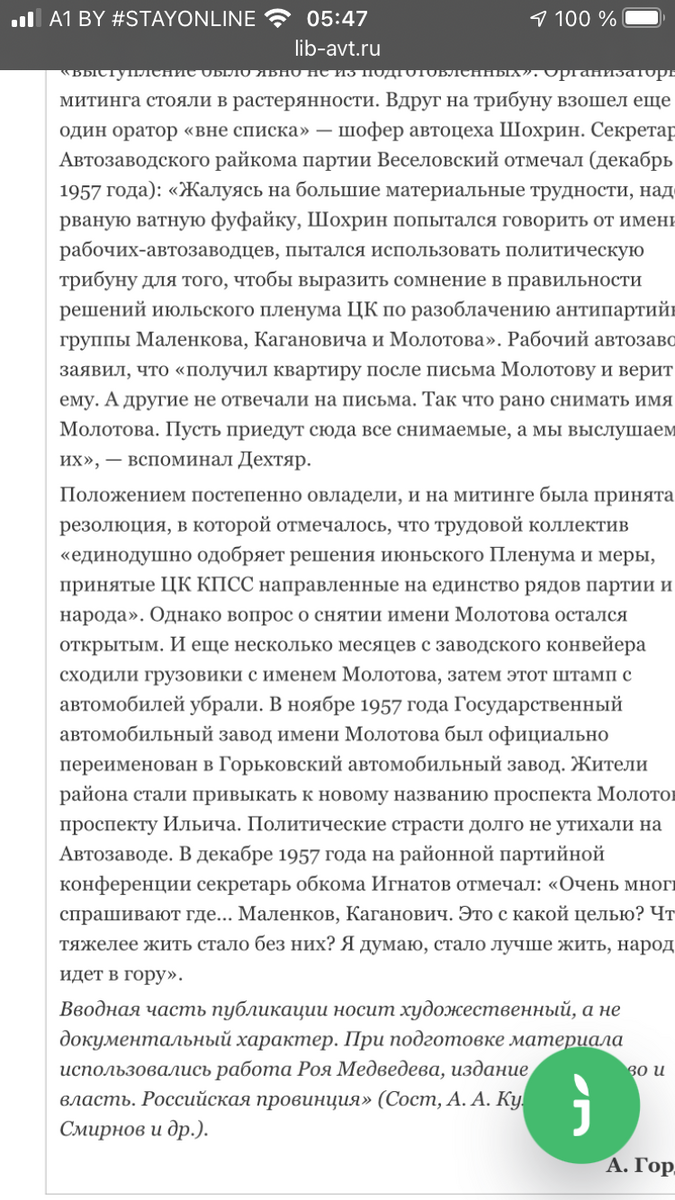

Зубр Пользователь 5 лет на форуме Регистрация 06.01.2016 Сообщения 8 911 Оценка реакций 8 171 Возраст 46 Город РБ,г.Минск 01.10.2020 #3 Газ мне кажется вообще запчастевые Т.к. в ноябре 57 переименовали завод. А лили 100% ещё позже, да и нашлепали уже) Реакции: Холоднов и SMV

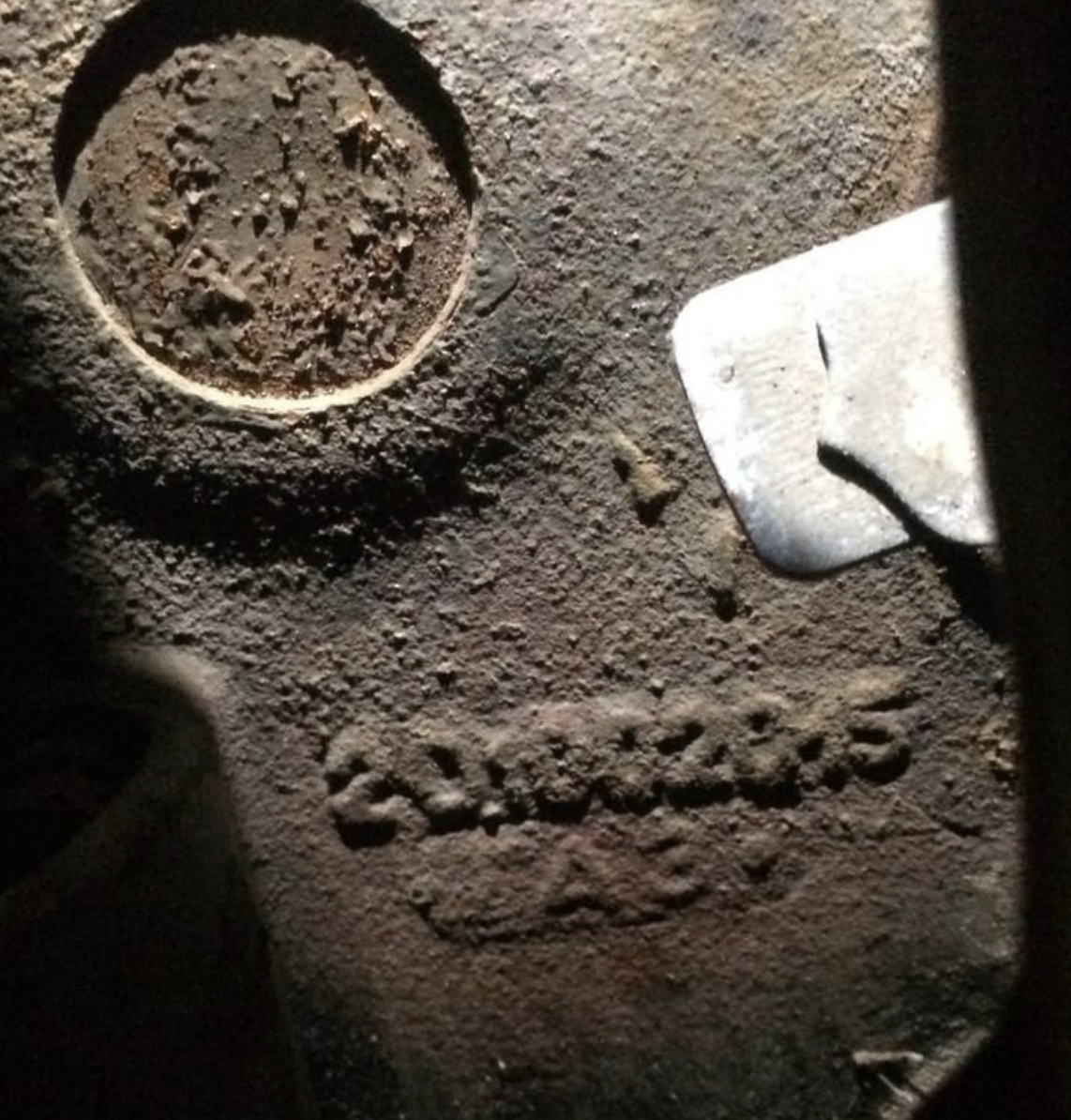

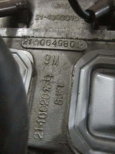

F Felix Пользователь 5 лет на форуме Регистрация 28.11.2019 Сообщения 188 Оценка реакций 390 Возраст 47 Город Челябинск 01.10.2020 #4 На ГАЗ 21 в 1959 г ещё была отливка ЗМ (для примера маркировка двигателя для АКПП). Возможно, что и двигатели для ГАЗ 20 в 59 г ещё имели маркировку ЗМ. Насколько мне известно, двигатели ГАЗ 20 с маркировкой ГАЗ выпускались только для ГАЗ 69. Реакции: SMV

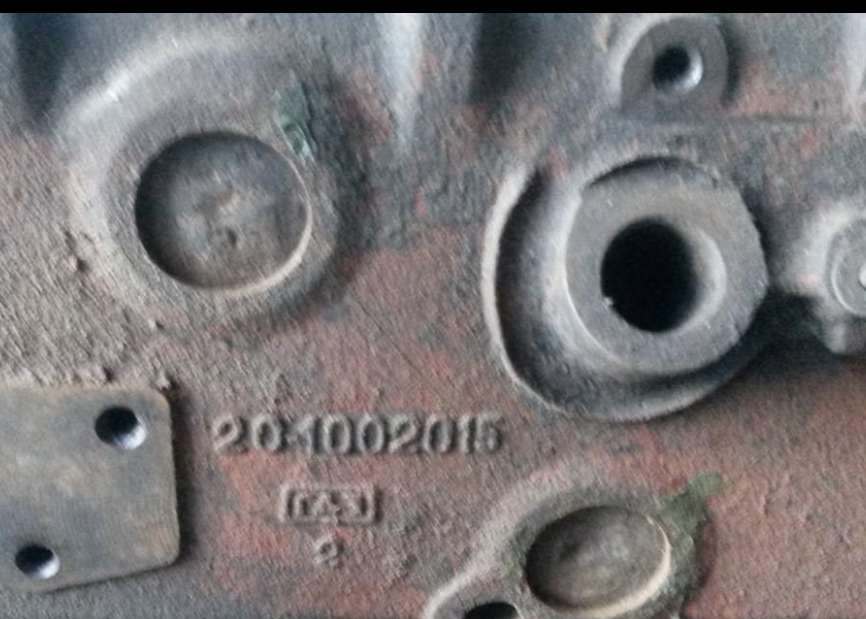

F Felix Пользователь 5 лет на форуме Регистрация 28.11.2019 Сообщения 188 Оценка реакций 390 Возраст 47 Город Челябинск 01.10.2020 #5 Реакции: Холоднов, EvgenB, Димастый и еще 1 человек
