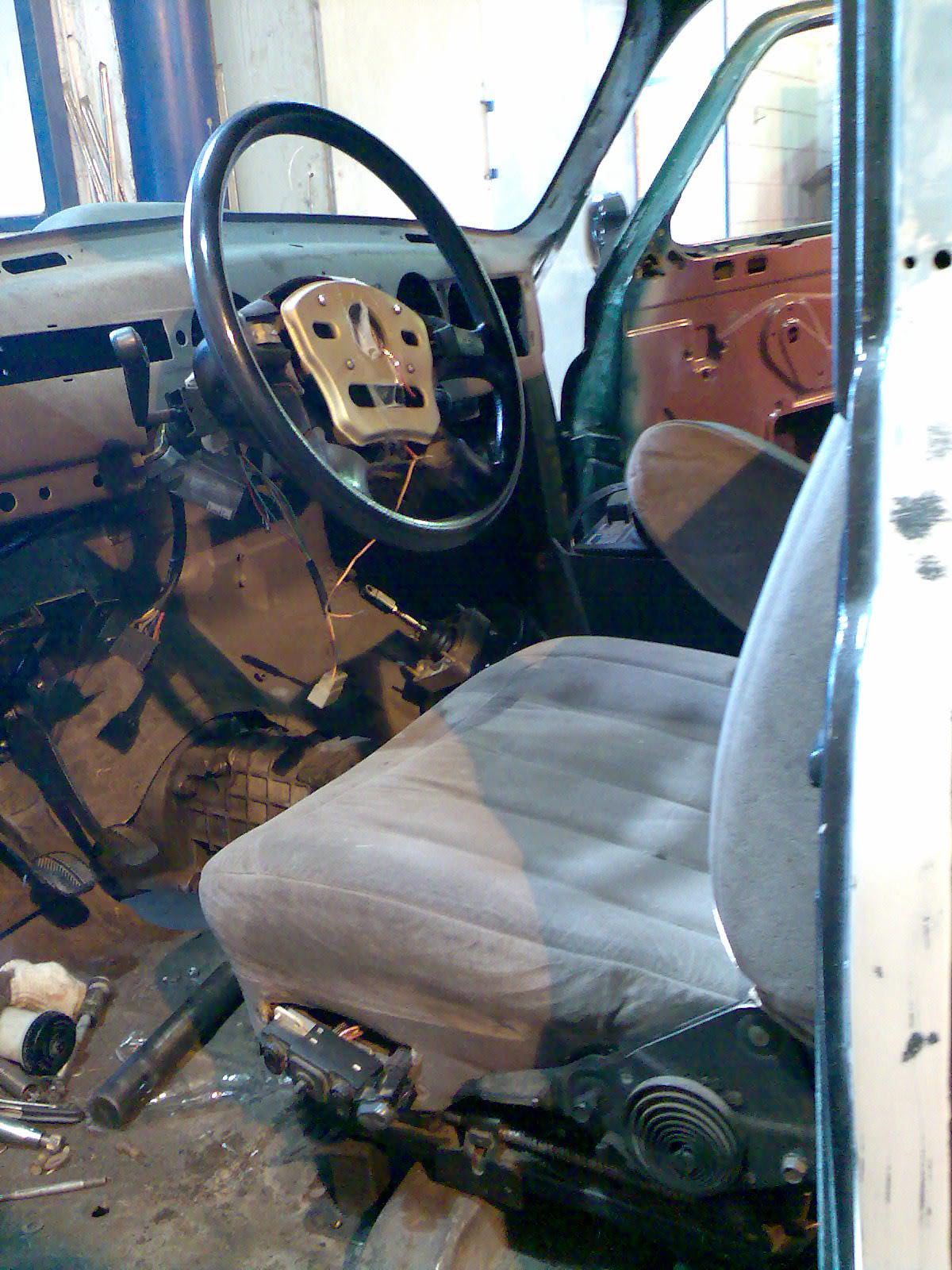

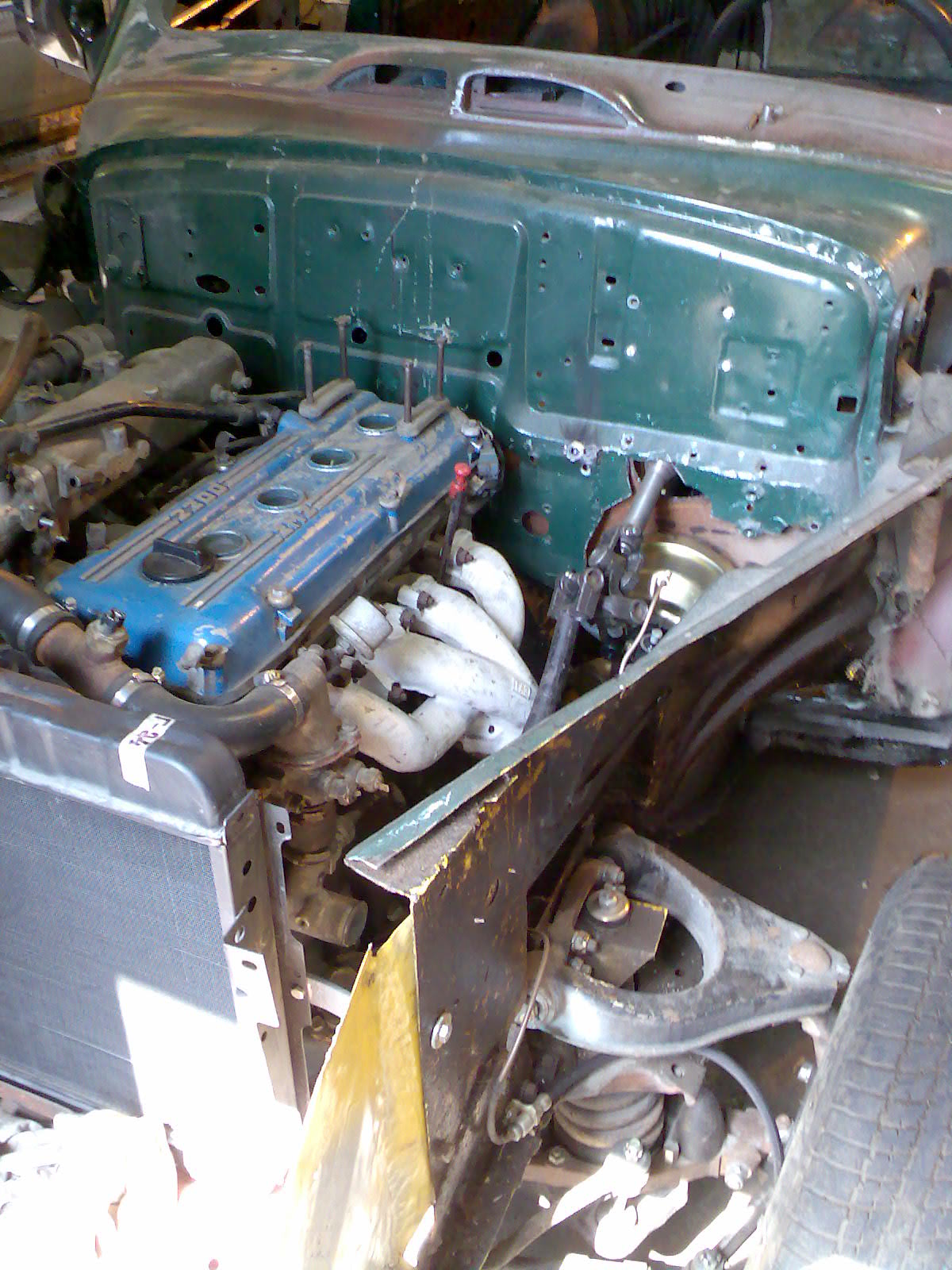

Отлично!!! Видел это авто еще со старым 24Д (402). Хотелосьбы узнать с задними рормазами разобрались? Все также оставили или доработали. Чтобы было понятно всем напомню, на ней стояли диски от уаза, суппорта от... ваз помоему
