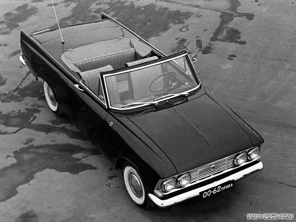

Есть идея из серийного 408 сделать 408Т
Вопрос: какую схему усиления выбрать?
как правильно двери лишние убрать?

вдоль порогов пустить рельсы (сварить два П образных швелера спинками друг к другу) как усилители порогов, а где стойки по салону - дополнительно трубы с диагональным упопром за сиденьем передним. трубы к кузову крепить на болты усиливая шляпки болтов пластиной стальной 40см.кв. не толньше 2 мм...

Спасибо Илья, со шверелом понятно.
А со спинками сидений не очень...
если они будут по диагонали так их не спрятать будет?
И как сзади сидеть? Да и вид будет какой то не эстетичный?
Я вот думаю может вместо двух спинок сделать одну, от стойки к стойке... диваном. С удобством конечно вопрос, зато уж усилит так усилит... :D :D :D

думаю идея плохая, т.к. поперечного усиления будет мало, а ремни безопасности не поставишь нормально - основная то цель - сделать так что б борты не сложились во внутрь. можно конечно пустить дуги под филенками задних дверей (это кстате желательно сделать в любом случае), но мне кажется этого будет маловато.

так ведь задних дверей не будет, эта часть кузова станет цельной и дополнительно тоже будет услиливать. Хотя конечно согласен, риск складывания во внутрь есть и при таком варианте, когда задние двери станут частью кузова.

я может плохо выразился про спинку дивана.
имеется ввиду что она конечно будет на стойках закреплена. И сама по себе будет распоркой. Каркас спинки то будет из тех же трубок сварен. :)

да не - этого мало. поищи в инете рекомендации и требования к автотранспорту для участия в триале - там можно увидеть различные рамы ... - сразу поймешь

в серийном 408 рама лобового с округлыми верхними углами.
у 408Т (см. фото) рама с почти прямыми углами.
Как думаешь, есть смысл вываривать как в оригинале, и можно ли стекло такое заказать?

мне кажется что так сделано былопо двум причинам - первая эт навернео потому что внутри есть какая -то мощная железяка, поторая усиливала стойки стекла ветрового, вторая - возможно аэродинамика другая, чтоб брызги в лицо не летели на скорости а вообще - х.з. может просто уплотнителей других под рукой не оказалось, или потом модифицировали что б легче стекла ставить было

так а что со стеклом?
можно на заказ сделать?

я знаю что заднее на победу - можно на заказ сделать, во всяком случае в Москве делают.. - на сайте Ильи Моисеенко чет писалось об этом. значит, может ина москвич выгнут. но думаю лучше не эсперементировать со стеклами- дорого будет, да и зачем?
