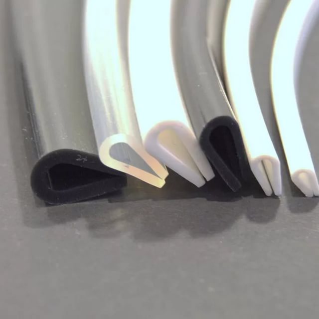

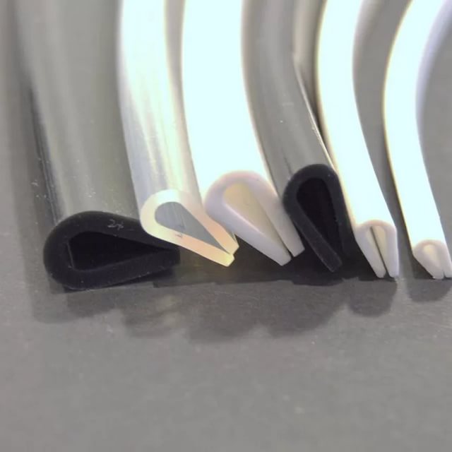

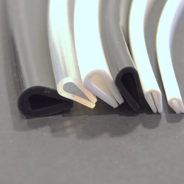

Может такое попробывать :
П-образный резиновый профиль для стекол.

Че за профиль? Где применяется? Не попадался на глаза, а задумка хорошая?

профиль прикольно, но его толщина вызывает вопросы ...
для начала я бы измерял внутреннюю ширину профиля, толщину стекла и уже потом плясал ) про толщину резинки )
Такой профиль тоже плохой вариант, так как смысл сырой резинки в том, что она смоченная бензином становится липкая, и не скольская, держит стекло с рамке надёжно. Герметит тем более. А эта штука будет только засчёт упругости держать и от вибрации и толчков на кочках стекло ваше выскользнит, так как сцепление между пвх и стеклом крайне не высоко.
