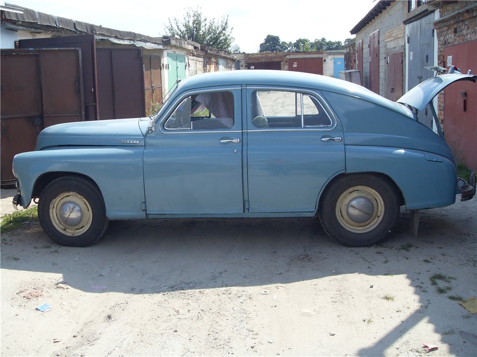

Собственно вот такая фотография.
наклон имеется в сторону морды, это нормально?
У кого-нибудь так же?
Бак заполнен примерно на треть объёма. Но думаю полная заправка силньо не повлияет на разницу...
:roll:

Если тебе нормально, то уместен. :wink:
З.Ы. На вкус и цвет ... все фломастеры разные. :D

Я имею в виду аномален ли такой наклон7 мож там чё-то сломалось и это нужно починить... Как оно с завода было-то?
И отчего такойс наклон происходит? Мне-то нормально... но а вдруг это говорит напрмер о том что кузов просел или сиськи отвисли, мало ли :roll:

Я спросил не как от этого избавиться а нормально это или нет :)

Проверять надо на ровной плошадке.

это отлично! Такая осанка машины говорит о том что рессоры не просевшие

ну да... но может это говорит о том что пружины просели? Может спереди должно быть так же как и сзади?

не переживай- не просели :)

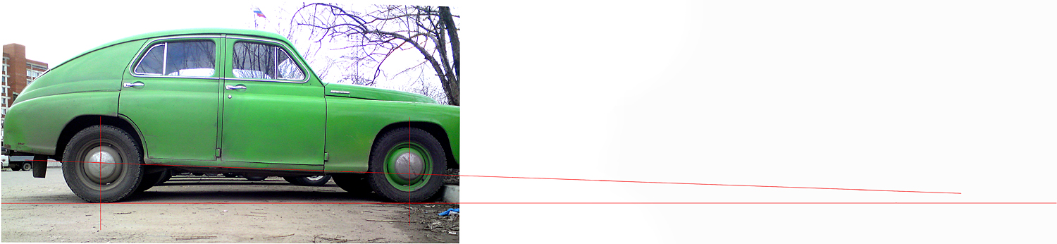

Может она у Вас всё-таки под уклоном стоит, или всё-таки немного просела от времени...
В кач-ве примера, всем известная машинка:

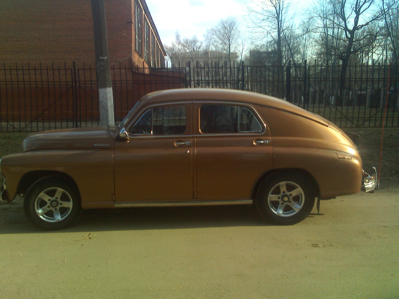

Думаю что на любой машине наклоны в стороны не уместны.
У меня похожая картина, правда с точностью до наоборот. Думаю как заднюю часть приподнять.
P.S. Багажник пустой

У вас видимо рессоры провалились, выход - замена рессор.

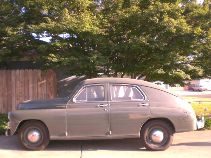

У меня и у нашего друга из штатов скорее всего пружины... но картина с наклоном вперёд действительно не прицедент, а вполне частое явление... но заднее чаще... согласен что любые наклоны неуместны! Однако некоторый наклон вперёд улучшает обзор )

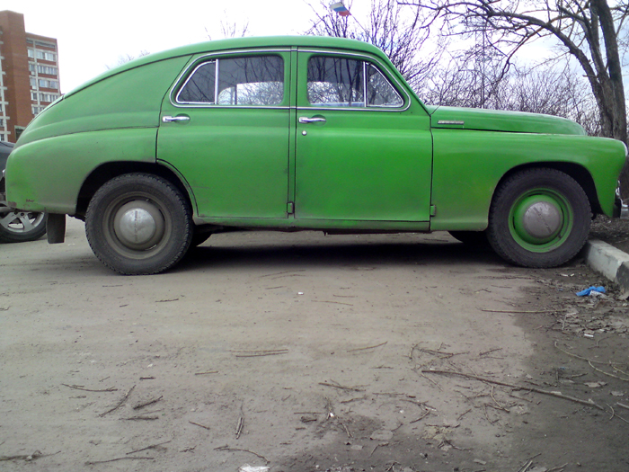

Да все нормально ,если только немного пружины просели ,а рессоры *молоды* .Я обычно смотрю положение центров осей колес по нижней кромке дверей, они должны быть на одной оси (мне пришлось задирать рессоры , чтоб выровнить по оси)
