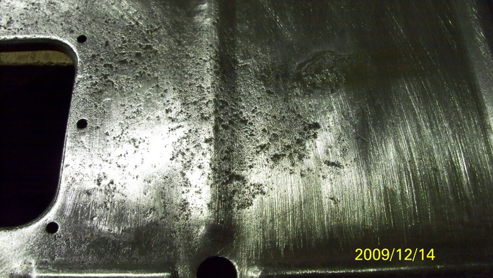

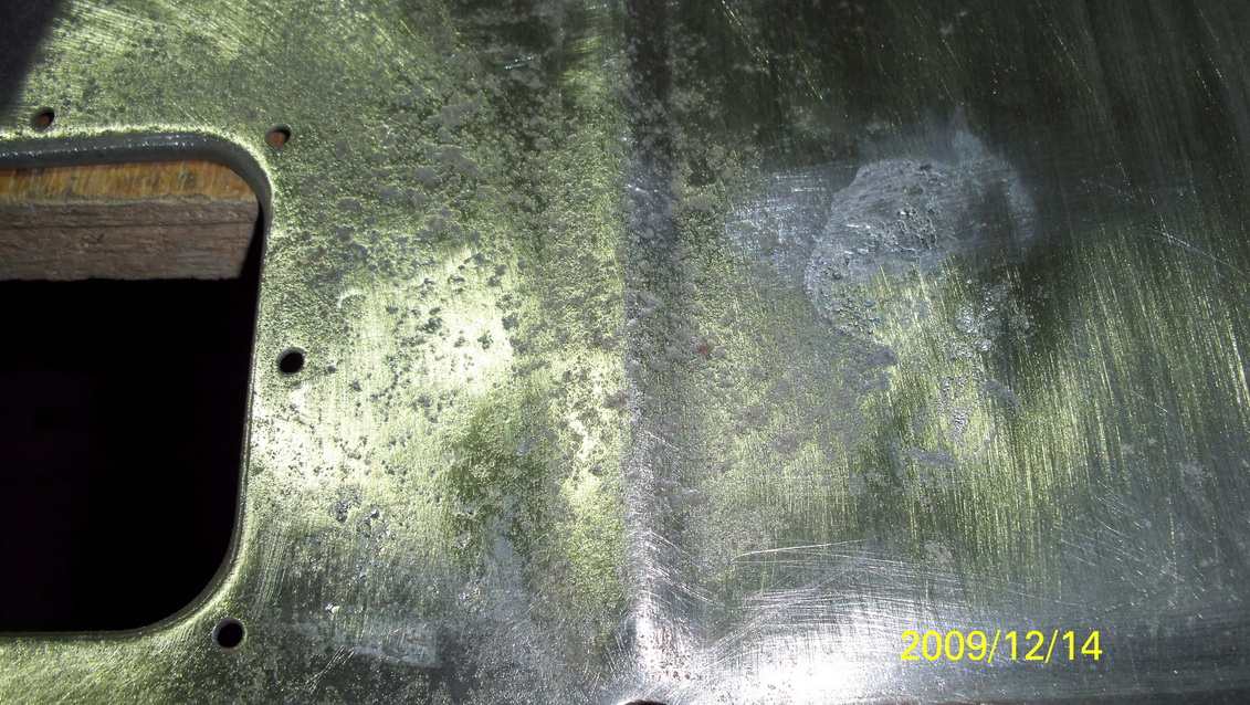

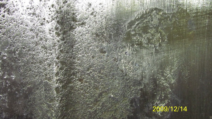

Правду говорят не все новое хорошее. при очистке железа под грунтом как всегда ржавчина. после обработке в ортофосфорной кислоте естественно остаются поры. одним словом "фильтр тонкой очистки" вместо железа. попытки залудить не дают нормального результата. поры забиваются всякой какой и солянка попросту не берет. облуженная поверхность все равно имеет пористую структуру.
Вопрос? чем можно протравить или очистить ну в общем нужно пролудить все поры
прилепил фото железа после обработки в кислоте. половина пропаяна но отчетливо видны поры которые не хотят лудится.

мы обычно песочим, потом паста для лужения Вюрт и по ней без проблем накладывается припой поссу 40-2

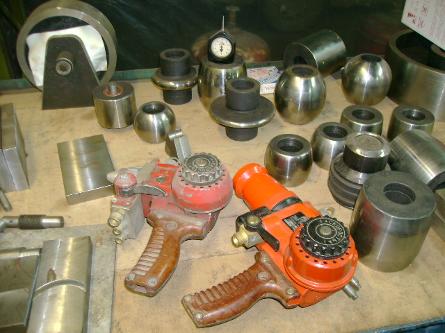

http://www.jellybeanhotrods.com/metalspray.html# наиболее успешный способ восстановления метала электро дуговое напыление . проба газовым напылением температура выше на больших плоскостях без ребер метал ведет но есть плюсы происходит обжиг восстанавливается пластичность и покрытие плотней .от кислоты как преобразователь ржавчины отказались. работаем преобразователем на водяной основе с дубильными веществами.надежно. безопасно экологически.

вопрос, а сквозную ржавчину такой технологией покрыть можно? щупал образцы покрытые по описанию похожей технологией, результат впечатлил

с подложкой последующим упрочнением без проблем

правый электро метализатор левый газовый
