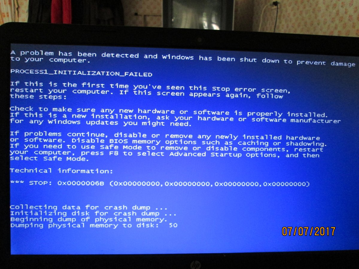

Сегодня закапризничал двухлетний ноутбук, HP-хулин пакард).
При включении появляется "такое"(фото экрана)... потом сам запускается,включаю инет,захожу на какой либо сайт,работает минуту-пять, тухнет экран,снова появляется "такое", затем запускается ,выключается,снова запускается и так до 5-10 раз.
Выключил,включил -та же хрень.
....вытащил батарею на работающем ,выключил питание из розетки ,включил без батареи - работает!, уже часа полтора.
Может кто соображает,подскажите.
Комп в метлом и бежать в магазин,или к "доктору" ?

Это всё, синий экран смерти. только переустановка винды

НР очень не любят перегрев, как впрочем и большинство виндовс-ноутов, постоянная работа, например, на кровати, да еще с животными в доме, гарантированно убивает материнку. Если ноут не первой свежести, обязательно нужно сделать ему профилактику, почистить, смазать свежей термопастой. Винду переустановить обязательно.

Здесь имеет место перегрев. Дело не в программной части. Отдайте толковому мастеру, возможно он поможет.

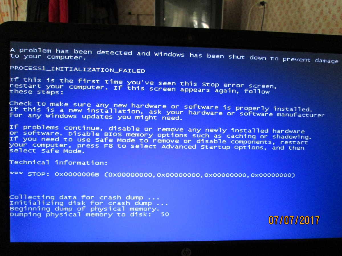

Винду переставьте и будет вам счастье
Толковые мастера-они как ветеринары, любят на деньги разводить. Это не перегрев, это винда осыпалась.

Перегрев .
Тем более, если вытащили батарейку и с питанием от сети работает нормально и без сбоев.
Ничего никуда переставлять не надо. Надо вычистить и сменить дерьмопасту. Ну, и от греха убедится, что вертиляторы работают.

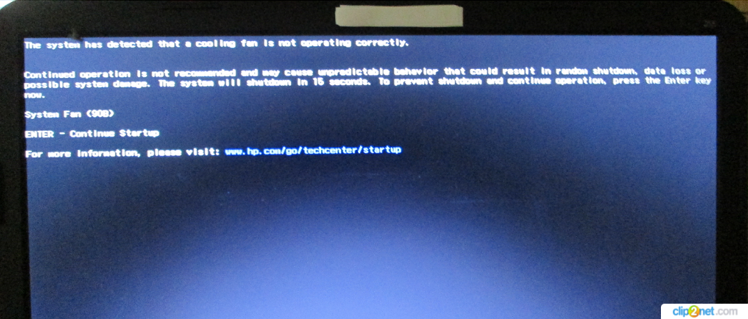

Хулин пакард ,после чистки, смены дерьмопасты,проверки вертилятора, через неделю нормальной работы выдал вчера вот такой матюк и ...вырубился.
Включил,вылез снова матюк...нажал enter , комп запустился и показал картинку с надписью:-восстановление Windows, работает час ,два,пять и вырубается.
Похоже метлом ждет не дождется его?
(коновал шляется в путешествиях)
Винду не переустанавливали.
Еще.
Гуру подскажите,что брать стоящее вместо этого "хули"?
8 911
8 170
ну тут проблема в BIOS...
возможно кто-то что-то хреново собрал, т.к. сообщение о не возможности прочитать вентилятор охлаждения. Возможно ему профилактика не помогла и нужна его замена.
