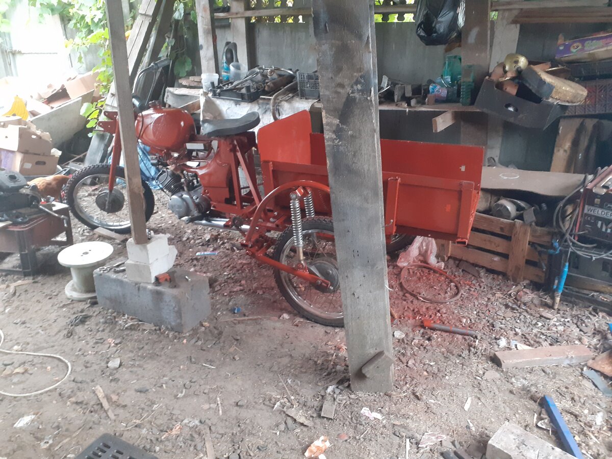

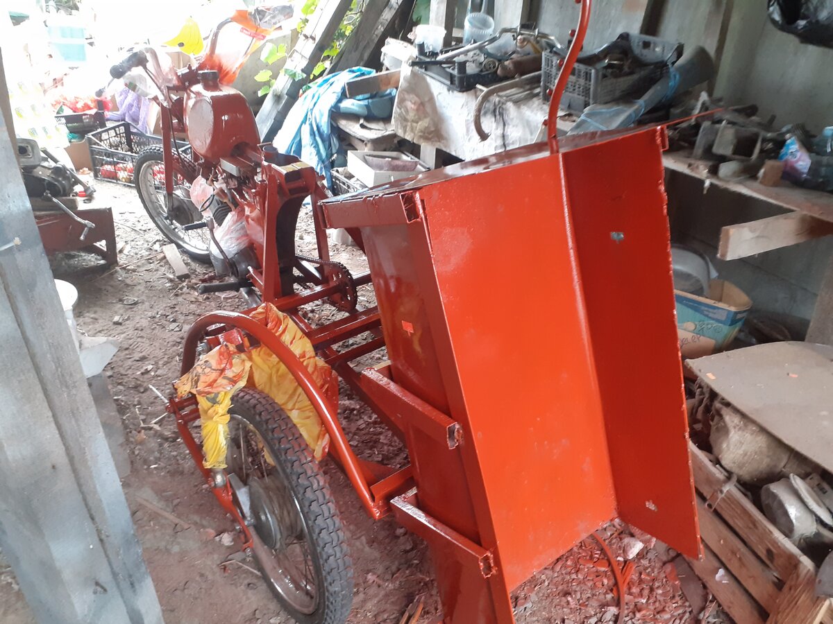

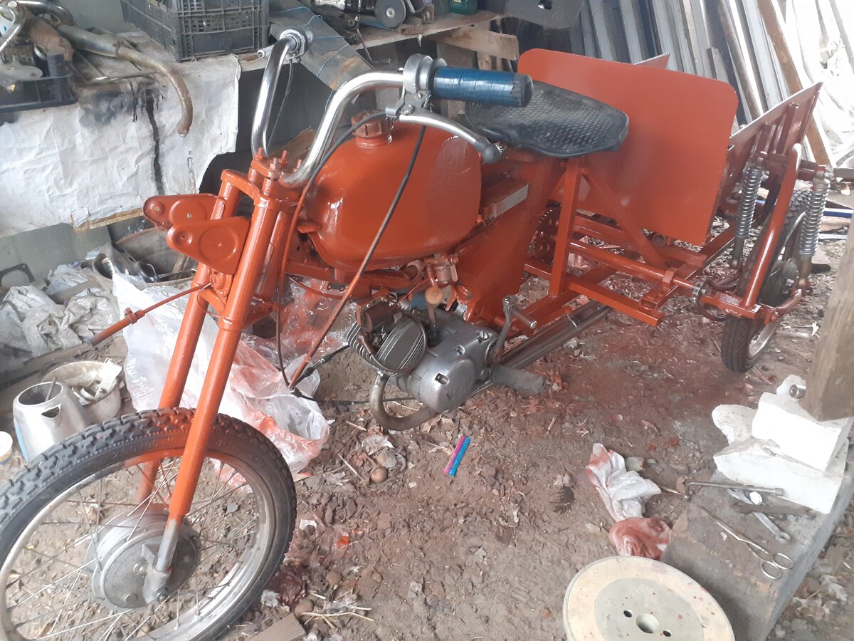

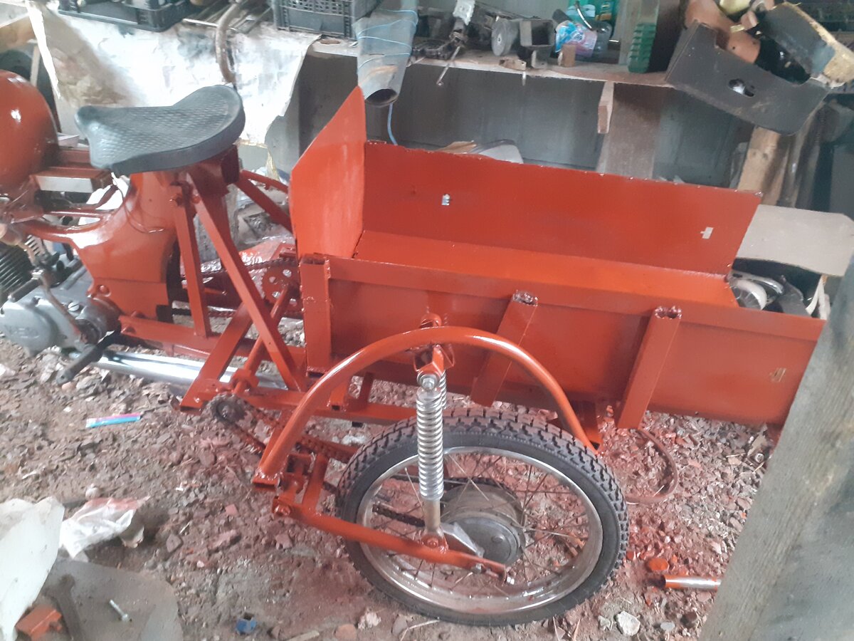

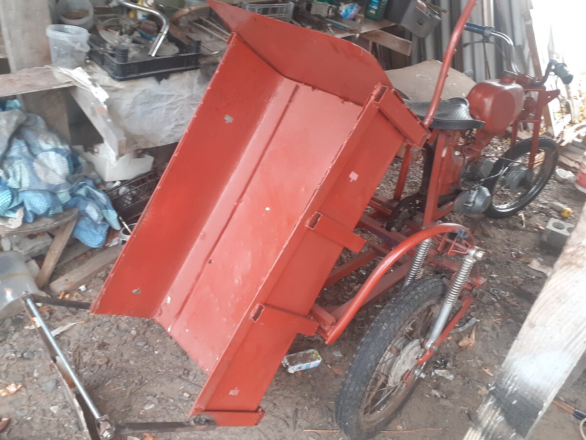

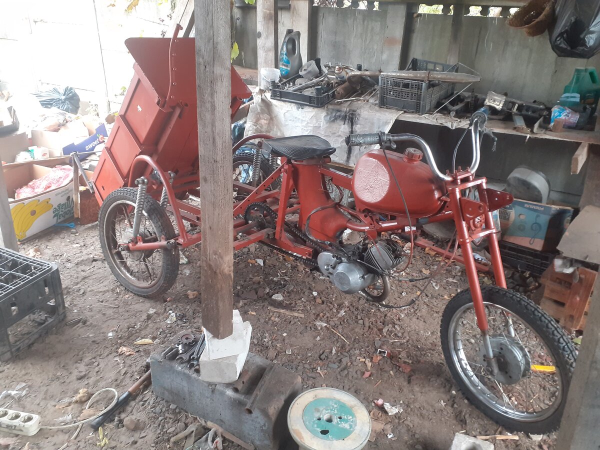

Для перевозки сыпучих грузов делаю самосвал.
Почему маленький. Ограниченное пространство передвижения. Узкие проходы

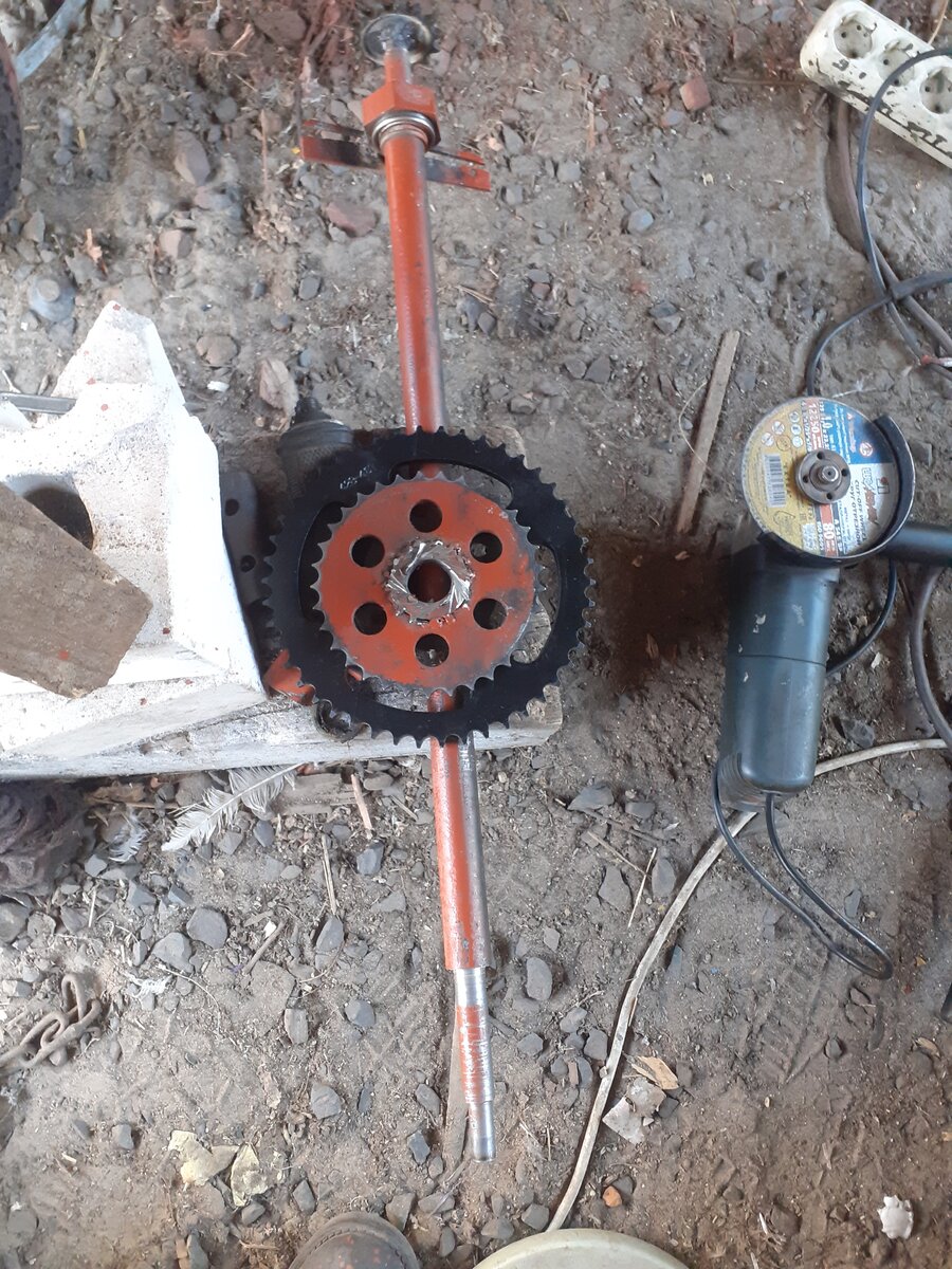

Полностью согласен. Нужно ведомую звезду от кроссового поставить или с сельхозтехники взять.
В свое время так и делали на «козлах», тк ведущие и ведомые мопедовские ушатывались мигом, Шлицевую вырезать с мопеда, венец ведущей сельхоз.
Ведомую тоже с сельхозтехники, там цепь как у мотоциклов.

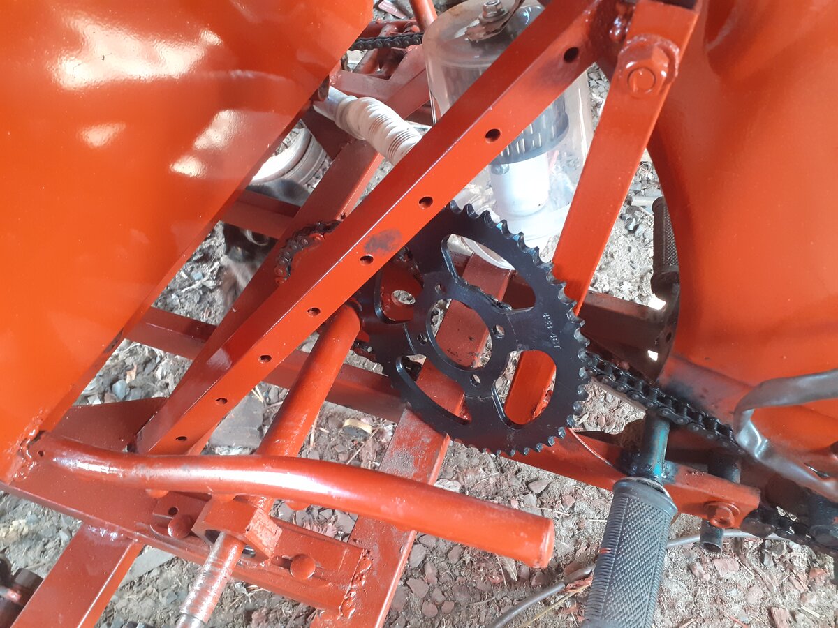

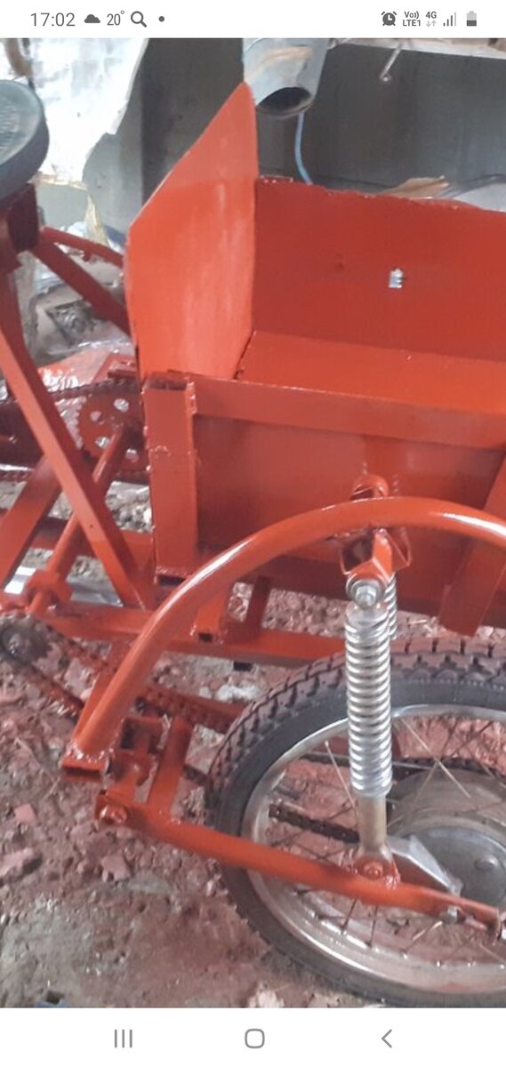

Вон звездочки. Я думаю скорось в двое упадет а тяга увеличется. По двигателю выбора не было . Такой достался с донором. Планирую от альфы или минского.

Минска даже много будет, но мотор отличный. Альфа тоже вариант, вполне тяговитый, причем с низов тянет.

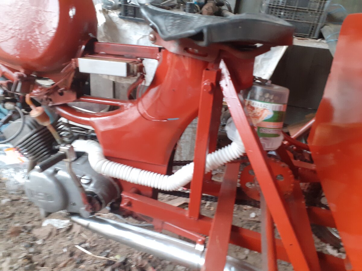

Выносной фильтр. Он топливным оказался элемент. Заменю.

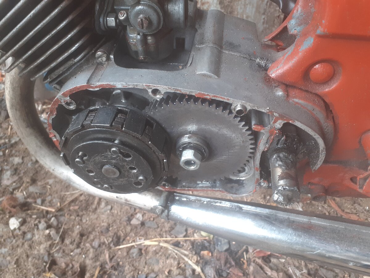

Испытание отложено. Сцепление провалено. Нет его.

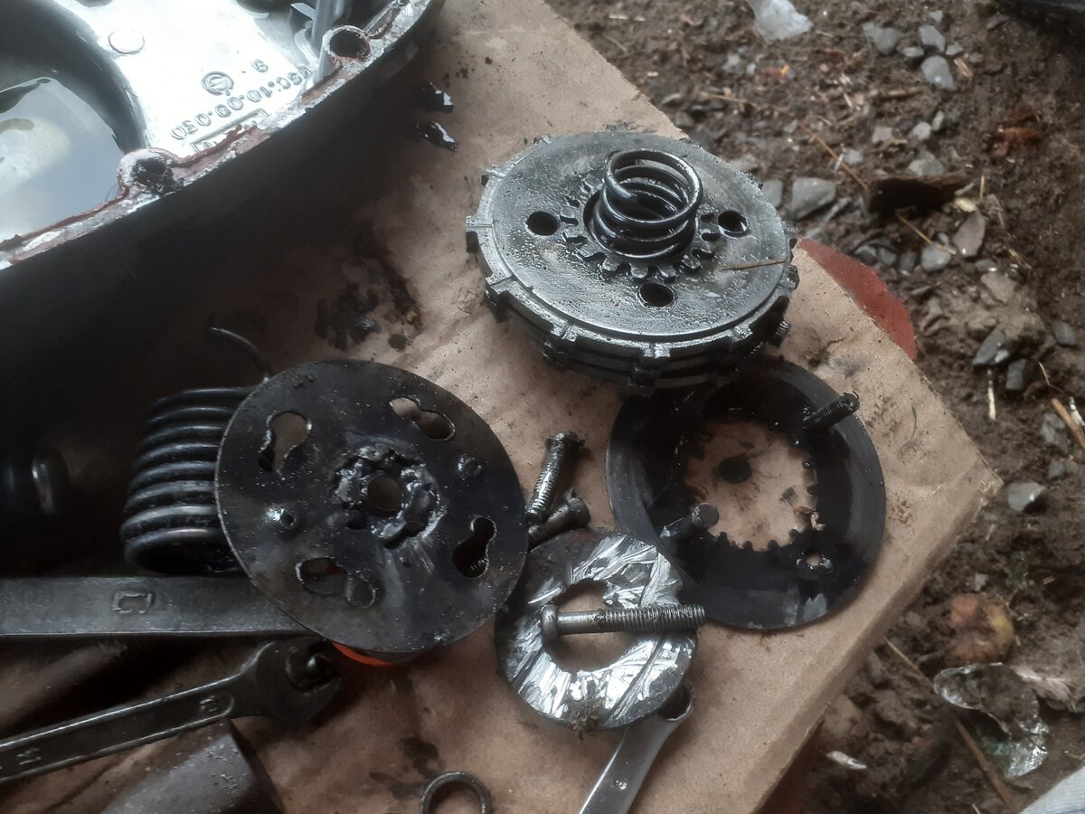

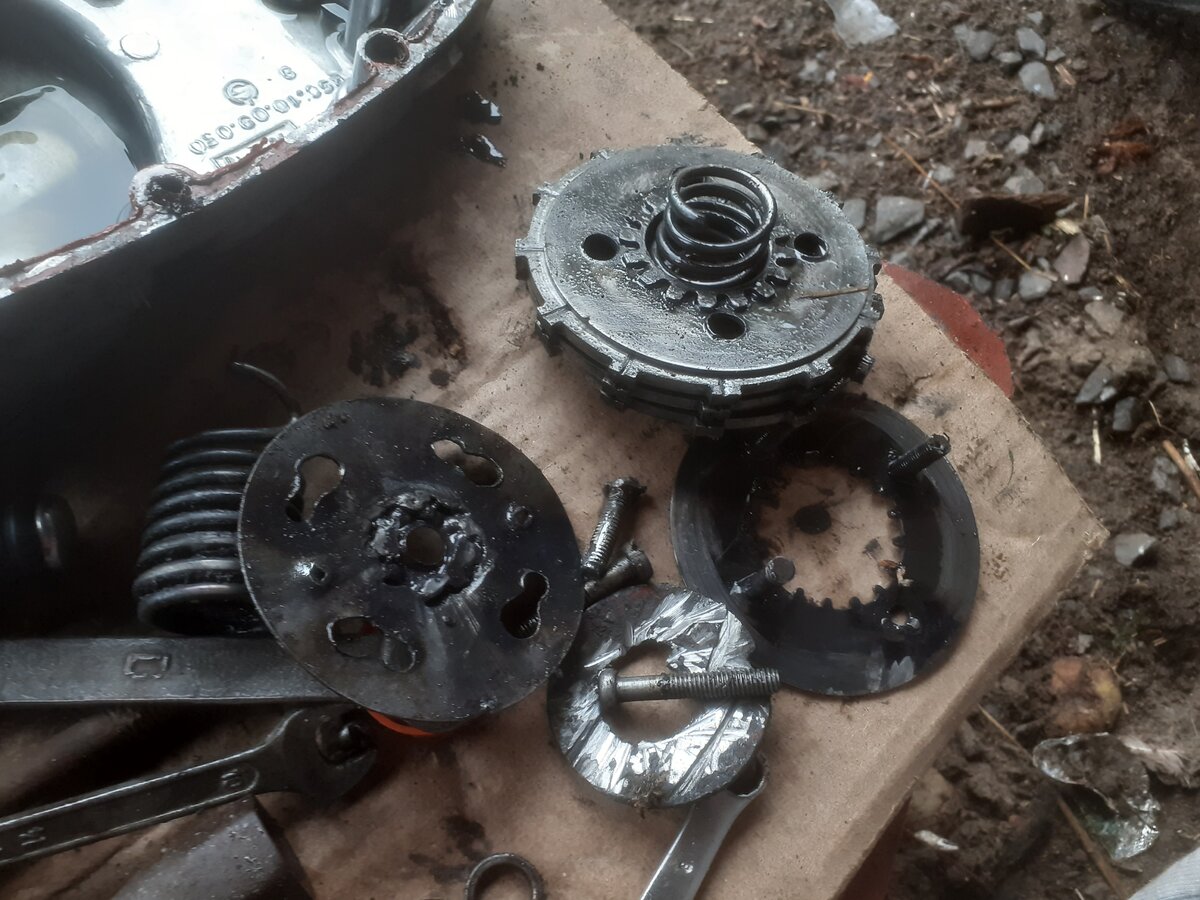

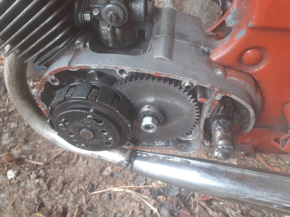

Замена сцепленя. Рассыпалось. Донор не удачный попался .

Устранение слабых мест после испытания.

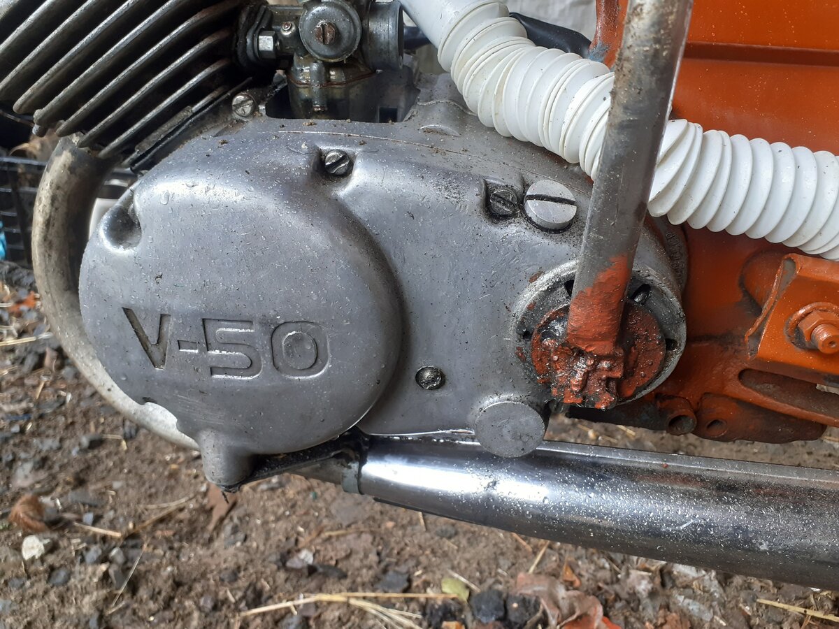

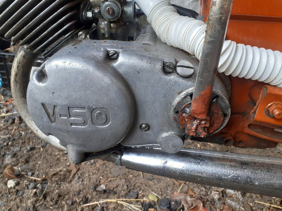

Счас регулирую цепи. Проехал с большой звездой. Скорость упала . И двигатель на полную разборку надо. Донор есть. На холодную не хочет заводится. Свечу на газу нагрею тогда с пол тыка. Кик стартер приварен. Надо вал заменить.

Звезду поставил больше. Испытания показали едит медленно и тяговито.
