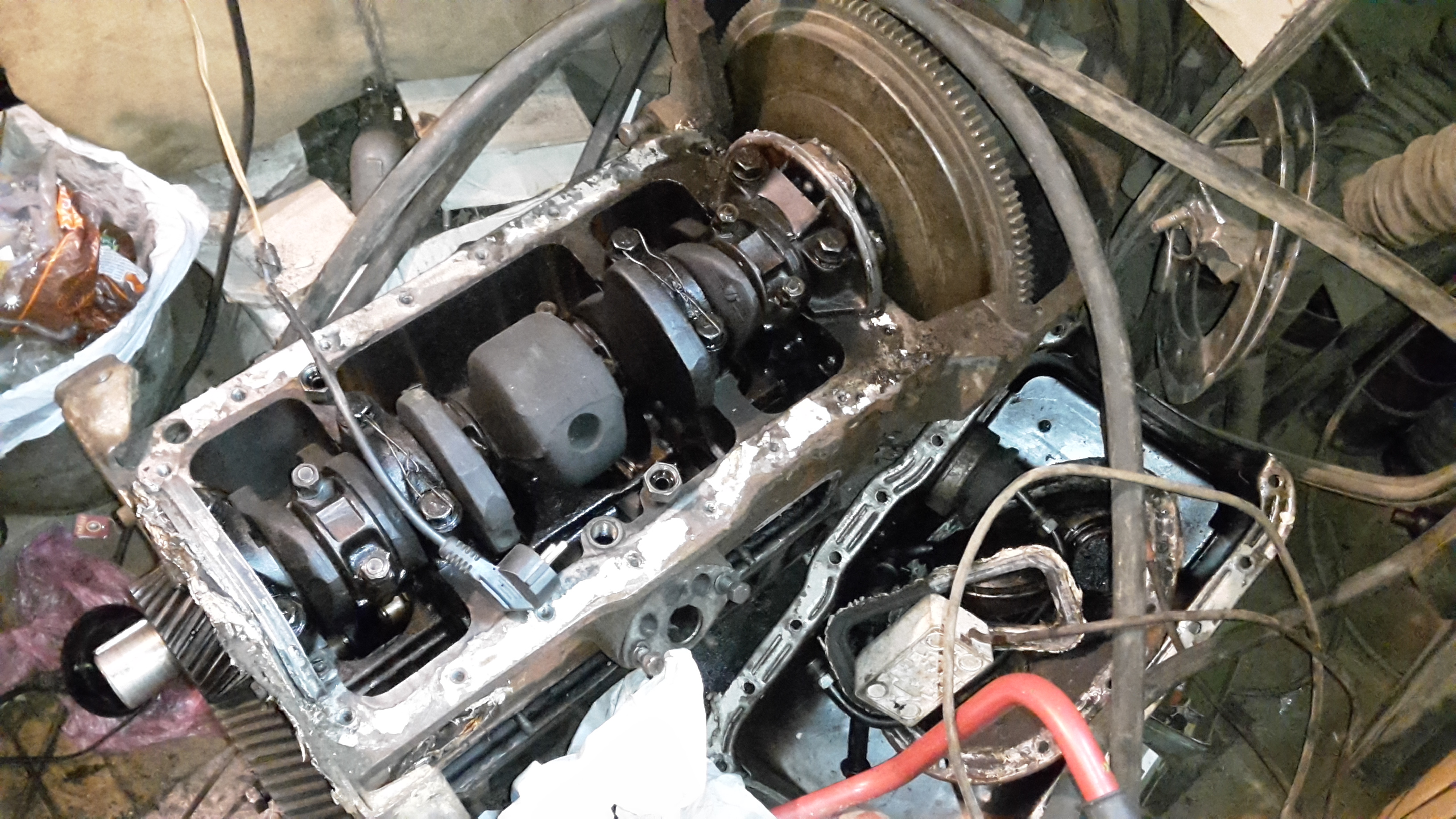

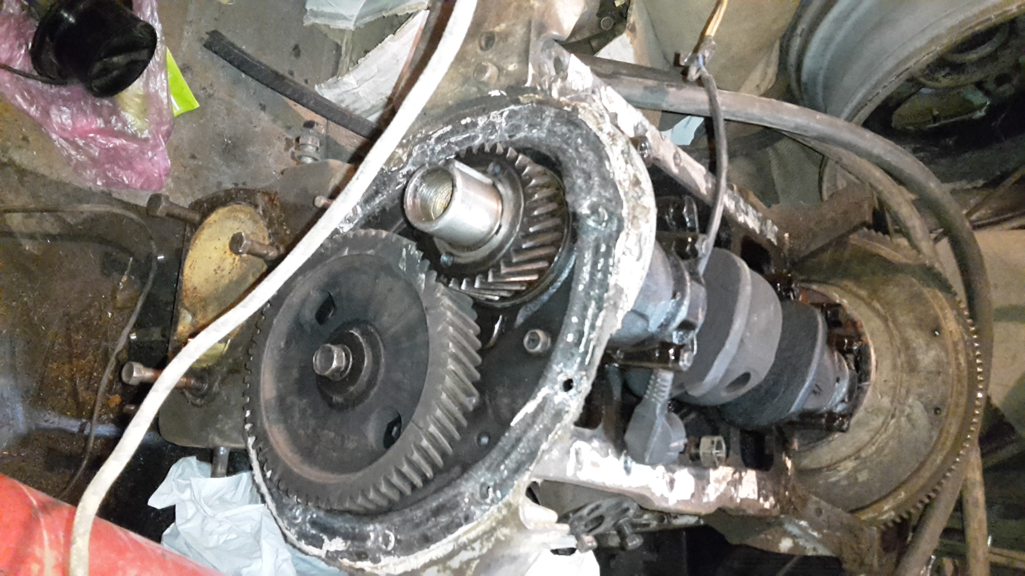

Судя по фото ,состояние под поддоном очень неплохое,нет никаких отложений на блоке и кривошипно-шатунном механизме,шестернях,что в пользу хорошего состояния мотора.
Раскрути шатун,покажи на фото размер вкладыша,также и коренной один раскрути и покажи,сфотографируй также открытые шейки коленвала.
Удали нагар с поршня,будет виден размер.
Дай качественные фото каждого цилиндра.
Уверен,после этого многие,изменят свое мнение о состоянии твоего "металлолома", соответственно и по цене.
