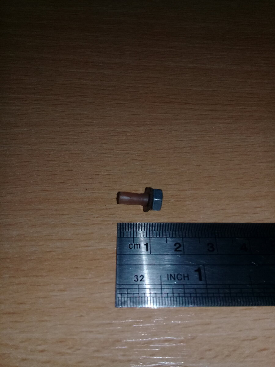

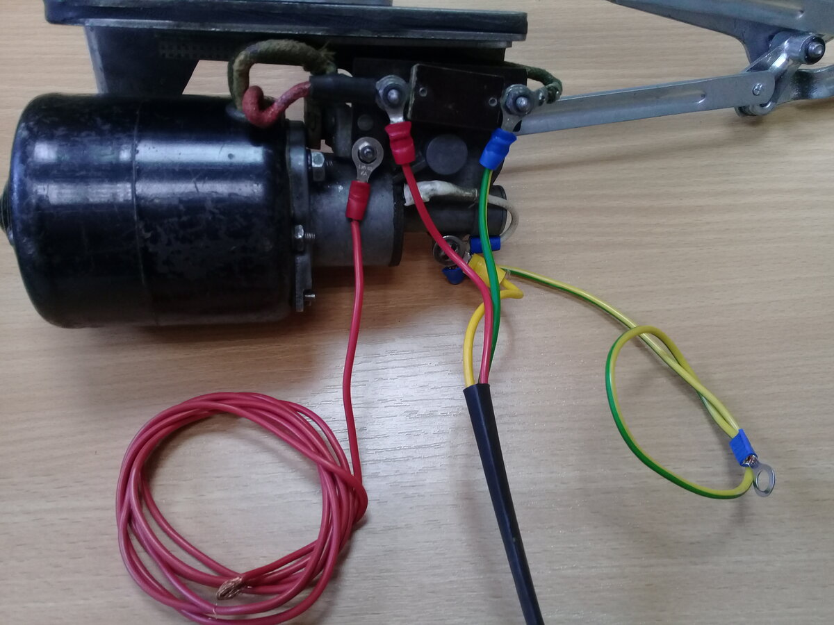

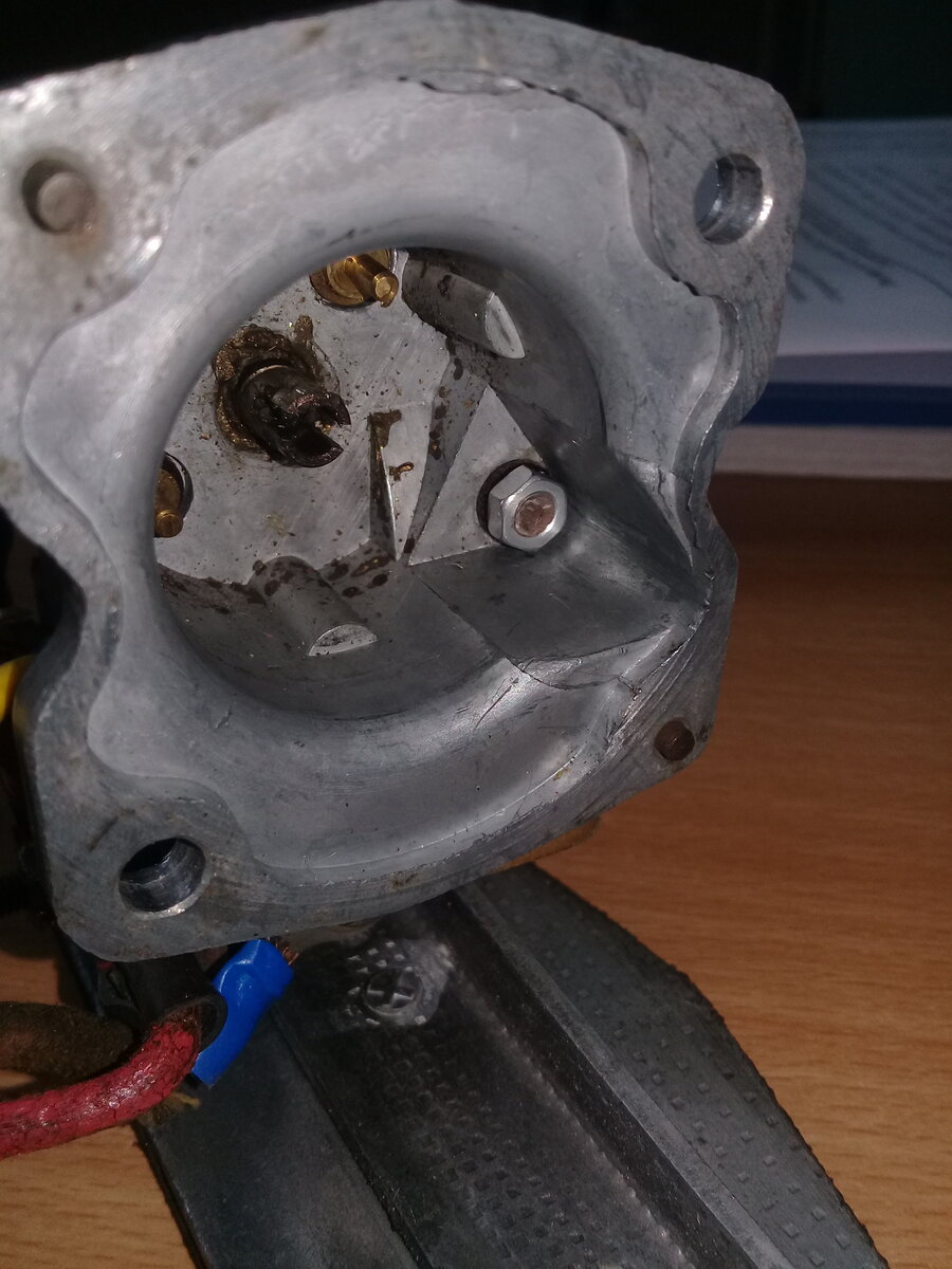

После демонтажа стеклоочистителя с автомобиля и его переборки, подключил для поверки к питанию стеклоочиститель. При подаче «-» на него и «+» на корпус, он начал работал без остановки. Разобравшись в схеме работы, установил что в приводе отсутствует очень важная деталь, толкатель концевого выключателя.

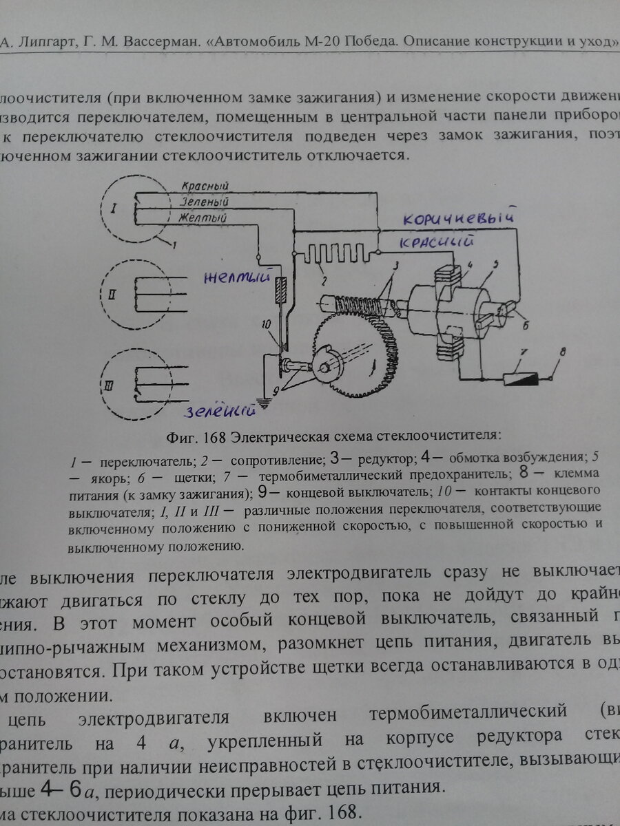

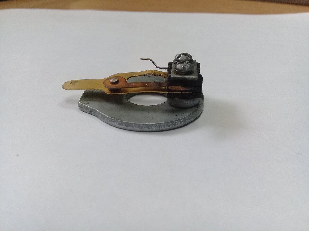

Концевой выключатель представлен на фото 1.

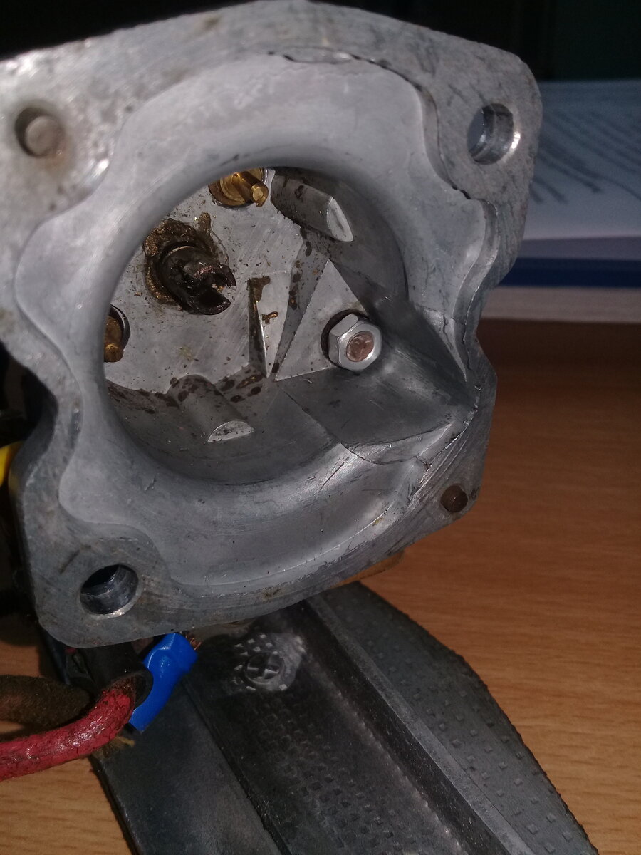

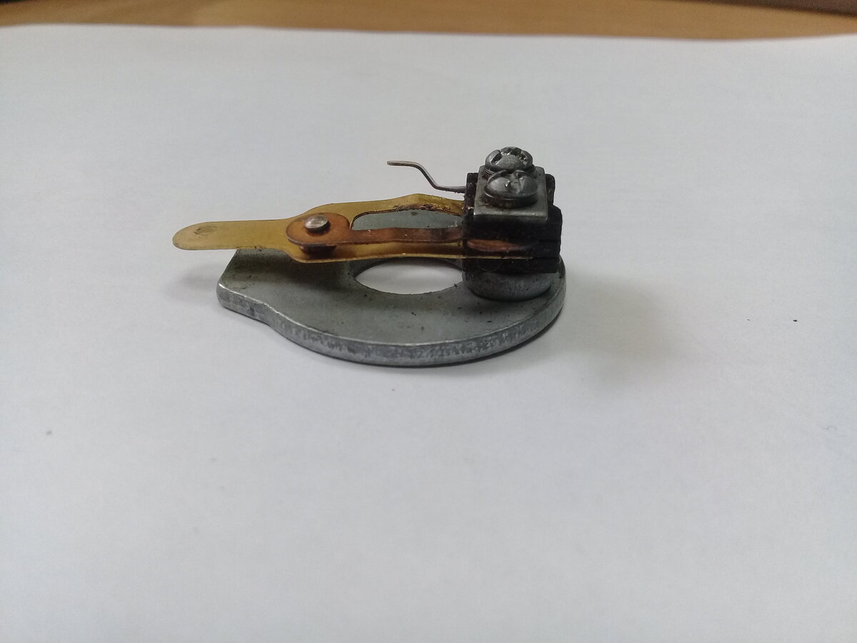

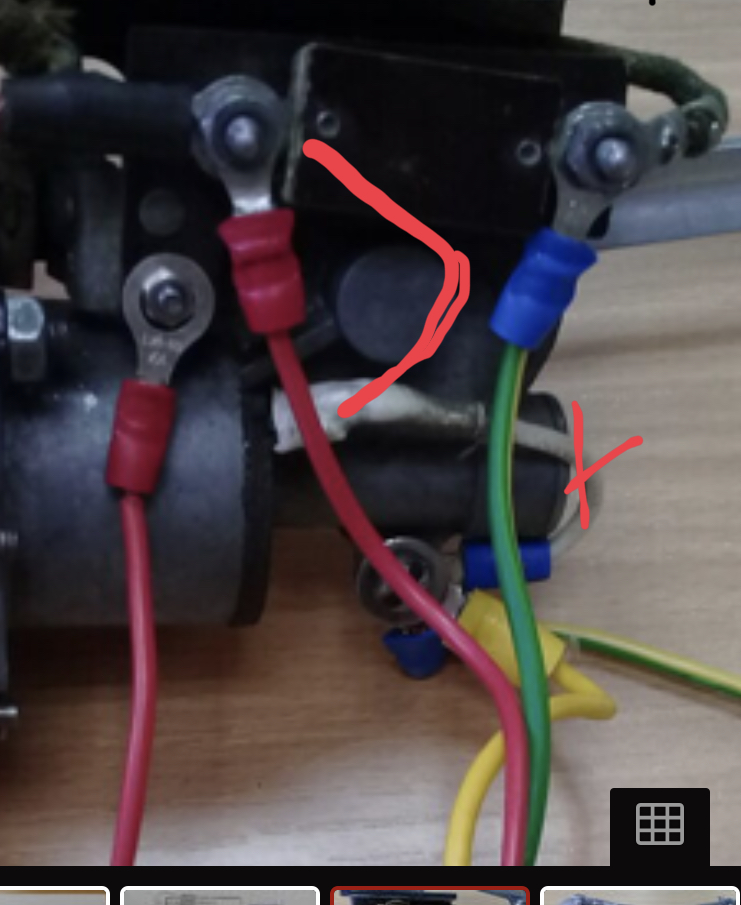

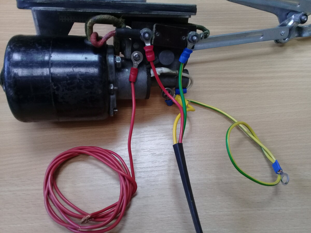

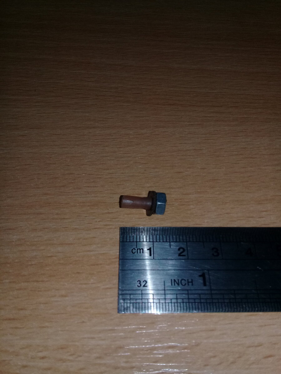

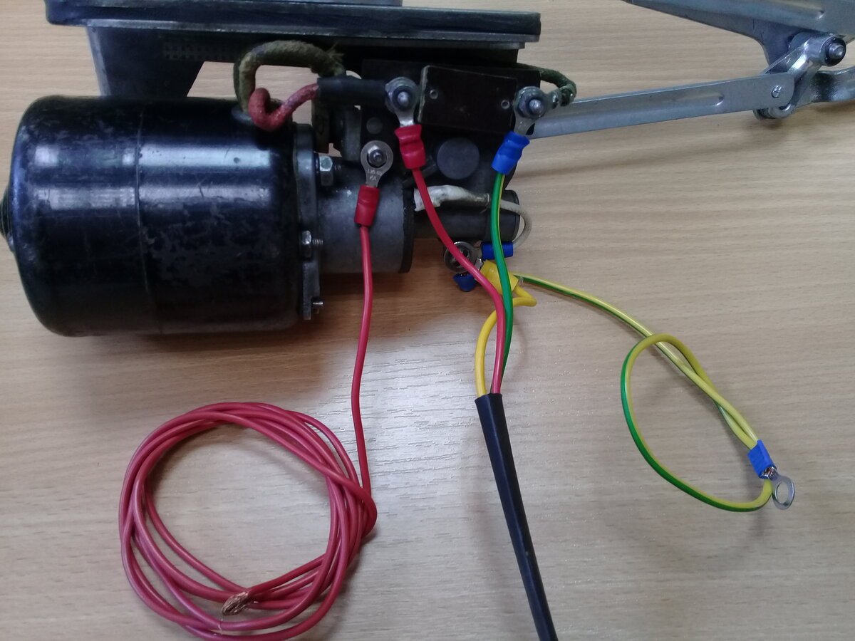

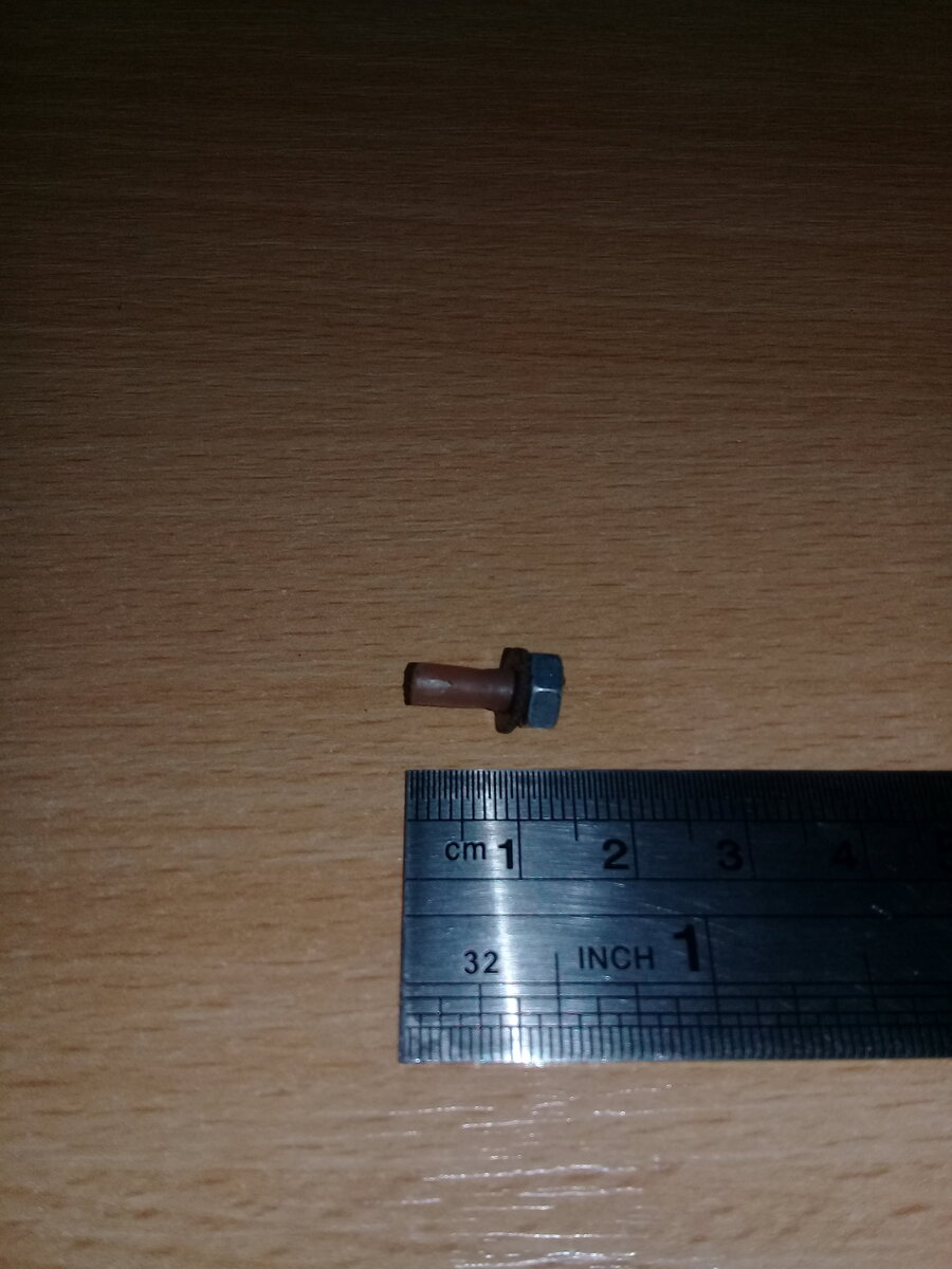

Мной был изготовлен толкатель (длина до гайки 13 мм)и установлен в привод. Фото 2 и 3.
Фото 2 Толкатель концевого выключателя
Фото 3. Привод стеклоочистителя.
После сборки и регулировки концевого выключателя, был достигнут результат, когда двигатель отключался при разрыве контакта.

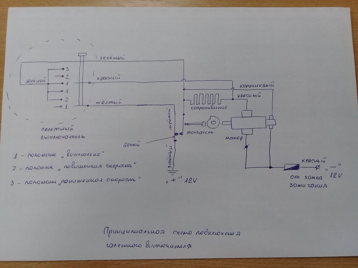

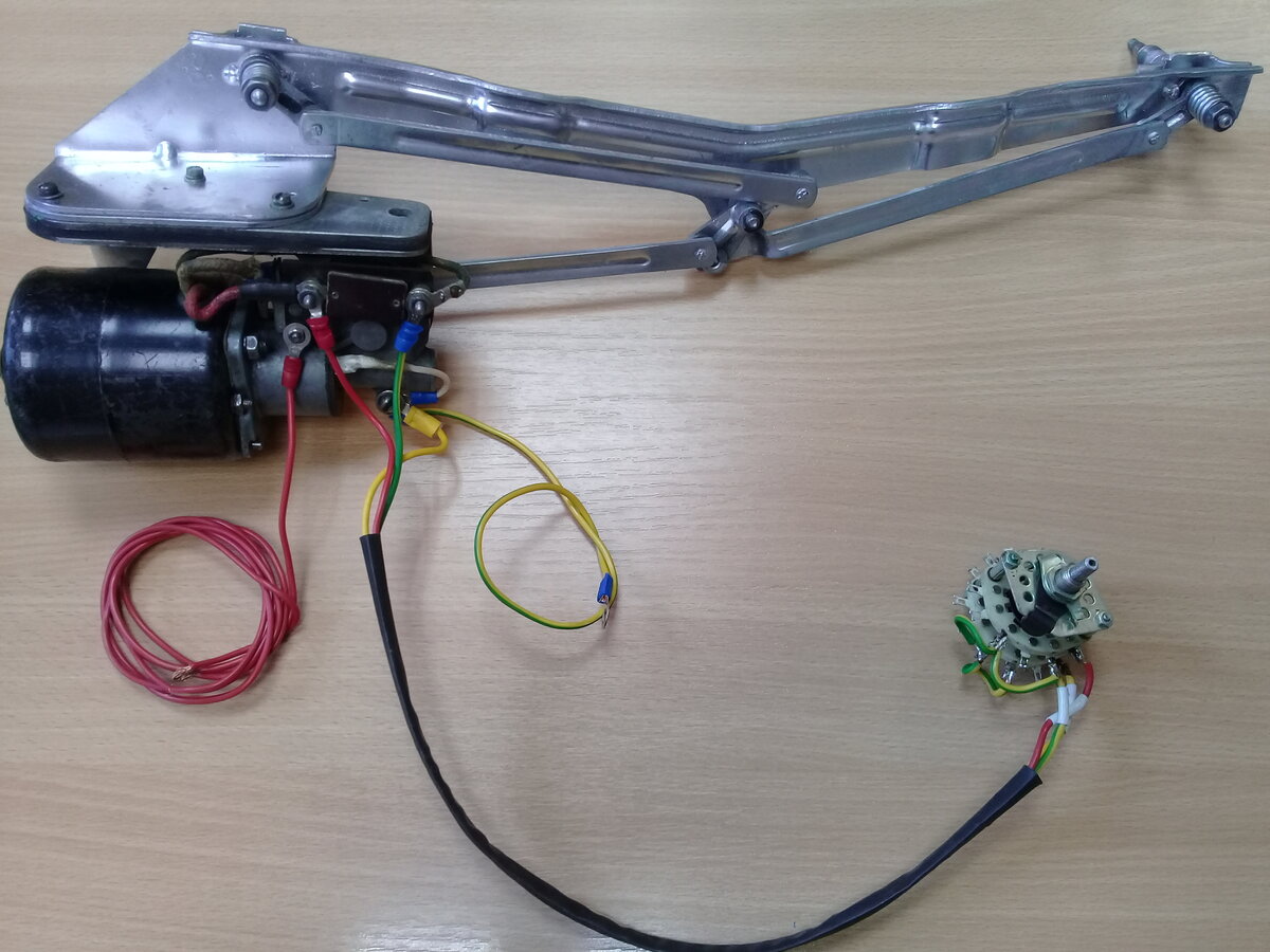

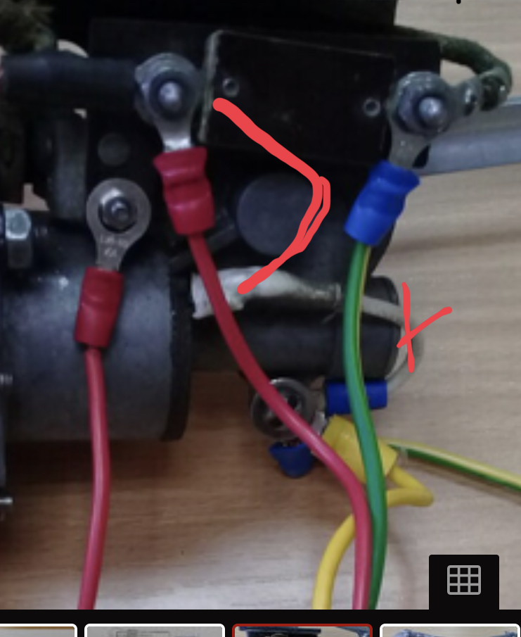

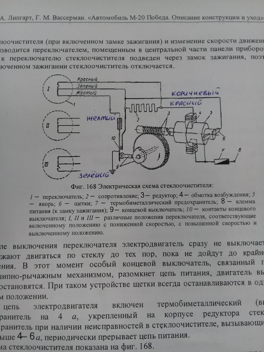

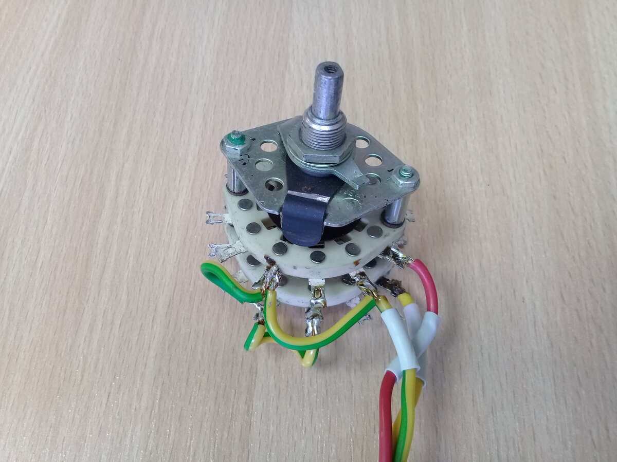

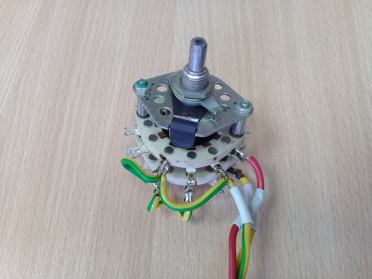

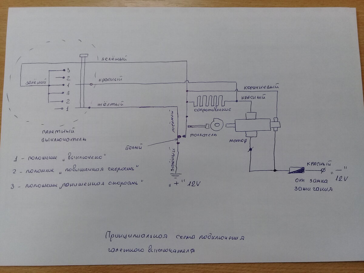

Для организации переключения работы стеклоочистителя был применен галетный выключатель фото 4.

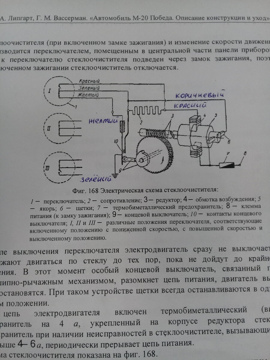

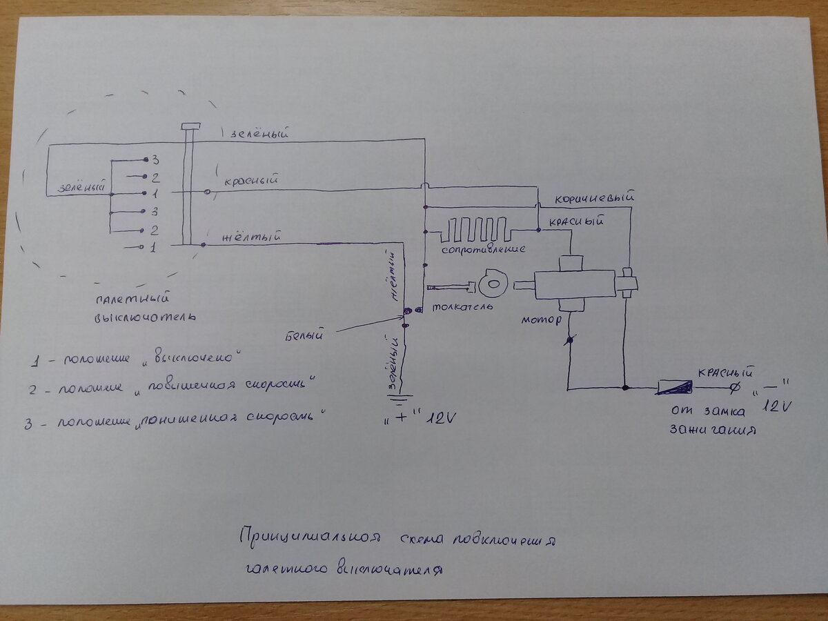

Подключение его произведено согласно схемы 1, приведенной
ниже.
Фиг. 168 Электрическая схема стеклоочистителя. (А.А. Липгарт, Г.М. Вассерман «Автомобиль М-20 Победа. Описание конструкции и уход» 1955г. стр. 198

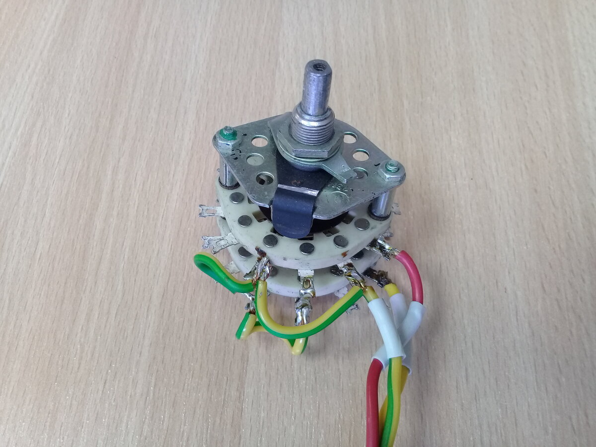

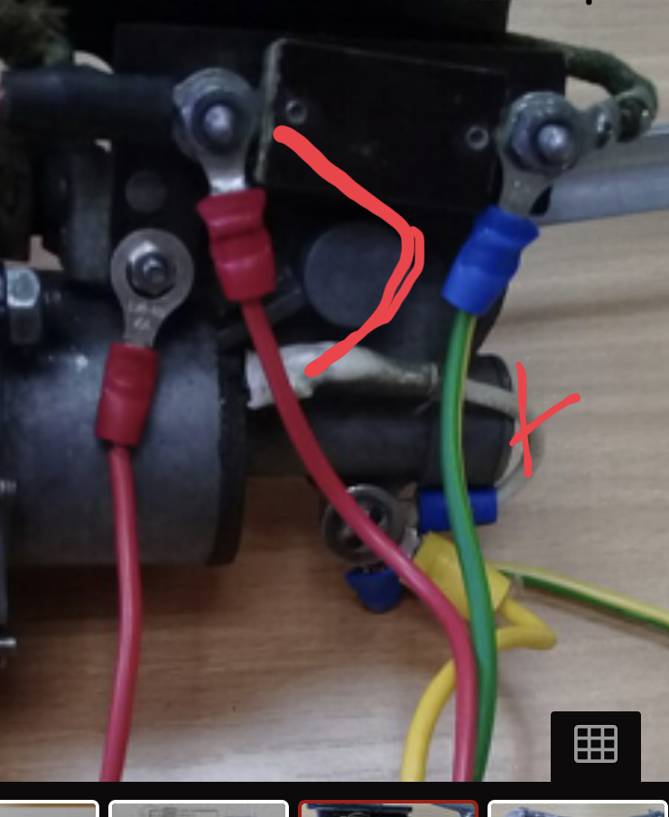

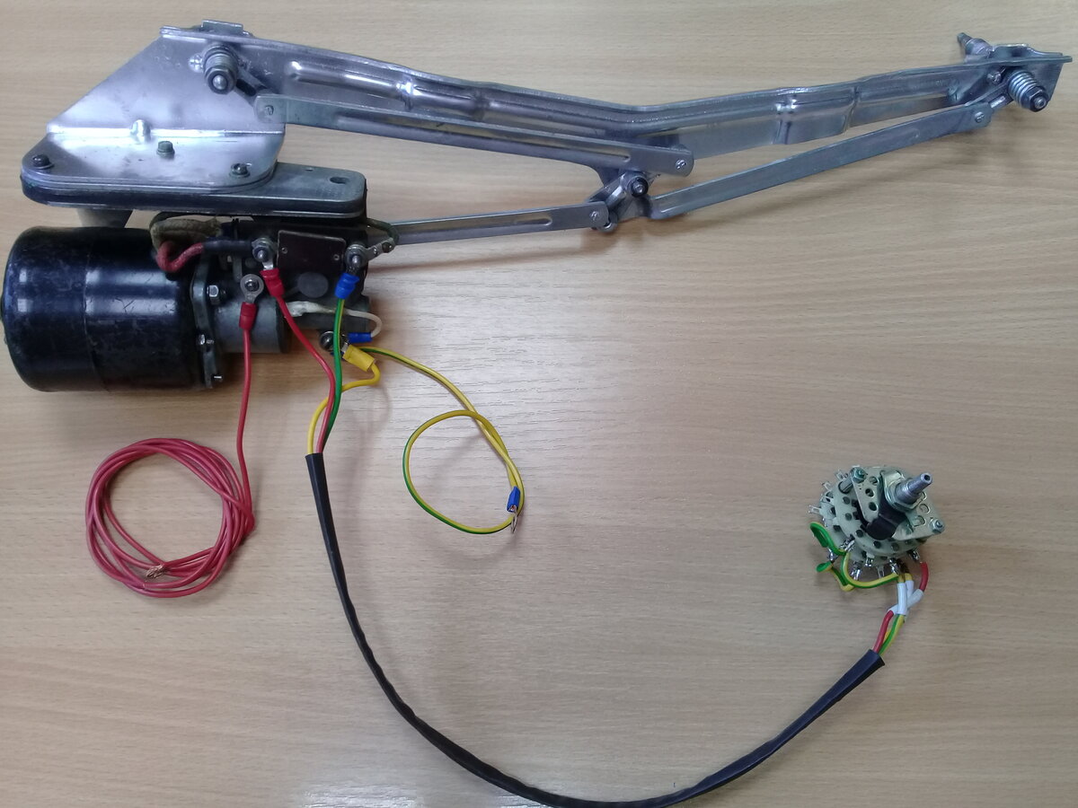

Фото 5 Подключение проводов управления

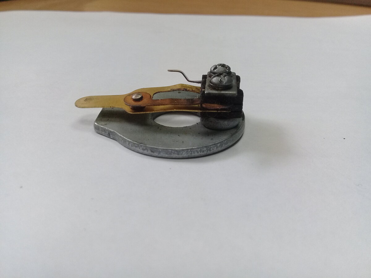

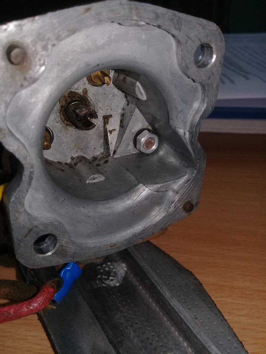

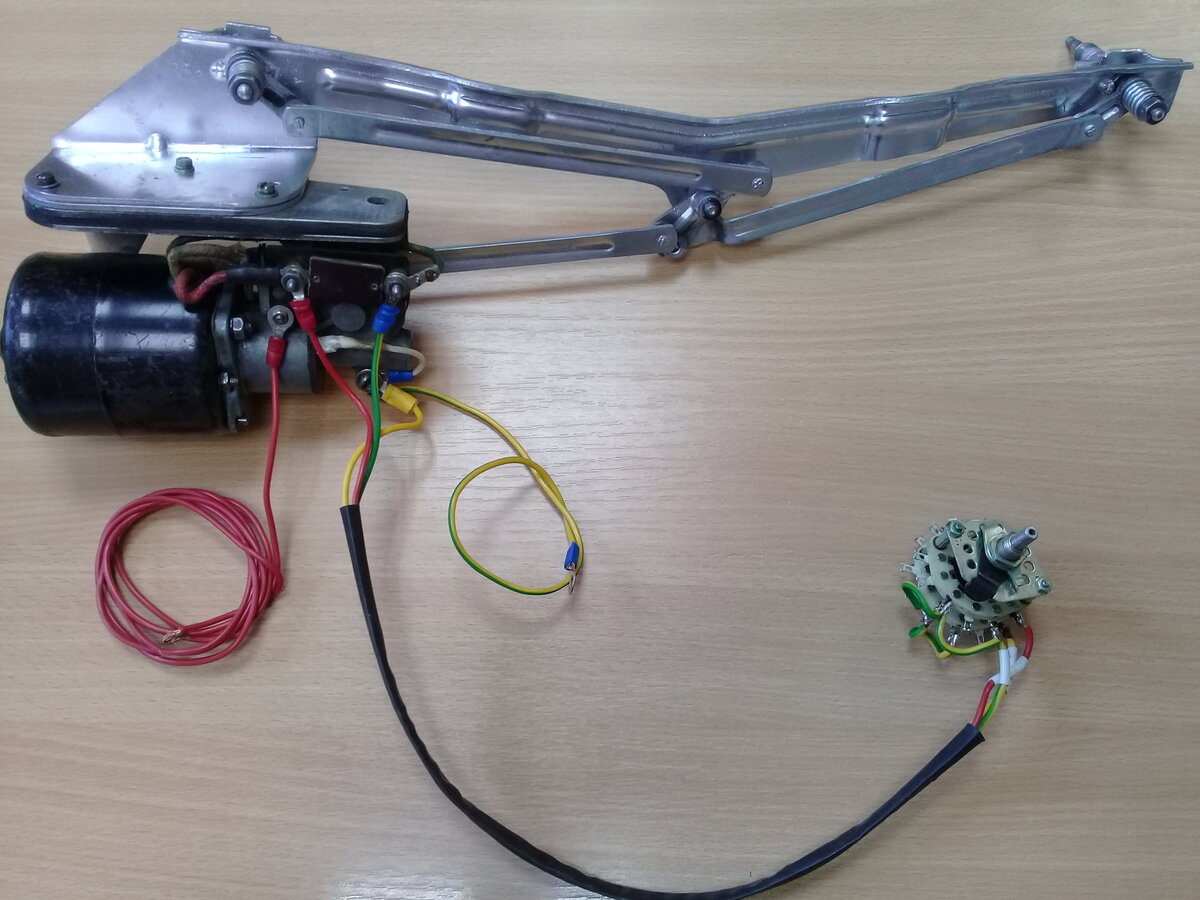

Фото 6. Общий вид.
После проверки и подключения под напряжением, стеклоочиститель включается и работает на разных режимах, единственный момент заключается в том, что при переключении выключателя с нулевого положения сначала включается повышенная скорость работы стеклоочистителя, а затем пониженная скорость.
В схеме применены провода сечением 1,5 м2
ниже.
Фото 6. Общий вид.
