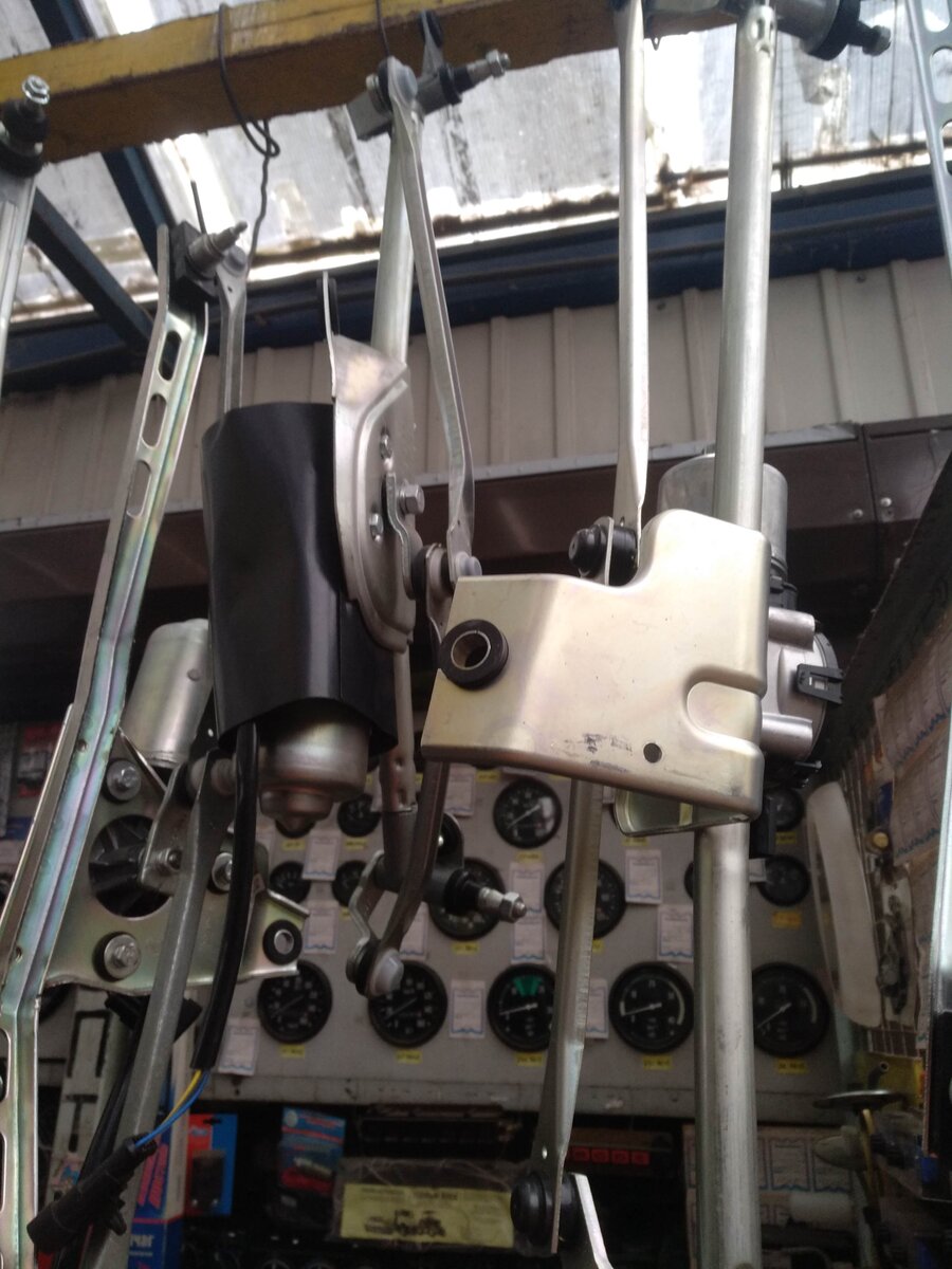

Многолетняя каждодневная эксплуатация Победы в дождь в снег в грязь, выявила одно слабое место- это штатный механизм стеклоочистителя.
Про родные дворники и поводки говорить не будем, они у меня другие,
А вот штатный механизм с гетинаксовой шестерней я бы поменял на что нить более внятное и мощное.
В свое время я перемерил много и ничего не подходило, пришлось старую трапецию оставлять,
но время летит, может у кого есть наработки уже?
Я бы даже сделал как на троллейбусах- движение друг к другу горизонтально по всей плоскости:))

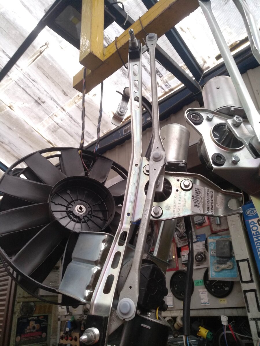

как раз сейчас вплотную прорабатываю такую схему на другое авто.
Почти подобрал комплектующие .
Хочется верить, что получится.

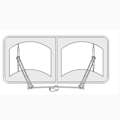

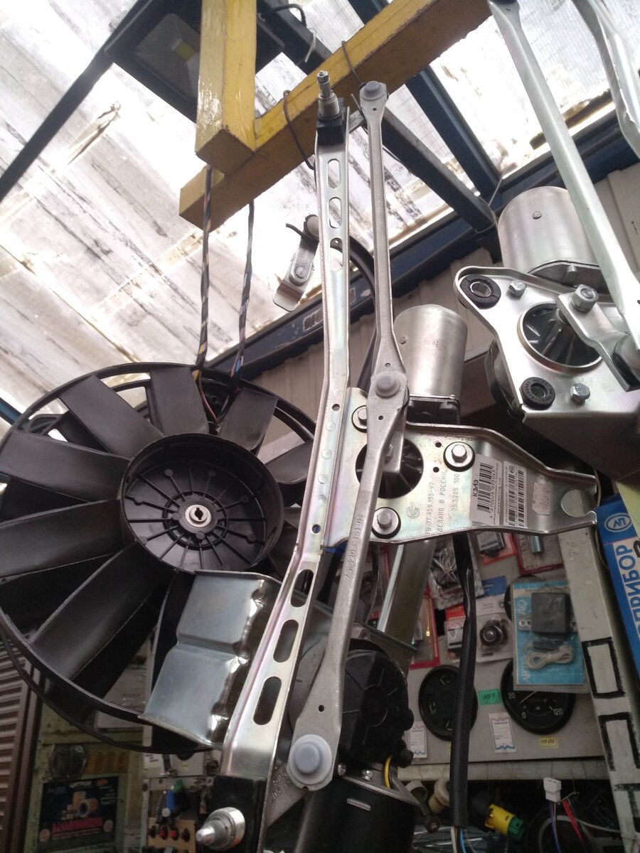

Это имел ввиду??
Схема с одним мотор-редуктором, по проектированию, довольно сложная. трудно будет попасть в нужные углы.
Думаю, в данном случае, надо применять 2 моторчика.
Каждый на свой дворник . На новых атобусах ПАЗ так исполнено
и на многой комунальной и морской технике. в морском исполнении, все комплектующие из нержавейки.

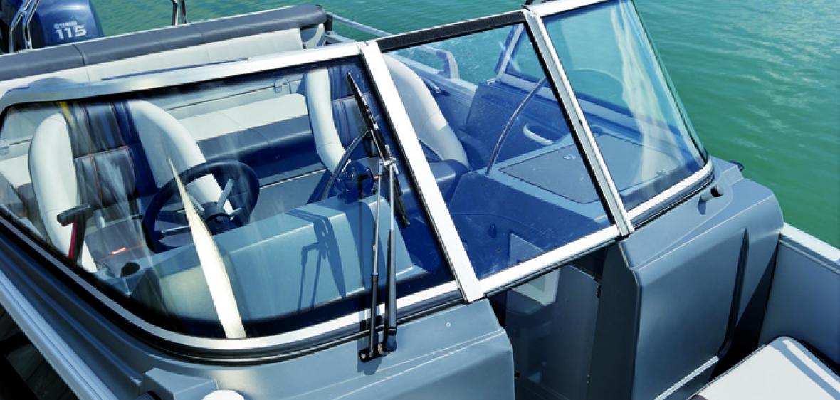

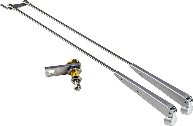

тогда стоит смотреть в сторону катеров.
Есть даже регулируемые по высоте.
но всё-таки не думаю, что с этим, стоит заморачиваться на Победе

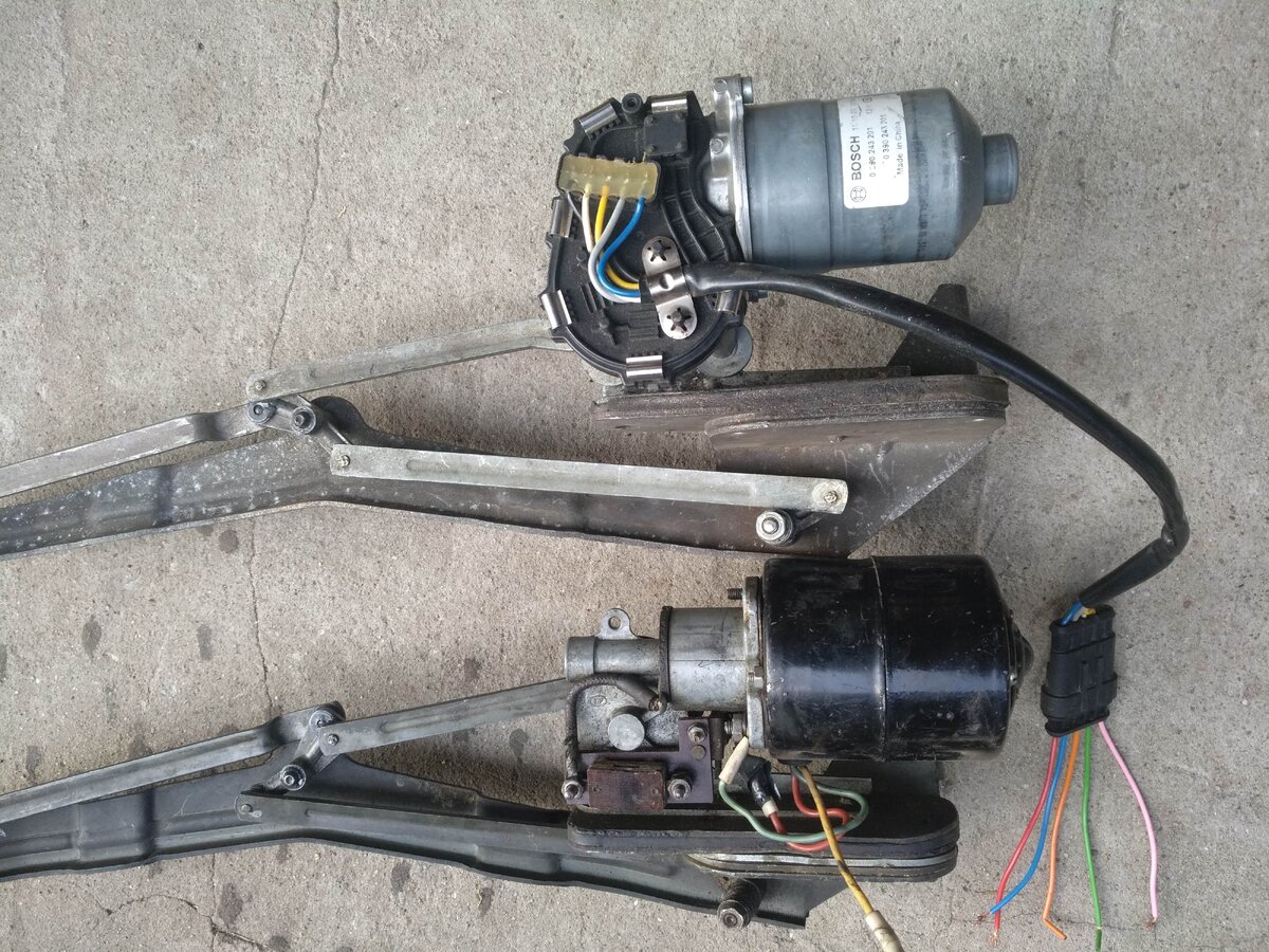

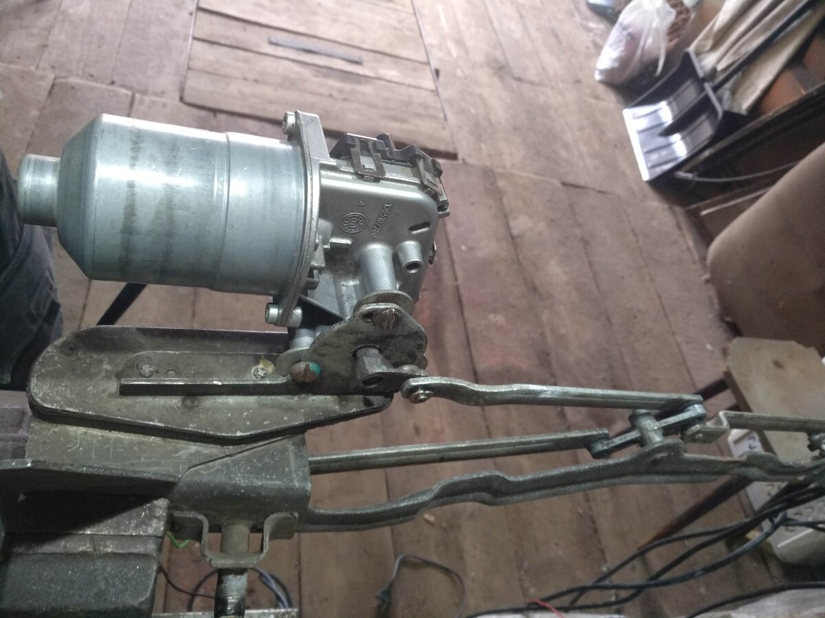

Кароч ребцы, сделал я:))

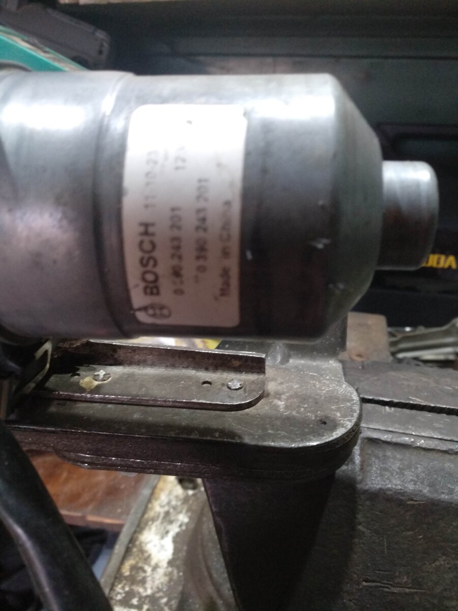

Просто инсталировал мотор Bosch 40вт в штатную трапецию:))
каталожный номер мотора 0390243201 ставится на Газель бизнес и на....Калину. Родной мотор 7-12 вт еле таскал и ничо не чистил, как я писал вначале, а тут 40:)

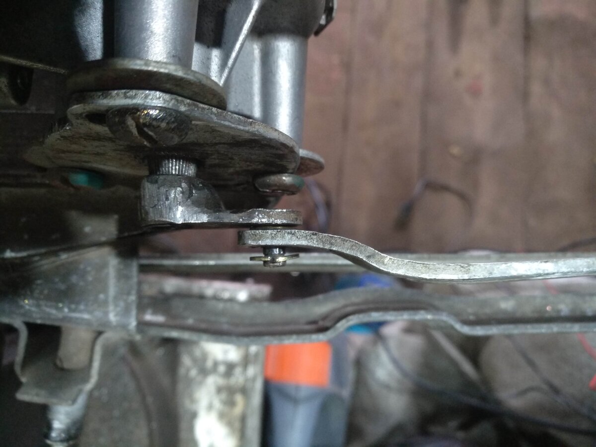

Никакую трапецию подобрать невозможно, изготовить из чего то невозможно-просто нет места для внедрения толстых рычагов. Поэтому:

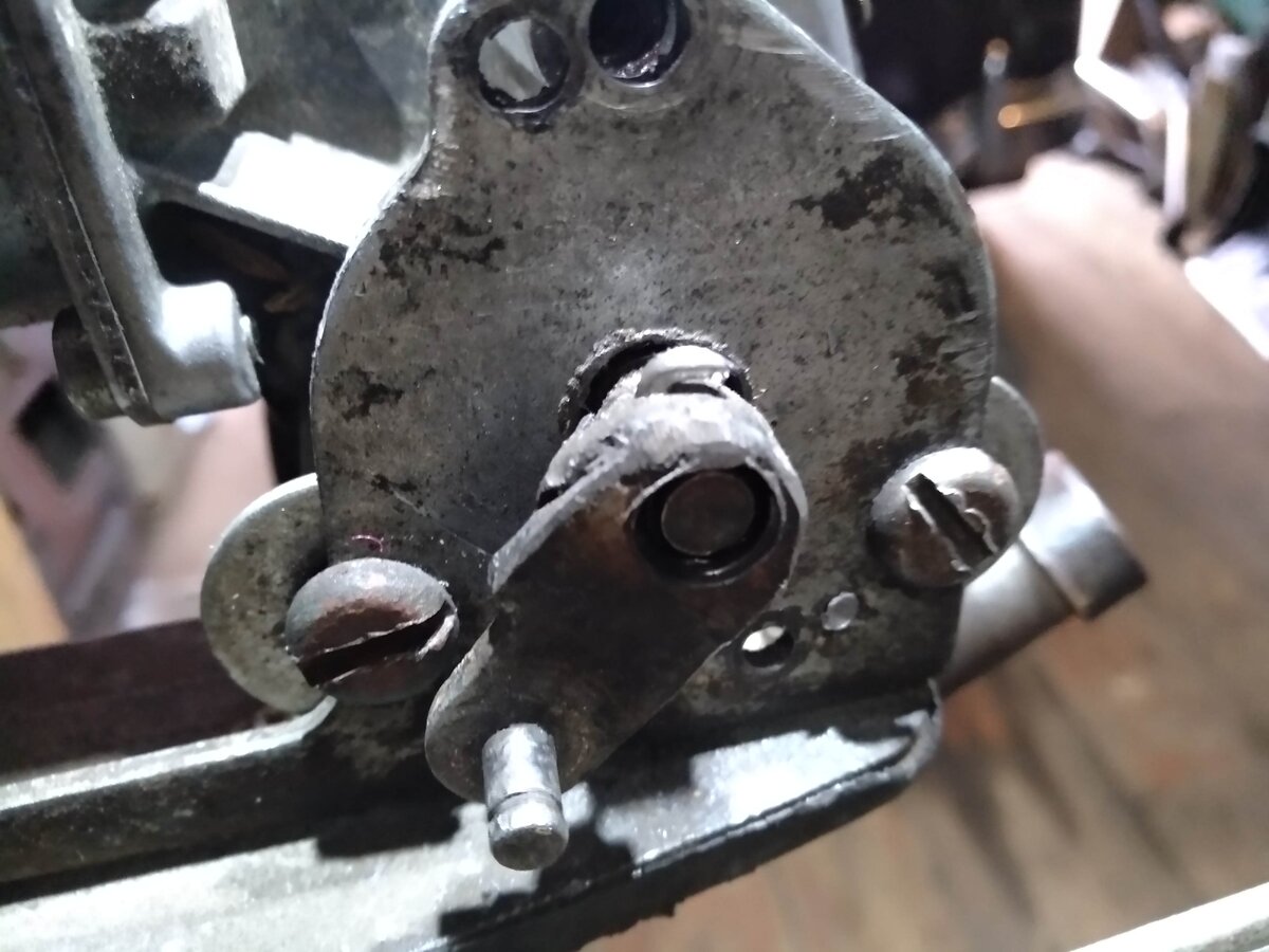

Мотор ставим на родной Г- кронштейн. Для этого срезаем старый редуктор, рассверливаем центральное и боковые.
Родной кривошип тоже рассверливаем под диаметр оси Боша. И свариваем его с гайкой. См фото. Такая бобышка навинчивается и шплинтуется. Сверлим 2йкой обязательно сверло Кобальт. ( Другие ось не просверлят)
Все. Трапеция готова.
Все втулки , оси смазываем, меняем что надо. Моторчик легкий, тихий мощный. В сравнении с родным вот

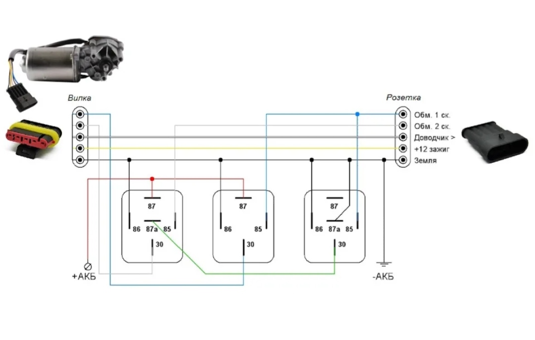

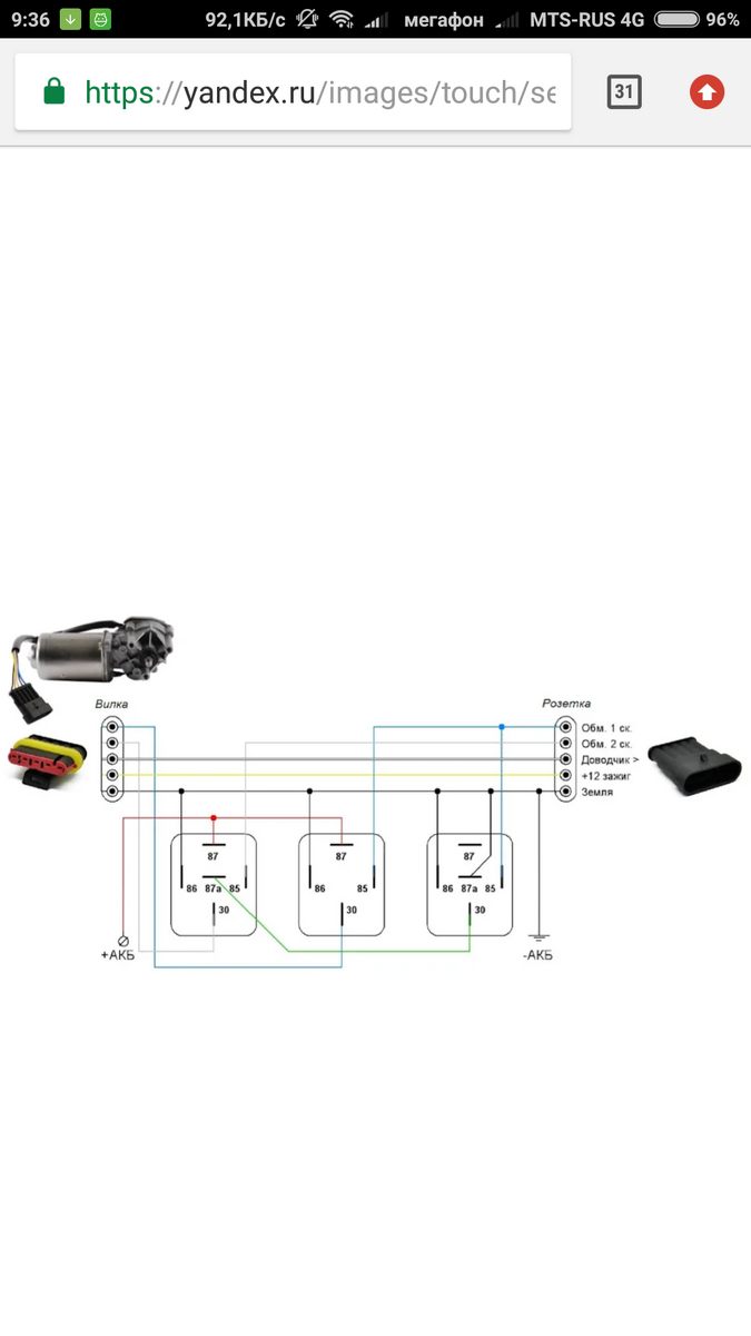

Схема подключения через реле, кому надо (мотор мощный)
