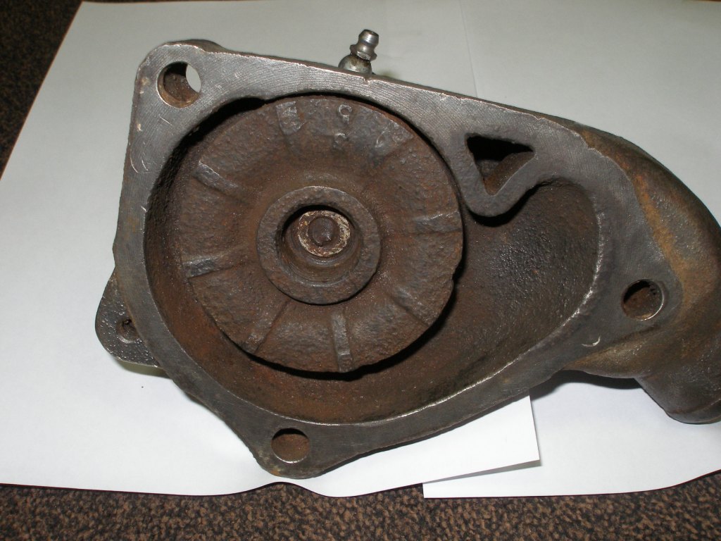

Вот такая помпа(фото). Чё та я не пойму как крыльчатку снять? По всем без исключения , мануалам выворачивается болт крепления крыльчатки и на его место вворачивается съёмник. Болта крепления тут не вижу. Чем она( крыльчатка) крепится на валу? Как её снять?
З.Ы. Шкив помпы снял и...дальше всё застопорилось.

Крепится натягом.На крылчетке смотрется резба,там вворачивается съемник.

Т.е. обычным 2-х или 3-х лапчатым съёмником можно сдёрнуть?

Не,съемник с внешная резба которая вворачивается на крылчатке, и по центру резба и болт.
Имхо можно, если лапкам съемника есть куда подлесть.

Обычным съемником крыльчатку можно сломать. Болт крепления крыльчатки у Вас обломан.
Постарайтесь найти новую помпу от ГАЗ-52, это не редкость.

Посмотрел.
Она новая или б\у в хорошем состоянии? И по фото не понял , она родная или уазовская?

Снята с капиталенного, не поработавшего двигателя. По состоянию и внешнему виду, как новая, но раз стояла на движке, правильнее будет говорить что б/у.

Прошу прощения за въедливость, но ведь ступица на родной помпе крепится болтом, а здесь шплинтованная гайка, явный признак УАЗовской помпы. :(
