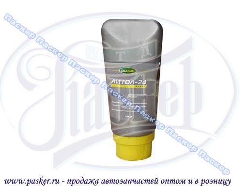

У нас в институте была теория смазок, да и можно учебник АЭМ почитать там всё не так уж и сложно )))
Солидол это щелочная смазка на жидкостной основе, вода бысто испараятся особенно при нагреве а чёлоно зольные соеденения превращаются в нечто типа конифоли, короче образив галимый...
я лично пользуюсь ЛИТОЛ-24 но литол литолу рознь!
Так что рекомендую из литолов именно фирму АЗМОЛ. Шприцую редко, примерно каждый 6-10 тсяч, но когда шприцуешь понимаешь что старый литол вполне бы ещё послужил, только потемнел, но такой же густой и маслянистый.... в ступицы вобще как наложил так и не достовал удже тыщь 15, и не парюсь по этому поводу ))))
