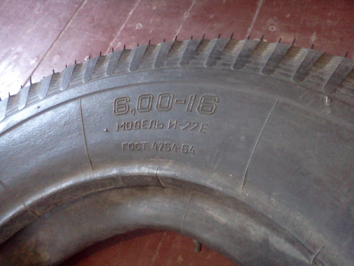

Друзья, доброго времени суток.
Вразумите в чем разница И77 и И77Е.
"Е" это все иаки индекс скорости, т.е. до 70 км/час?
alexua
08.10.2016
23
3
Донецкая обл.,Украина
Индекс скорости тут не при чем. Визуальная разница с И-77 в боковой кромке протектора.На модификации И-77Е видны ребра жесткости. Данная модель шин предназначалась для использования в регионах с жарким климатом.
