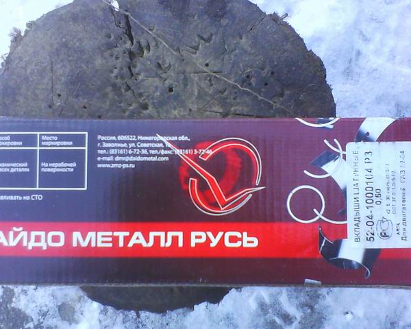

Cтавь от 52-го и не думай.
Я себе поставил такие и езжу.
Родные не найдешь в нормальном состоянии.

Там ещё одна фишка есть. Передний вкладыш М20 шире примерно на 5мм. :( А в этом наборе средние и передний одинаковые.Только замки по разному выбиты. Я их тоже долго крутил в руках,но всё таки поставил.Видимо сталеалюминий выдерживает большую удельную нагрузку.
П.С. Будете ставить,не перепутайте передний и средние вкладыши..... :(
