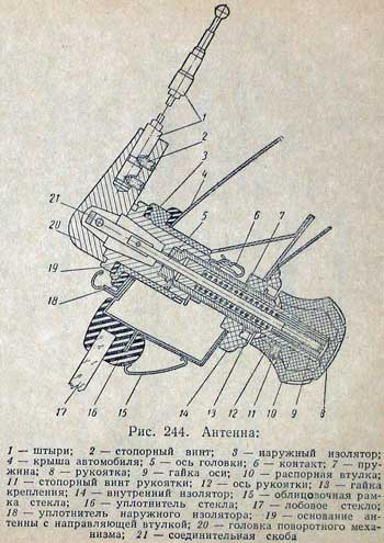

Здравствуйте, подскажите пожалуйста как снимается ручка антенны и сама антенна.
V Vitek_minsk Пользователь Топикстартер Регистрация 01.05.2019 Сообщения 16 Оценка реакций 15 Возраст 31 Город Минск 01.05.2019 #1 Здравствуйте, подскажите пожалуйста как снимается ручка антенны и сама антенна.
Pika Пользователь 10 лет на форуме Регистрация 02.03.2012 Сообщения 4 431 Оценка реакций 6 711 Город ХМАО Югра - Омск Сайт vk.ru 01.05.2019 #2 С боку винт11 контрящий, под прямой шлиц, потом гайка13, на зажиме 6 снять провод и делейт на ружу. Последнее редактирование: 01.05.2019 Реакции: Vitek_minsk и Старик М.
