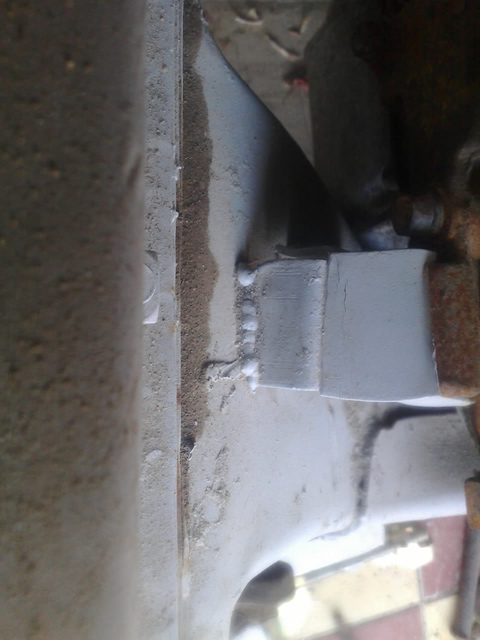

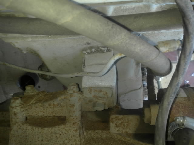

Посмотри в личку фото отправлял . Подушку перевари по центру балки

Завтра посмотрю у себя но Волге и сфотаю, как всё это выглядит.
