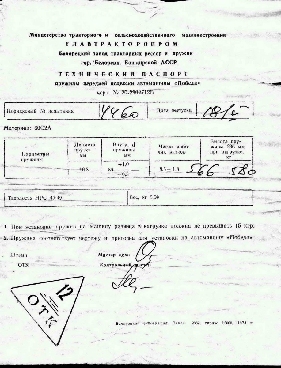

Уважаемые форумчане подскажите по пружинам передней подвески .! Интересуют размеры ( длина , диаметр и диаметр прутка ) пружин ГАЗ 20 и ГАЗ 21. Взаимозаменяемые они или нет ?
4 379
7 021
Спасибо Победовод ! Длина пружины 236 мм под нагрузкой . А какая длина в свободном состоянии ?

В свободном состояние газ 21 323мм,победа в свободном состояние 311мм

Т.е. 21 выше на 1 см . Поставить б/ 21 на победу - это будет нормально ?

Нужно смотреть еще сколько насечек,определение жесткости 1.2.3.4 насечки.1.и 4 насечки считаются мягкими,2или 3 насечки идут немного жестче
