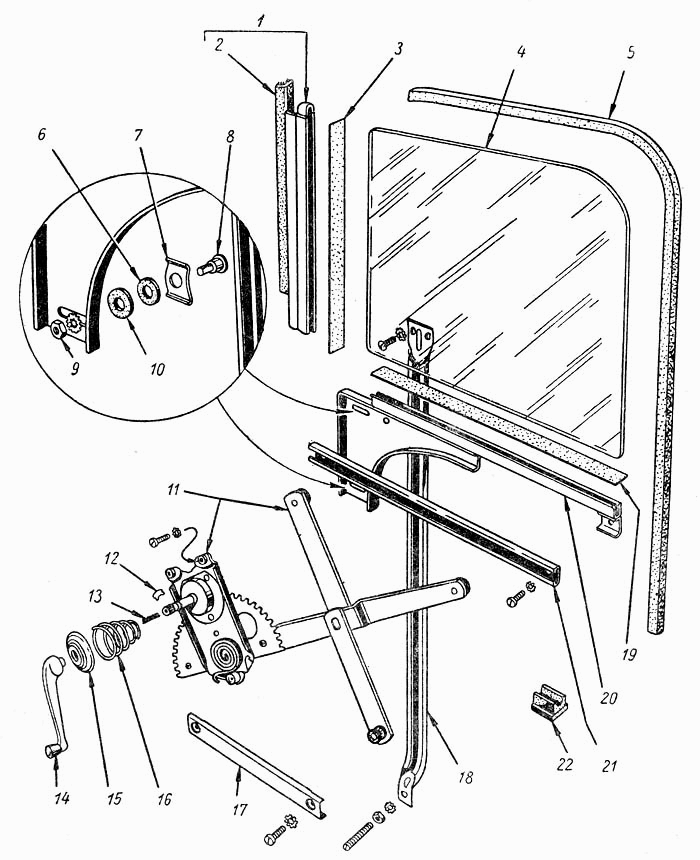

Добрый вечер.
Прошу совета.Передний пассажирский стеклоподъёмник перестал работать.Стекло болтается и не хочет подниматься ровно по направляющему желобу бархотки (пытается уйти во внутрь салона). Подтягиваю всё,втч 2 гайки на направляющем металлическом желобе- стекло вообще не поднимается. Есть подозрения, что проблема в самом механизме стеклоподъёмника(люфт). Вопрос- можно ли убрать люфт или заменяем ли стеклоподъёмник с др. дверей( например задней лев.)

Посмотрите состояние нижнего кронштейна вертикальной направляющей. Вероятно сама направляющая от нижней части, которая крепится к двери, отломилась. Часто встречающаяся проблема.
9 342
933
Ещё посмотритте не вышло ли стекло из той планки в которую оно запресовано на сырую резину.
Может засчёт этого происходит перекос. Я долго ездил с разболтанным в планке стеклом оно тоже не хотело идти в жолоб.

Разобрал всё "по винтикам" - кронштейн цел. Снял и проверил стекло-запрессовано мертво. Есть подозрения, что действительно дело в износе резинок в роликах и сильный люфт самой "крестовины". Видимо завтрашний день пройдёт в поиске решения. О результатах доложу))

Ещё необходимо после сборки проверить регулировку планок, а главное короткой планки где ходит ответный конец ролика крестовины.
По идее направляющиеролки не должны влиать на работу стенклоподъёмника столь пагубно, она одним боком фиксируется направляюшей бархоткой... тут что то не то.
Но всё же все люфты и зазоры нужно устранить в обязательном порядке.
