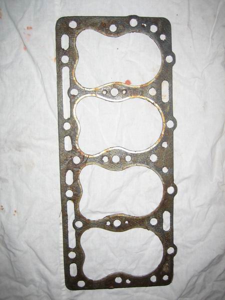

ГРАЖДАНЕ ПОБЕДОВОДЫ ПОДСКАЖИТЕ ИЗ КАКОГО МАТЕРИАЛА НУЖНО МАСТЫРИТЬ ПРОКЛАДКУ ГБЦ,А ТО Я СИЛЬНО СОМНЕВАЮСЬ ЧТО КТО ТО ВЫПУСКАЕТ НОВОДЕЛ ПОДОБНЫЙ,А СТАРЫЕ СТАВИТЬ СМЫСЛА НИКАКОГО.ПОСОВЕТУЙТЕ КТО-НИБУДЬ

Все отверстия прокладки окантованы металлическим кантом, и при затягивании крышки эти канты деформируются, обеспечивая идеальное соприкосновения канта с поверхностью блока и поверхностью крышки. вторично прокладку, тем более на другой двигатель использовать не желательно. Изготовить прокладку возможно, только в специальной фирме занимающейся этим, самостоятельно изготовить сложно. Новодельная прокладка будет стоить довольно дорого. В продаже еще встречаются новые прокладки крышки блока из старых запасов по 500-1000р.

+1, если надо - прокладки есть в наличии, ставятся хоть и старые без проблем.
