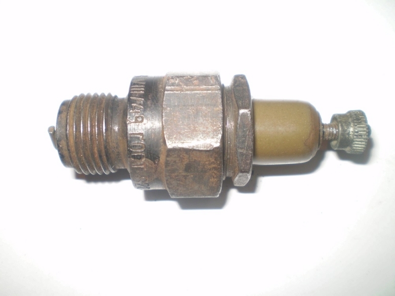

Сверху, на свечах навёрнута пипочка.
Вопрос--
--диаметр и форма этой пипочки, одинакова-ли, у Победовских родных и оригинальных свечей,
и у современных свечей??.

Свалил все в кучу..и победовские.. и оригинальные(ориг от чего?)Маразм Саша..сравнивать закрутку современной свечи и старой оригинальной..?Старая свеча М8, М12 имеет закрутку цилиндиком под помехоподавляющее сопротивление..а современные свечи имеют сопротивление внутри корпуса/или бронепроводе/,и закрутка под колпачек на бронепроводе совершенно иная.

такой пипочки в ТО время не было??

Я пробовал накручивается на победовские свечи и та и та и на любую свечу на фотках.

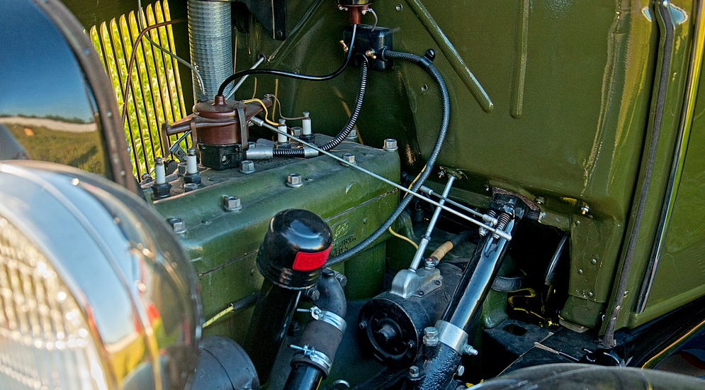

Ещё вопрос.
Какие свечи стояли на ГАЗ-М1. какое соединение было свечи со свечным проводом??
Вопрос не про марку свечи, а про форму пипочки, если была.

на м1 вообще не было свечных проводов
13 311
5 511
там токоразносная пластинка шла от лопастеобразной крышки трамблера к свече и защелкивалась на резьбе свечи

да, просто у полуторки трамблер свой со своим приводом опережения зажигания на руле
