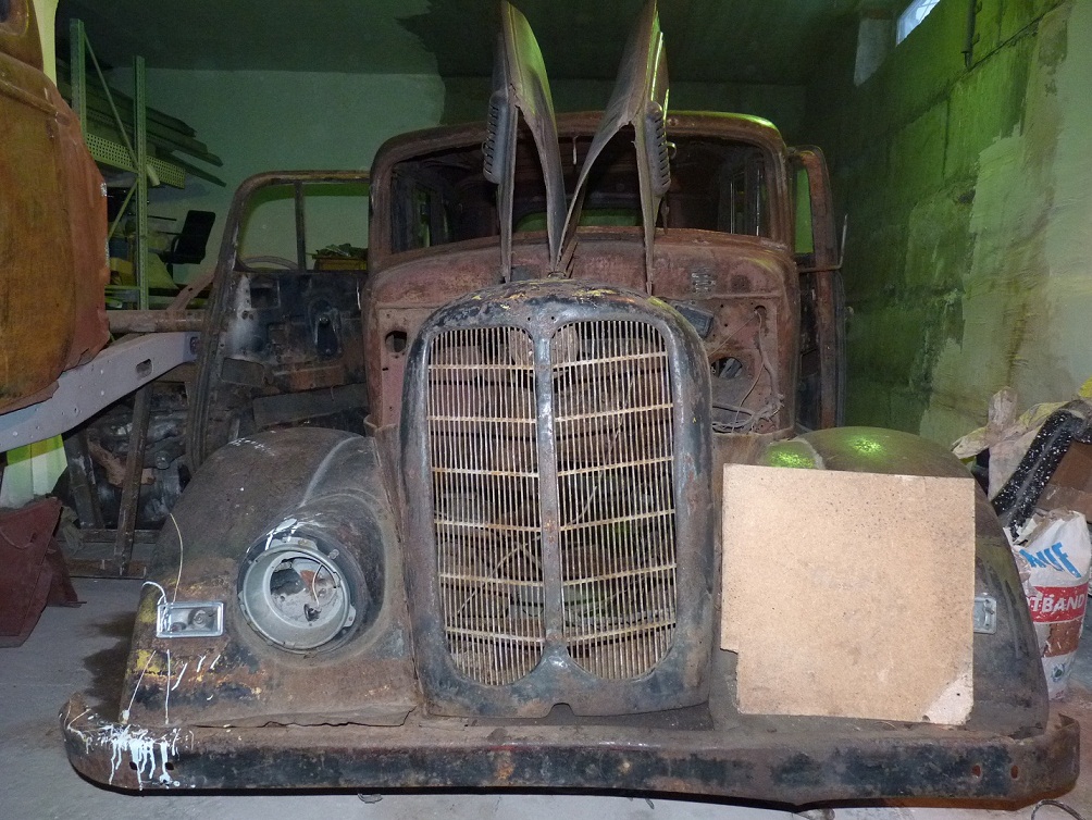

приму в дар руль любой для песка

приму в дар любой чтоб только подошел по размеру или хотя бы на время

ну что не у кого нет? там же любой от уаз 24 ка просто чтоб колеса можно было крутить

Все гораздо проще!
Вы же будете песочить лёгкий, разобранный до металла кузов, поэтому чтобы его передвинуть, будет достаточно рукой вывернуть передние колёса в любую возможную сторону.

Слава прав. А для транспортировки на жесткой сцепки, как это делал я, достаточно проволокой зафиксировать рулевую трапецию.

Обсолютно!
Тем более чт оснять стоит побольше всего, в том чисте и рулевую колонку.

хреновый руль - что может быть проще. дадим на время без проблем, перекатывать с ним попроще. Но везти придется не на сцепке, а на эвакуаторе, лужи никто не отменял, а тем болеее рукотворно мокрые дороги после поливалок по весне... Дороги моют :lol:

в этом случае надо сварить поперчную тягу, соединяющую два кулака, иначе разбегутся колесики в разные стороны - супер эффективное торможение обеспечено (как лыжник на склоне)

Так руль можно же снять непосредственно перед процессом;)
Но ежели дают руль, то одназначно лучше им воспользоваться!
