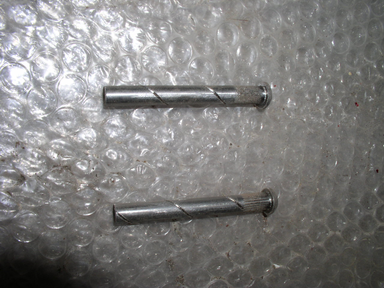

На ваших ремкомплектах отсутствует спиральная масловыводящая канавка,которая распределяет масло по всей поверхности оси. При плотной посадке оси,без неё прошприцевать нормально не выйдет,зазоры не позволят. Эта канавка присутствует на всех заводских осях ,так что у инженеров Газ всё было нормально с рассчётами,а вот у вас не очень. :( И уж если вы продаёте ремкомплекты по ОЧЕНЬ недешёвым ценам,то делайте хотя бы работоспособный вариант... А то ведь можно и на рекламации попасть. :(
П.С. Петли: справа новодел,слева оригинал.

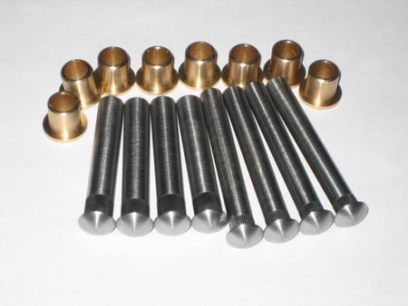

Николай Петрович, Вы действительно считаете, что мой вариант ремкомплекта не работоспособный? :)
Вы утверждаете, что эта канавка присутствует на всех заводских осях!? Покажите заводские чертежи осей! Или у Вас есть опыт разбора не одного десятка оригинальных петель с оригинальными осями побед разных годов выпуска? Из какого материала изготавливались оригинальные оси? Из какого материала изготавливаются оси ремкомплекта моего произодства?
При правильной сборке и своевременном обслуживании отремонтированные петли прослужат дольше заводсих новых.

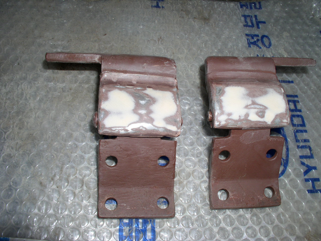

А если не видно разници, то зачем что-то изобретать, можно взять готовую деталь. Найти накладки, как новые петли, пока еще можно. Хотя новые петли также приходится ремонтировать перед установкой.

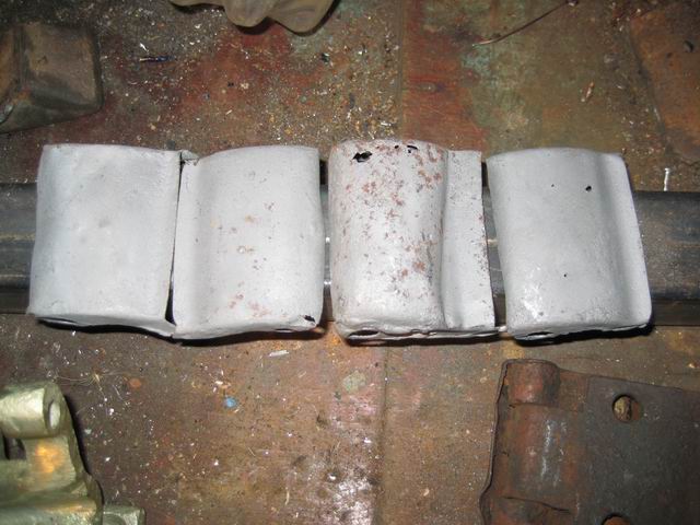

Иногда достаточно подварить или запаять недочет, но чаще накладка требует замены на новую. На фото пример опайки трещины. Также на последней фото видно различное состояние б/у отпескоструеных накладок.

Мной было разобрано 2 комплекта (16шт) петель,чтобы скомплектовать нормальный набор.Все петли со 2ой серии. На всех! осях были следы спиральной канавки. Думаю что этого достаточно. Да и чисто технически площадь контакта оси и петли большая и если учесть плотную посадку ,то без канавки невозможно загнать туда смазку. А если делать посадку с зазором,то люфт появляется. :( Ведь незря на втулках шкворня передней подвески сделаны такие же канавки и без них этот узел неработоспособен. Но у петель есть ещё один нюанс: работает сталь по стали и если туда попадёт влага,начнётся окисление ,что автоматически приведёт к подклиниванию оси.
Естественно,что при музейной эксплуатации ваших осей хватит с запасом ... :D Но на заводе это всё делалось с с рассчётом на ежедневную эксплуатацию.... :(
