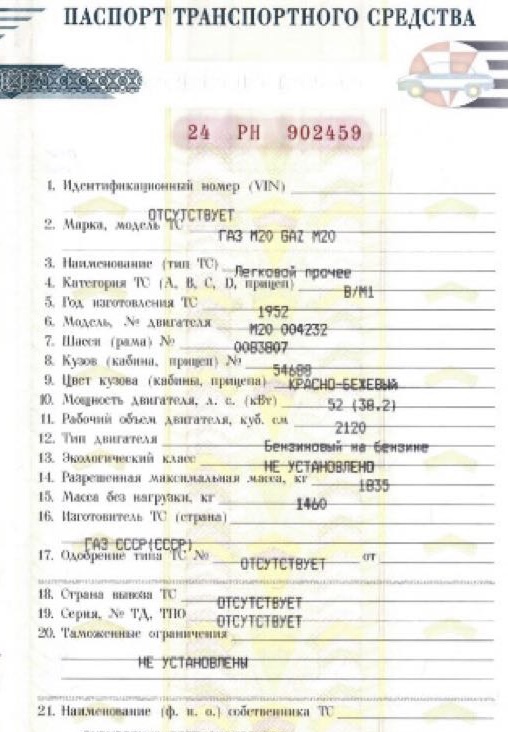

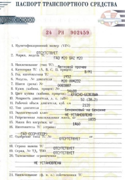

Миша , когда я получал СТС , таки не стали писать Победа , просто ГАЗ 20. Ну а мощность 52 л.с.

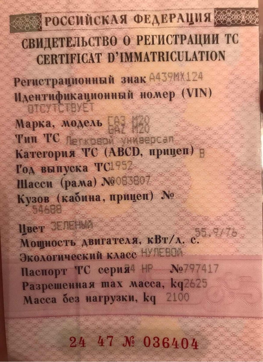

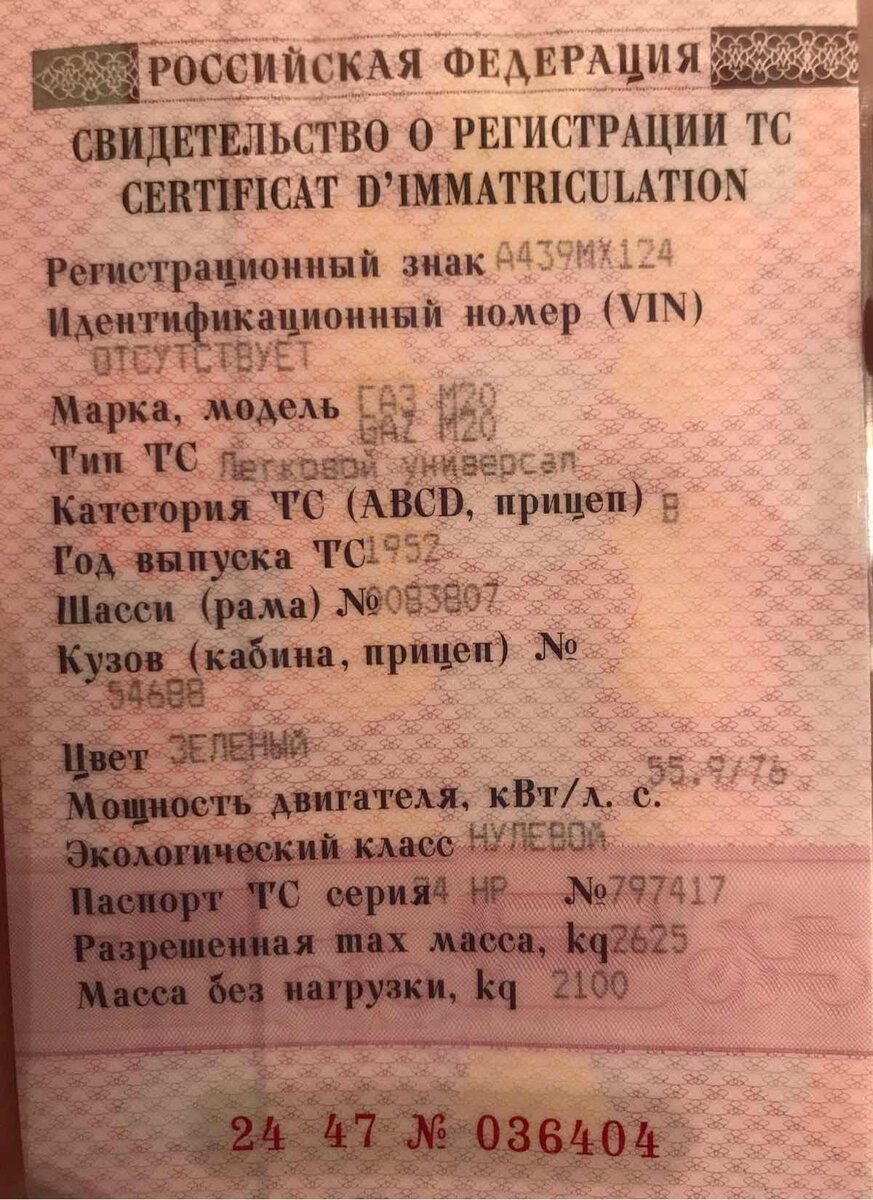

А у меня 76 прописали, сказали в каталоге меньше не нашли..
Отличная тема, надо будет эти косяки исправлять и цвет реальный внести.

СТС, ПТС не являются первоисточником, это уже художества местных инспекторов. Чем они руководствовались неизвестно.
Появилась возможность навести порядок с этими данными в Воронеже. Через торгово-промышленную палату. Надеюсь на вашу помощь в определении истины.

Да, отличная тема!! Спасибо Михаил! Благодаря ей я у себя в документах привел почти всё в соответствии с исторической справедливостью (массы, объем, мощность, модель (правда без тире)). А то полный бардак был. Все действия были при смене цвета, вооружился для доказательства оригинальными книгами по эксплуатации 1950-1960 годов ;) пришлось показывать.
А бонусом поставили страна изготовитель - СССР !!

Машину пришлось в ГАИ на сверку везти, или достаточно только было подать заявление на внесение изменений в документы?

Конечно ездил на машине, смотрели по полной программе как при перерегистрации. Новую СТС и ПТС выдали.
