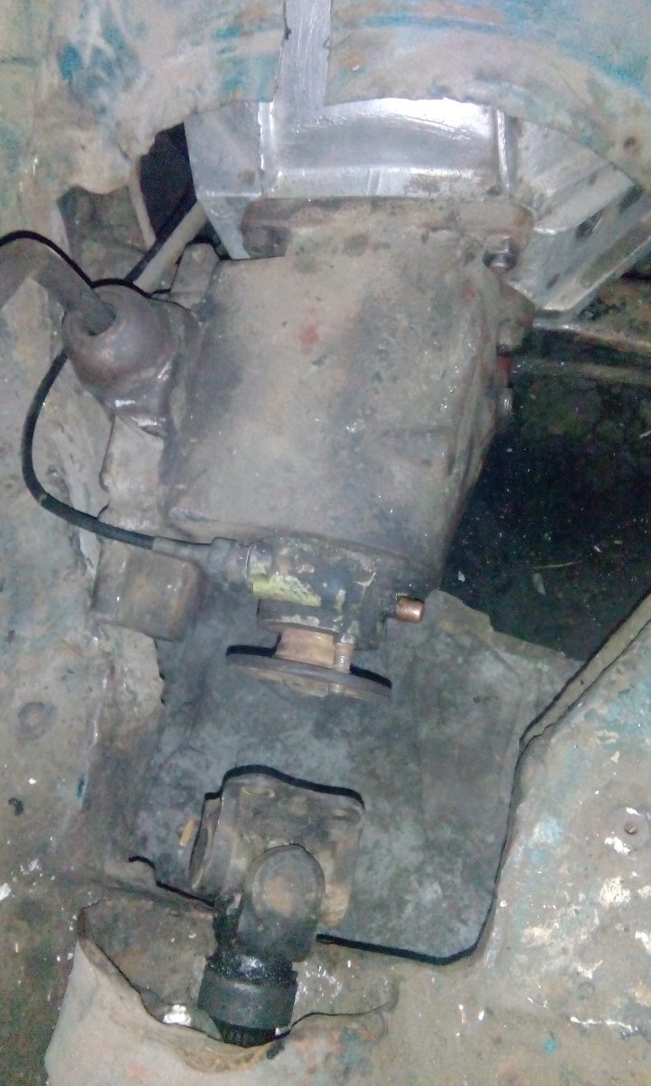

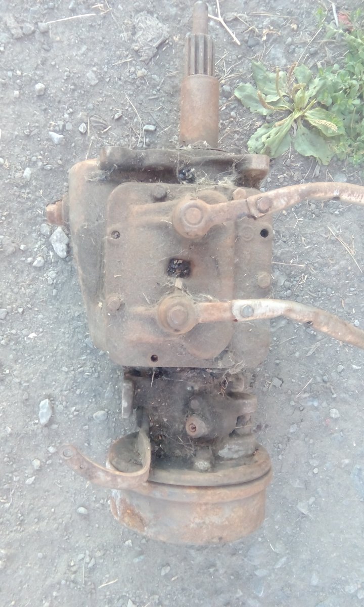

Победа досталась в наследство без двигателя, поставил 417 , флянец коробки не дотягивается до кардана 5-8 см,
чья коробка не знаю,? Подскажите что нужно? фото прилагается

Можно такой вариант,если мост родной можно его поменять и посьавить от 21й там хвостовик длиньше как раз кардан дотянется. Только предположил.

Как то ведь ставят, коробку от газ69, или это не от него?
Вообще тут до этого стоял двигатель от Жука. Осталась тока эта коробка.

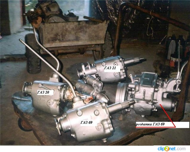

Расстояние от передних кронштейнов подушек ДВС до фланца кожуха сцепления, на М-20 и ГАЗ-21,УАЗ-469 разные.
Самое простое поставить КПП от ГАЗ-21 без механизма ручного тормоза.
Задние хвостовики на КПП, Победы и ГАЗ-69 различны по конструкции,но не по длине. У газика не было привода троса спидометра(его внедрили на раздатку)
По фото из сети,видно все(правда КПП волги уже без ручного тормоза)
Дополню. Крышку переключения с рычагом,со своей КПП поставишь на волговскую.

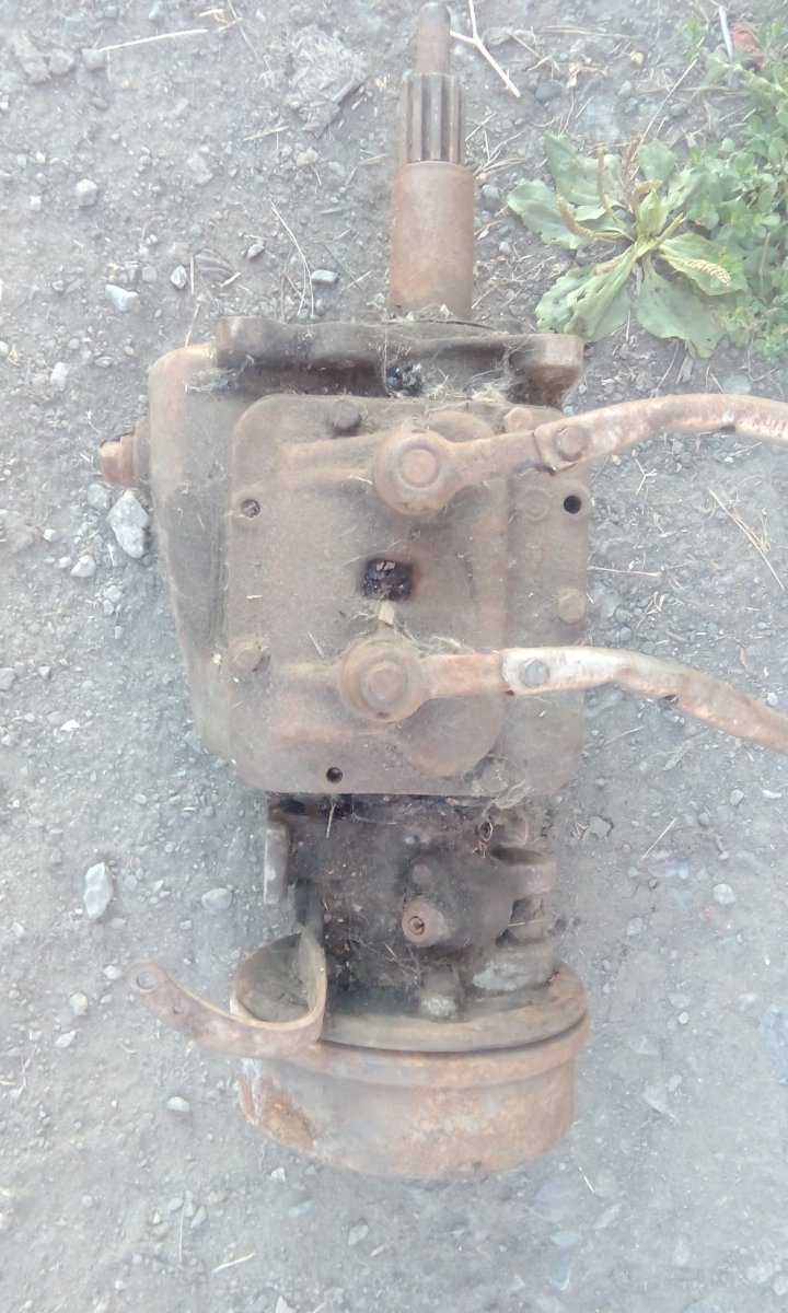

Я так и не понял от какой машины я поставил коробку?
У меня есть еще такая она подлинше, но не рабочая

Идеально было бы найти КПП от УАЗ-451 (буханка без преднего моста) .КПП от него 4-х ступенчатая,корпус и размеры как у ГАЗ-21.

У меня такой же двигатель стоит, коробка от козла, кардан не изучал, мост 21. В планах поставить на подрулевое управление.

Как вариант, не мучится, а удлинить кардан или использовать проставку. Проставки ищутся на уазоводческих форумах.
Наверно так и надо сделать, найти вставышь (промежуток).
