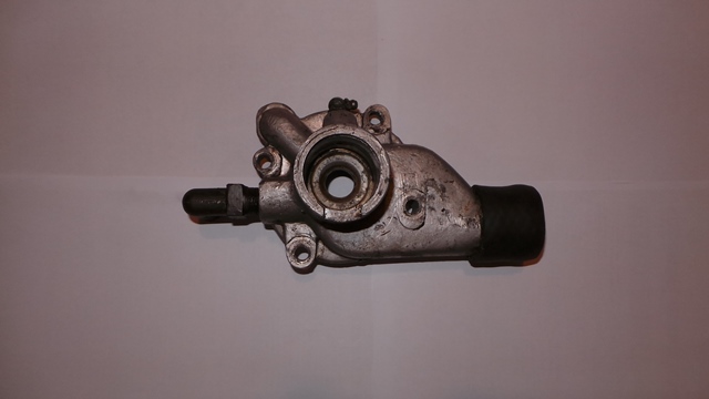

На машине 1961 года стоит вот такая помпа крепится 4 шпильками, подшипники одинаковые

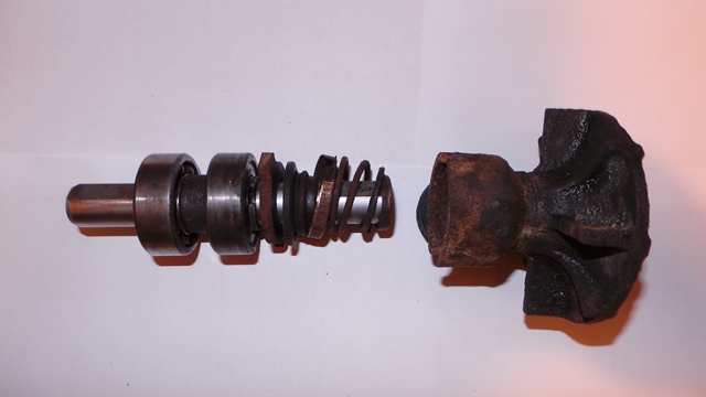

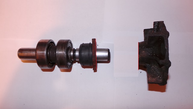

Похоже ее ремонтировали раньше. Как понимаю должен стоять такой набор (1) уплотнитель-крыльчатка,

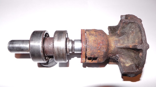

но стоял такой набор(2)
Что правильно? Красным выделены сопрягаемые поверхности.
И еще, если ставить вариант (1), то куда должны упираться усики фибры?
Не понятно в обоих вариантах роль резинового сальника, если к торцу крыльчатки (1) или помпы (2) прилегает фибра которая при вращении скользит по ним и в зазор по любому просочится вода или?

Резинка для уплотнения сальника к корпусу или к валу. А сами помпы мне попадались и с такой, и с такой крыльчаткой.Для "низкой" держатель сальника будет в корпусе, для "высокой" в корпусе будет упор под сальник.

Спасибо, значит это какая-то переходная модель помпы, шпилек 4, а сальник в крыльчатке.
