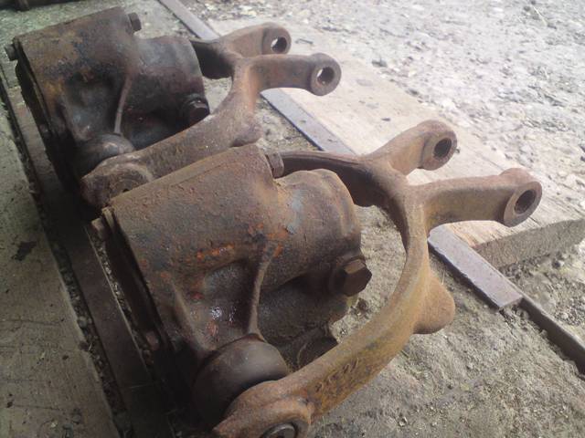

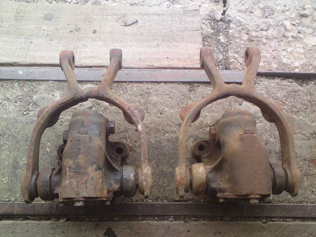

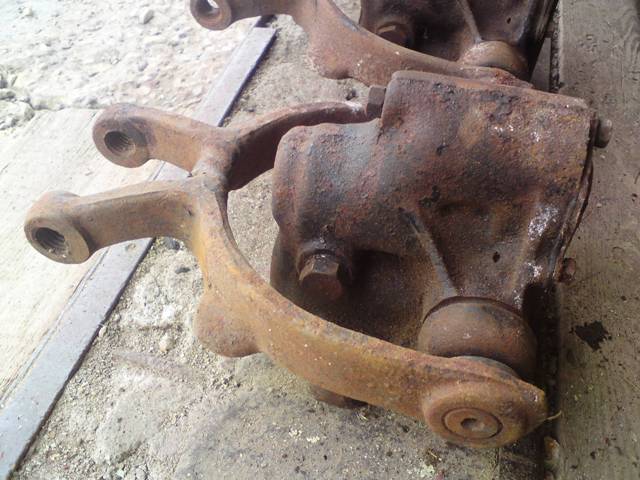

Всем привет,да бы не плодить темы про рычажники напишу сдесь!!! Купил сегодня два новых амортизатора рычажных,а они оказались от 21й волги!!!! Внешне они один в один,проблема в самих рычагах они чуток другие. ВОПРОС можно их приладить на победу????? Фото щас постараюсь выложить. Могу поменятся на новые победкины.

SMV сказал(а):
Как вы определили что они новые?
По словам хозяина амортизаторы принес ему друг с какого то склада ,новые. Мои впечатления то что они в поверхносной ржавчине это от хранения,достал он их из полусарая полугаража .Лежали на полу. чорная краска в один слой присутствует првда не везде сохранилась. Обратил внимание на болты,по моему мнению они неоткручивались, ровные головки.Попробовал подвигать,работают,но туго возможно в нутри что то залито. Еще не открывал. Как можно еще проверить????

Подниму тему,подскажите возможно поменять рычаги на победовские???
9 342
933
А в чём проблема то? Снимаешь олдни рычаги ставишь другие )
