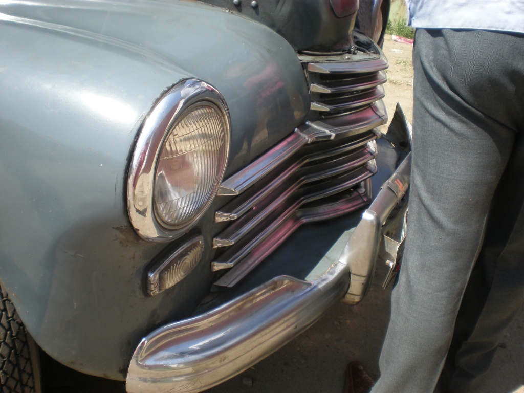

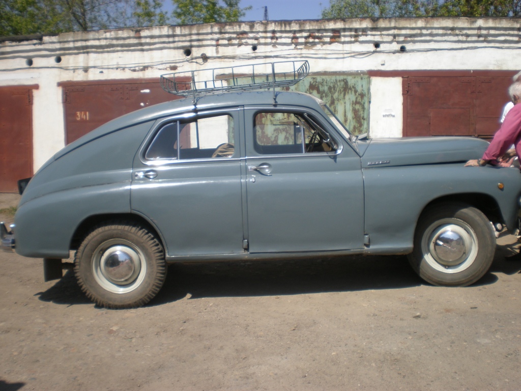

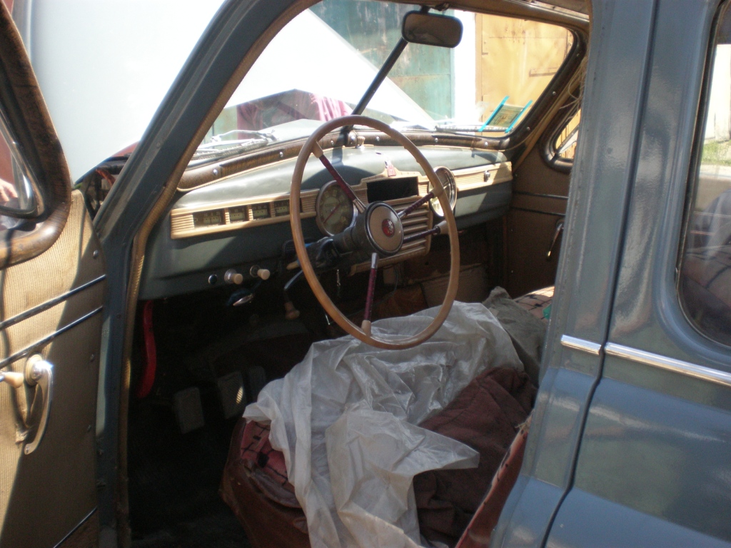

Помогите оценить авто. Хозяин просит 150тр. 1954 гп. Двигатель, коробка, диски, салон родное. Ходовка с Нисы. Левое переднее крыло смято напрочь, но есть бу целое. Остальные крылья мяты не много. бампера мяты. Пороги переварены в 70х ужасно. По днищу, аркам и тд коррозии нет. зазоры по дверям не равномерные, уж слишком. Машина видимо ложилась на бок и передом тоже сталкивалась (поведеные брызговики). Документы в порядке.

А тебе зачем, под реставрацию или восстановление и кататься? Под первое не лучший вариант в принципе. Под второе опять же как там в вашем регионе не знаю. В центре За 2-3 тыщ уе аппарат можно найти получше. ИМХО

Если бы не текст сопровождения, то за 50-70-80 тыщ ее купить можно, но не в два раза... А с комментариями - 50 потолок

А меня ободки вдохновили. Ну и рамки дверей. Хорошая машинка - 2000 стоит доляров. Да и зазоры не так уж и гулящи судя по фото.

Зазоры на левой стороне ужас.

Под реставрацию нужна пусть очень ржавая, но без необратимых ремонтных работ по кузову. Эта не подходит.
