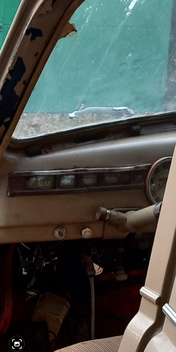

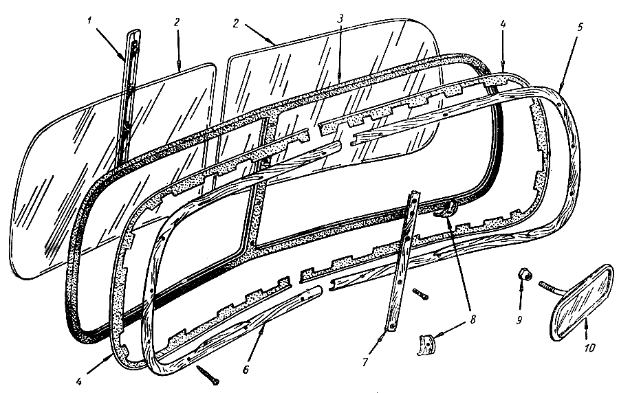

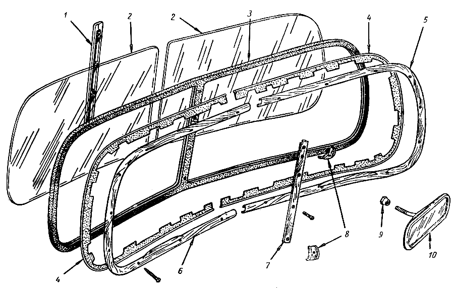

Снял со своей Победы отделочную рамку ветрового стекла, заглушек нигде не нашел. На чертеже их нет. Буду признателен за комментарий по их установке или фотографии.
4 056
5 208
ХМАО Югра
Снял со своей Победы отделочную рамку ветрового стекла, заглушек нигде не нашел. На чертеже их нет. Буду признателен за комментарий по их установке или фотографии.Посмотреть вложение 191894Посмотреть вложение 191895
По бокам прорези обдува
Реакции: Холоднов и СЭМ

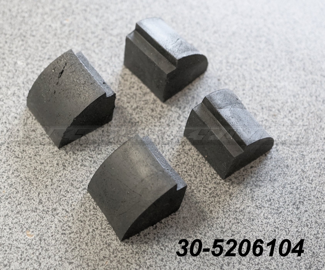

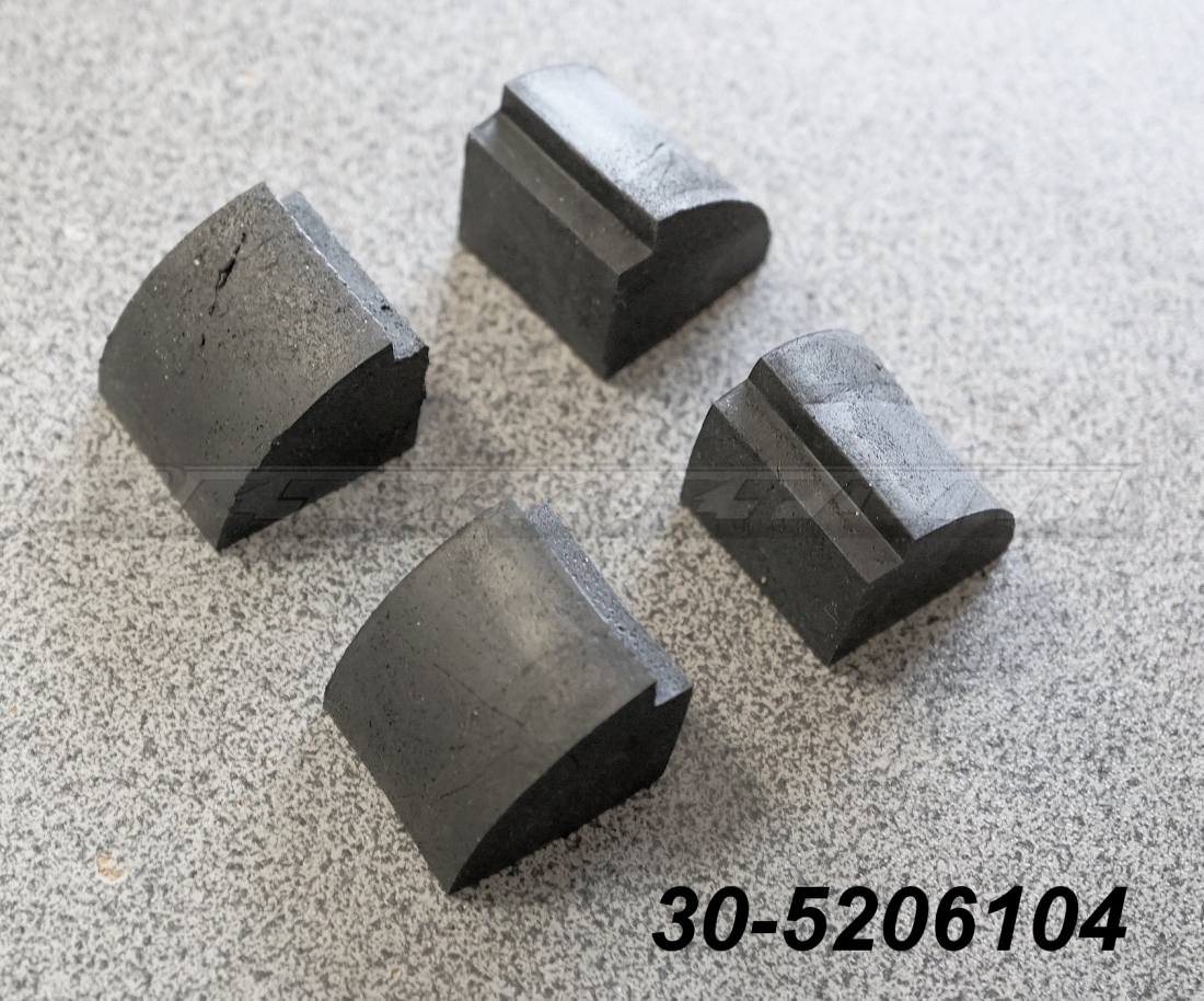

Я понял.
Но вот, что пишется на сайте Ретродетали: Заглушка отделочной рамки ветрового окна для автомобилей М-20 "Победа" и их модификаций. Номер детали 30-5206104.Необходимое количество на один автомобиль - ЧЕТЫРЕ штуки. Данные заглушки устанавливались на все серии М-20 "Победа", под каждый угол внутренней рамки лобового стекла.
Что же здесь понимается в таком случае под словами "под каждым углом"????

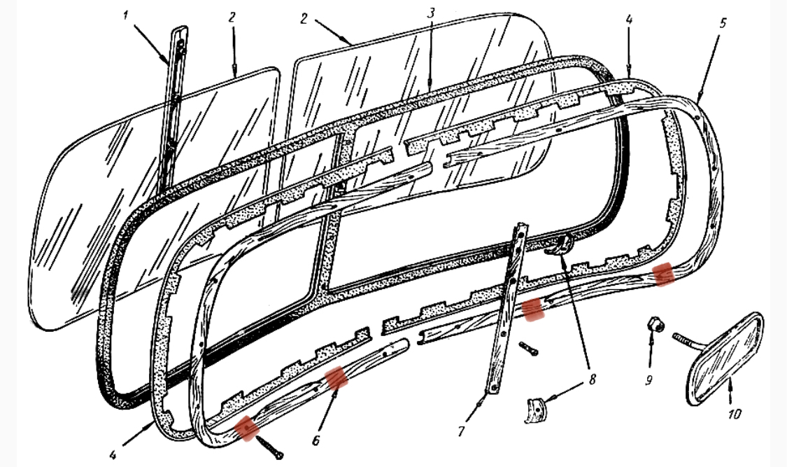

Под каждый угол их установить по идее невозможно, видимо на сайте ошибочная информация.
Фото для наглядности.

Спасибо за фотографию!!!!
stepa565
02.02.2016
23
10
65
Теперь все понятно.
