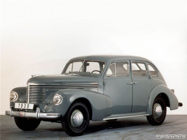

Скоро будем красить мою победу, решил оставить родной цвет серо-голубой. Может кто-нибудь сталкивался какую краску можно подобрать чтоб что то близкое к оригиналу.
вот подобный цвет.
или вот этот правильнее?
