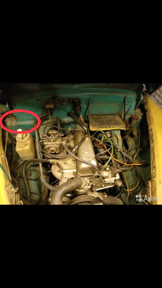

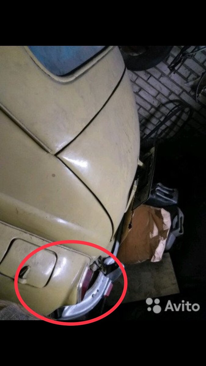

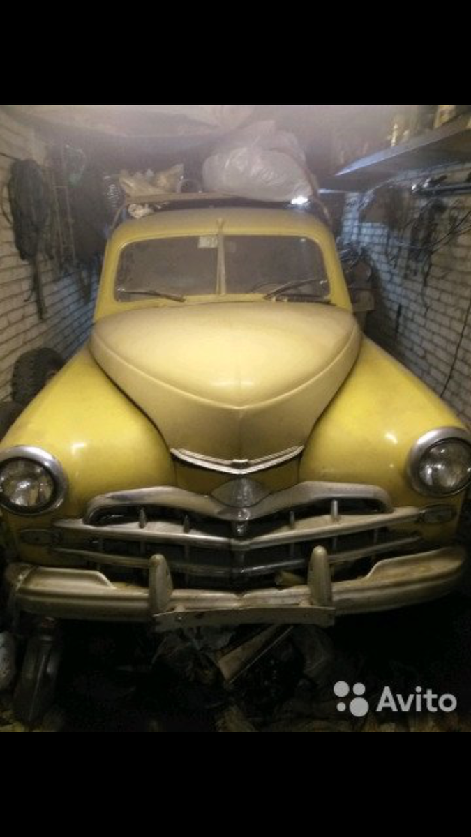

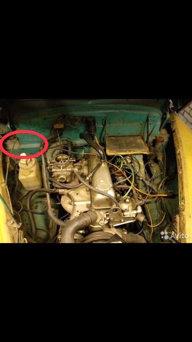

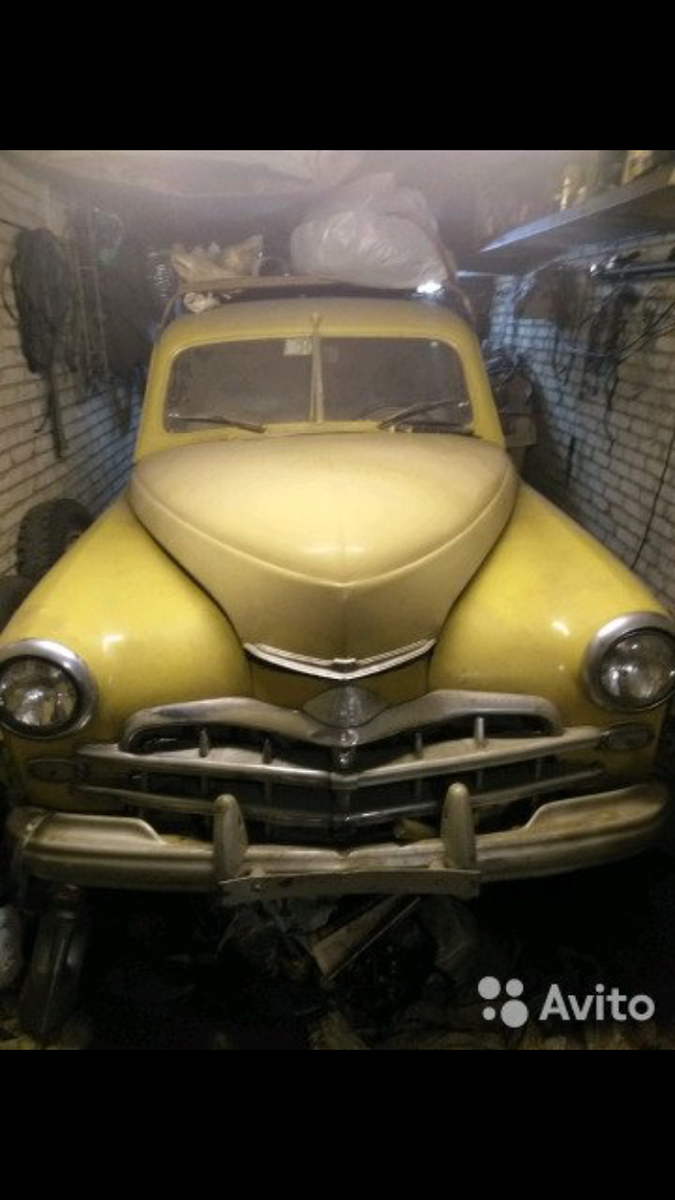

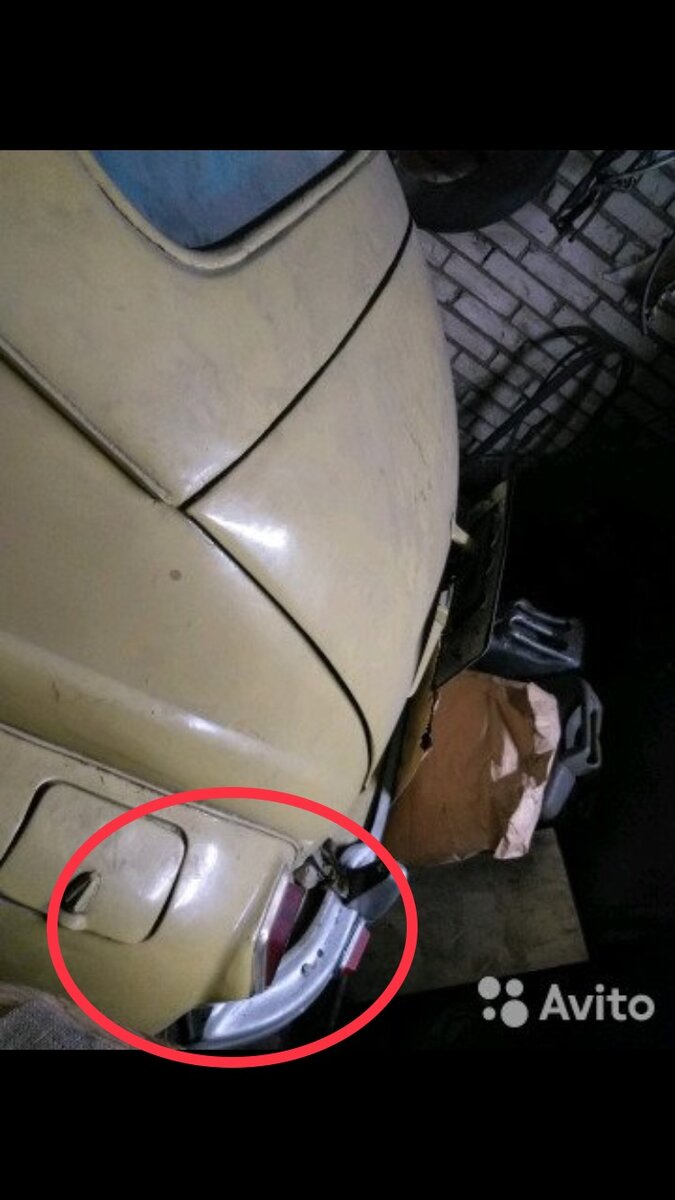

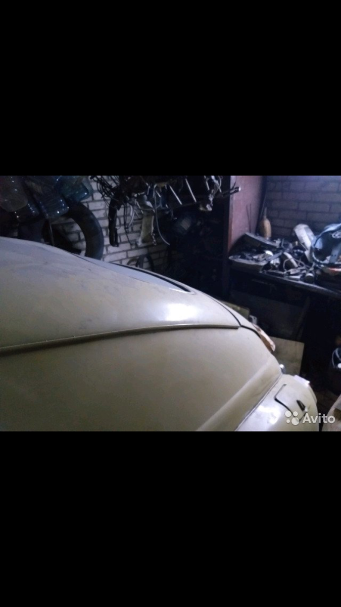

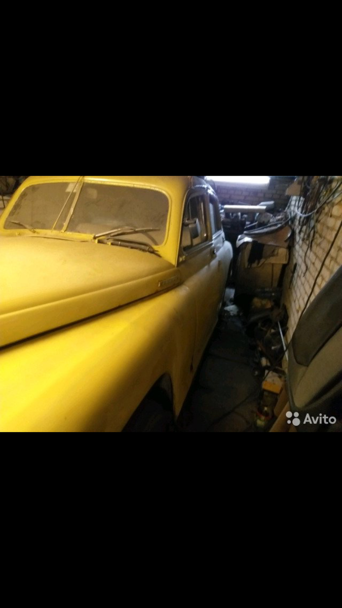

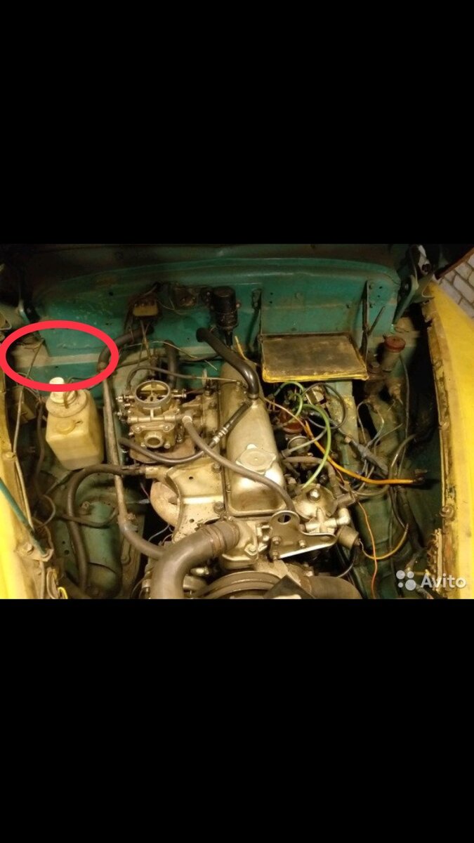

Приветствую! Хотел бы себе приобрести автомобиль Газ 20. На авито нашёл обьявление о продаже Победы 1953 года. Подскажите, пожалуйста, по моторному щиту. Есть сомнение, что моторный щит не родной. На победе он ровный, а этот с выступом. И задние фонари «колхоз» я так понимаю. Хотя задние крылья как будто сделаны под них. Может кто ездил, смотрел данный автомобиль и может подробней о нем рассказать? Буду благодарен за ваши ответы

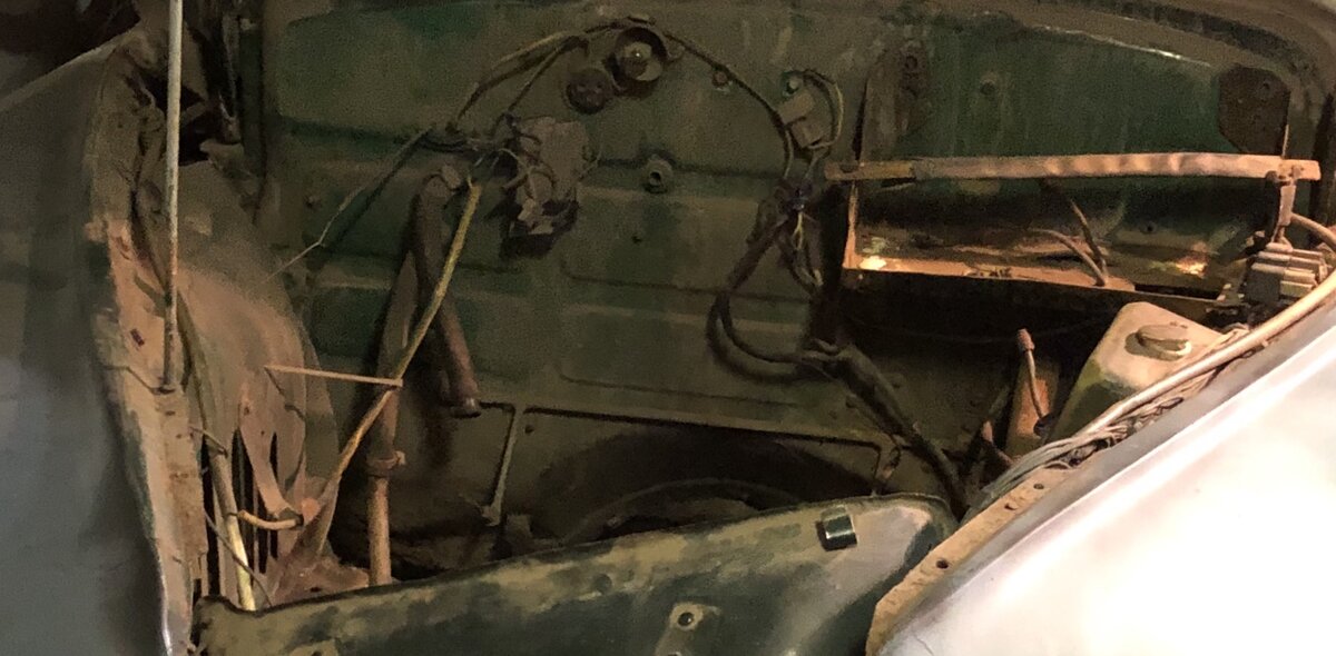

Привет! Вот фото моторного щита, он не ровный, а имеет характерную выштамповку. Автомобиль не видел, но могу сказать следующее. Кроме колхоза задних фонарей в машине присутствует ещё куча неродного, в том числе двигатель. Если решили приобрести Победу, то ищите ее правильную с оригинальными агрегатами - двигателем, подвеской, задним мостом. И максимально комплектную согласно серии выпуска. Иначе придётся потратить кучу денег и времени для комплектации всем родным. А Победа интересна и ценна именно такая, какая выходила с завода. Смотрите при выборе машины также на оформляемые документы, совпадение на машине номеров кузова и двигателя с документами, заводской шрифт выбитых номеров, наличие и читаемость подкапотной таблички на заводских заклепках. Я бы эту машину брать не стал, поискал бы более соответствующую оригиналу. Благо, в Москве пока есть из чего повыбирать

Если бы, все что смотрел без слез не взглянешь, по этому и пришлось забирать за 1500км, от мск, в регионах ещё можно найти, ну или тут плясать от бюджета 500+

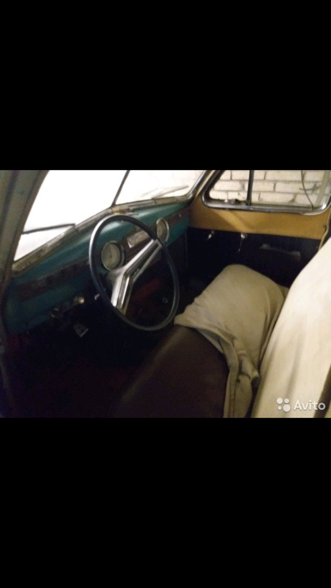

Руль , обивка сидений, фонари, мотор , КПП , подвесные педали , тормоза и сцепление . Всё не родное .
JW4
05.08.2018
726
605
А еще облицовка радиатора, карты дверей... И по крайней мере одно из передних крыльев меняли ;)
На счет наличия переделок - зависит от того что требуется вам. Некоторые ищут оригинал, потому что "так надо", а потом понимают что он им не нравится (едет медленно, или жестко, или выглядит не так, и т.п.) в итоге начинают переделывать.
3 276
2 026
60
Основной косяк - не родные брызговики
а значит и табличка тютю
это авто только на разборку.

Аппарат явно с пересадкой органов, но генетически это газ.
Имплантирован передок газ 24, а именно лонжероны с брызговиками, передняя балка и пол моторного щита, явно и пол заправлен под бабушку. Силовые агрегаты тоже 24. Менее распространенный микс, учитывая классику жанра с 21.

Спасибо большое за ответы. Теперь картина более менее ясна. Буду искать другие варианты
