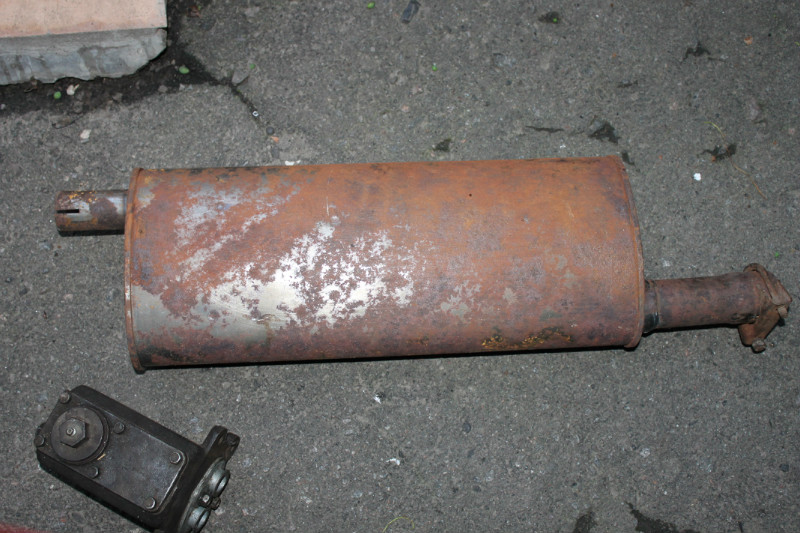

Подскажите по глушителю

Похож на газ 21.
Подскажите пожалуйста, от чего насамом деле?
За ранее благадарен :)

SMV сказал(а):
Измерь габариты банки.
Банки всех одного размера. Отличия в приемных трубах. У М21 передний конец имеет изгиб вниз (чтобы обогнуть короб). У 24 и т.д. короткая приемная труба ( около 20 см.)
Похоже, 24я. Хомут на расширении. Сзади на банке должна быть приварена пластина для крепления.
15 894
9 055
похож на 21,а у 24 фланец загнут там на болтах крепление гуся.

Согласен, это не 24-й глушак, если это конечно не колхоз

Это 21-й не оригинал, без экрана

Глушитель забрал у дедушки говорит в 80х покупал прозапас.
