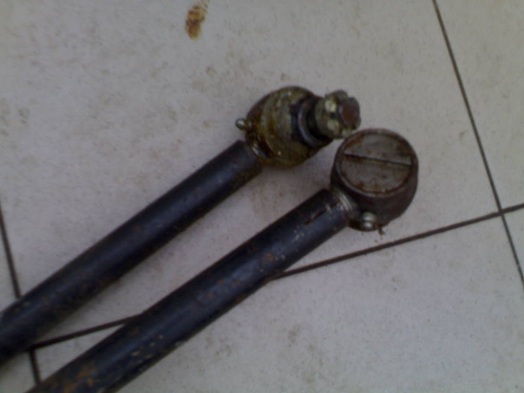

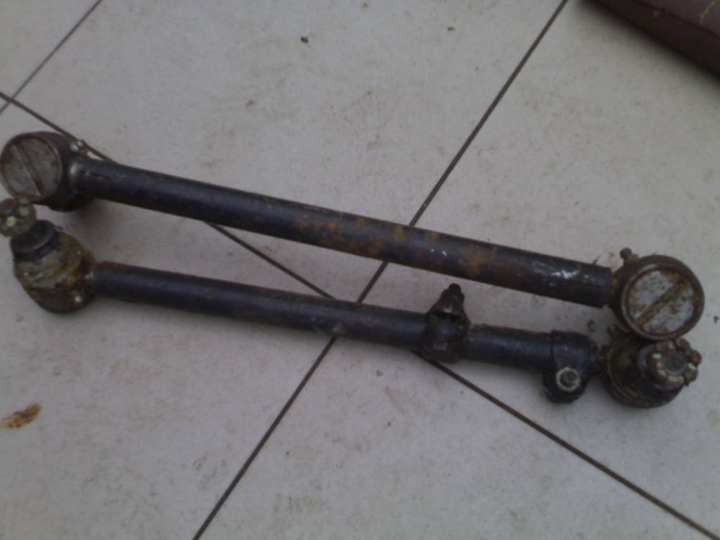

Попались вот такие новые тяги.Подскажите от куда они?

Скорее всего рулевые от ГАЗ 24

На 24-ых персс-масленок не было и резьба для регулировки схода колес была только с одой стороны тяги, а тут с двух. Если только ранние 24-ки!?

Может 21е? :roll:

Может от варшавы или жука?

может быть, на жуке, бяло два маятниковых ручага к которым и крепиласт трапеция, а уситлие от рулевой сошки передовалось черех дополнительную тагу от рйчага к средней части трапеции с правой стороны.

Накочники по-моему уазовские.

Похоже. Согласен и с предыдущими по поводу сомнений о принадлежности к 24.
Надо видеть палец. Они то различны.

Тяги не помню . наконечники попадались в общем вопрос как их контрить вдруг отвернуться ? наверное шплинт ? попадались времен диф цита без всего . заворачивал . кернил .

Тяга сошки ГАЗ 69.
