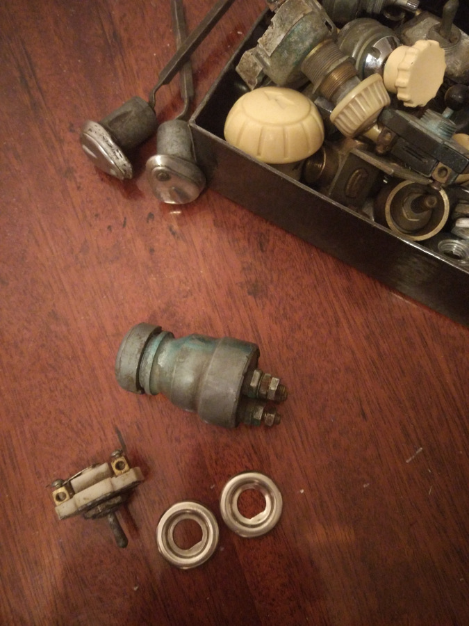

Подскажите от чего замок.

Все ГАЗы. Отличия только хром кольцо. Может ГАЗ51, ГАЗ52, М20, ГАЗ69.

Я думаю, что за 500 можно приобрести в отличном состоянии.

если он без ключей - то 50 руб, а может еще и не рабочая контактная группа.
не говорите ерунды.
победовское и ГАЗ-21 разные, и от ЗиМа другое. А от Победы отретьей и второй серии разные.
На порбеде вот втягивающего нет, по этому два штырька и не три. На двушке два положения, на трёшке три (одно под приёмник), это уже минимум три разных замка. На ЗиМе тоже замок с втягивающим, но если ничего не путаю внешние отличия есть.

А 21й-то замок причем?
Все перечисленные машины без втягивающего.

Это замок от Победы 2й серии, судя по всему (три контакта). На газ-51 и т.п. другая форма корпуса.

для приемника ещё в обратную сторону крутиться)
