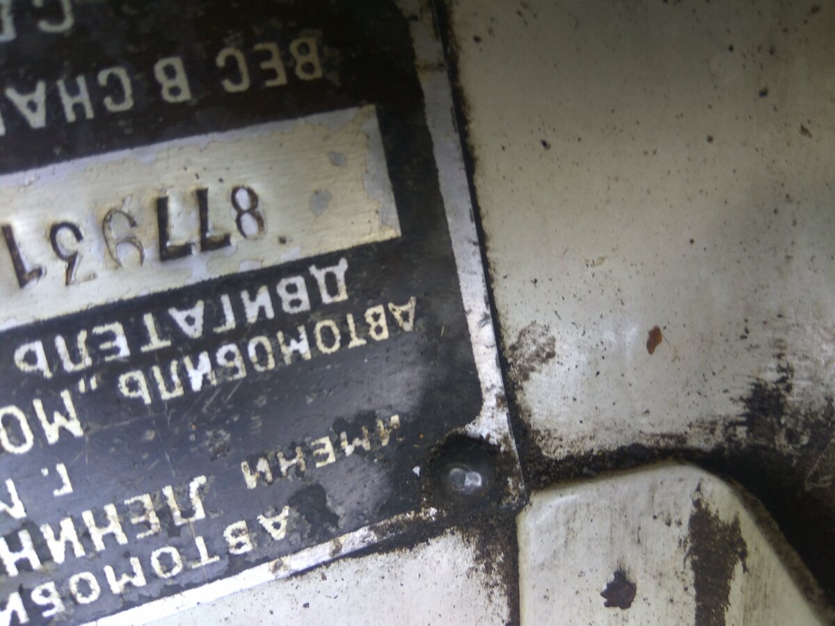

5 056
2 709
Следы ударов на клепке.
Реакции: Sedoy и HistoriK
13 318
5 537
При желании все можно исправить, но все как всегда от задачи

а что при таком следе на клепке на учет не поставить?клепки то на месте же
HistoriK
14.02.2011
1 687
4 603
В Москве нет.
